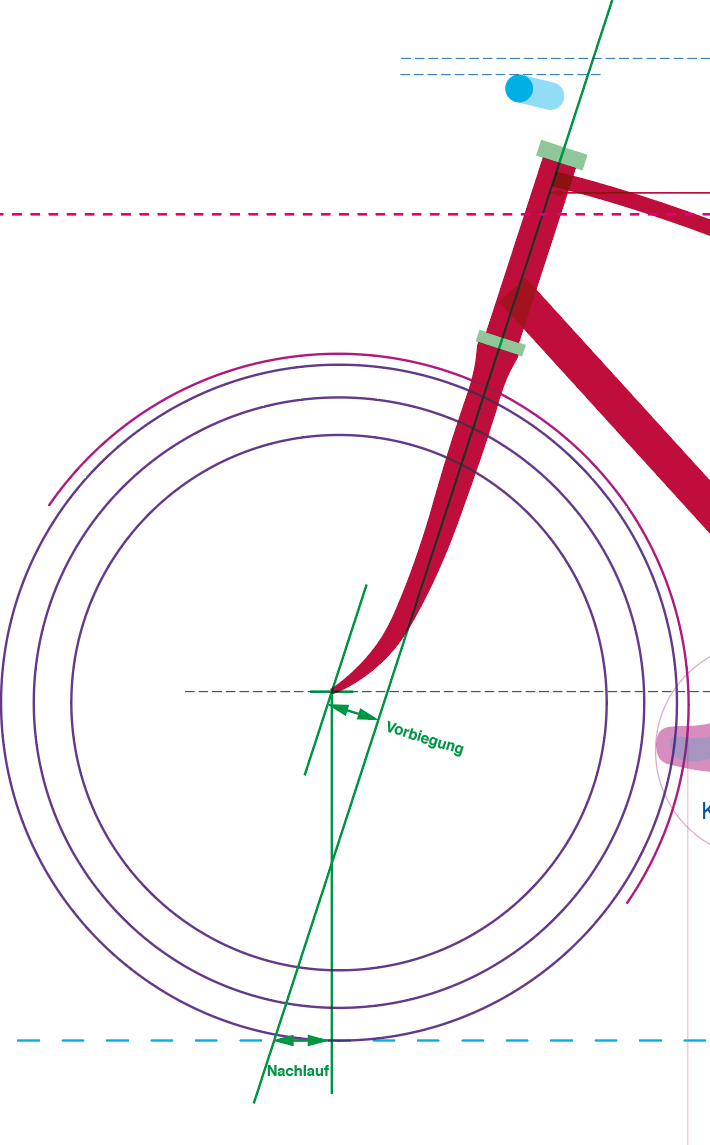

Ganz kurzer Seitenhieb, Vorbiegung und Nachlauf:
Die Vorbiegung der Gabel entscheidet zusammen mit dem Lenkwinkel über den Nachlauf.
Nachlauf ist der Hebelarm, der das Vorderrad geradeaus halten will: Je mehr Nachlauf, desto geradeauser. 😅
Je flacher der Lenkwinkel, desto größer wird der Nachlauf.
Je weiter die Gabelvorbiegung, desto kleiner wird er.
Größere Räder bzw. dickere Reifen ergeben bei gleicher Grundgeometrie mehr Nachlauf, kleinere Räder verringern ihn.
Irgendwo zwischen 40 und 70 mm an irgendwas zwischen 71 und 74 ° ist das meiste in der Regel fahrbar und eine Frage der persönlichen Vorlieben und des Einsatzzwecks.
Tendenziell gilt:
  • eher viel Nachlauf an steilen Lenkwinkeln
  • eher wenig Nachlauf an flachen Lenkwinkeln
  • eher weniger Nachlauf bei viel Gewicht auf der Vorderachse (Rennrad mit kurzem Vorderteil oder normales Rad mit Gepäck auf Frontträger)
  • eher mehr Nachlauf bei entlasteter Vorderachse (Gravelbike mit langem Vorderteil und entspannter Sitzposition oder Reiserad mit Gepäck auf Hecktäger)
  • besondere Verhältnisse bei schneller Bergabfahrt/Downhill-MTB durch die Gewichtsverlagerung nach vorn

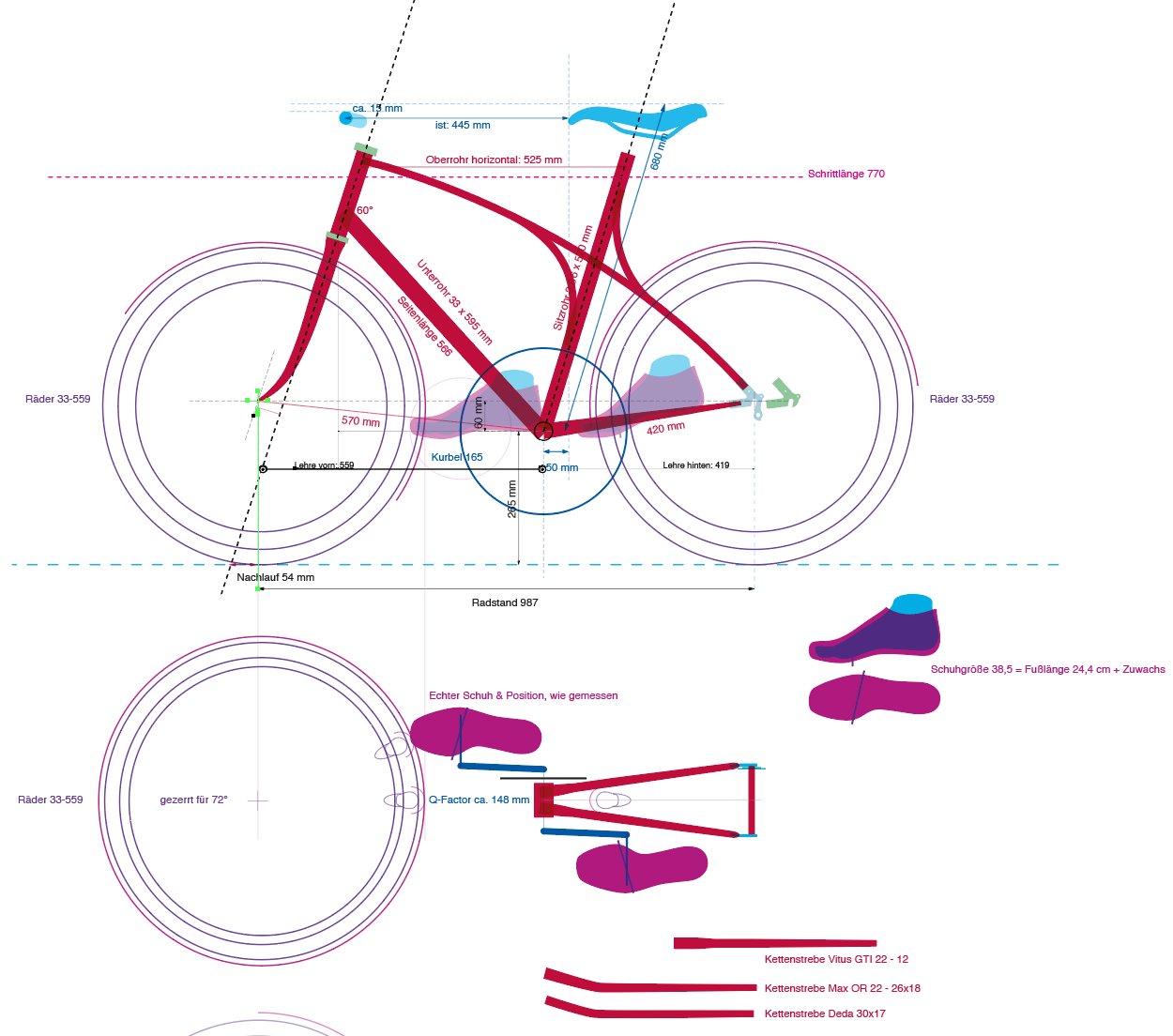

Vielen Dank für diesen äußerst hilfreichen und lehrreichen Beitrag. Ich weiß zwar noch nicht genau ob und wieviel ich die Gabel mal bepacken werde aber meine Schlussfolgerung aus deinem Beitrag, ein wenig Rumgespiele auf RattleCAD und Verfügbarkeitscheck der Muffen ergibt: 73° Sitzrohr und 71° Steuerrohr.
Zufälligerweise, hat auch mein meistgefahrenes Rad, das Veloheld genau diese Winkel. Ich fahre meinen Graveler ohne Überhöhung und liebe einfach diese bequeme Position, so ganz lässt sich das aber natürlich nicht auf ein Rennrad/Randoneur/Reiserad übertragen, es seiden man verlängert die Steuerrohrmuffe enorm...
Um die Fußfreiheit mache ich mir auch wenig Sorgen und finde Überschneidung höchstens im Stadtverkehr kritisch, aber das auch nur bei unerfahrenen Leuten.
Ich habe z.B. einen Gios im studentischen Stadtverkehr bewegt, der nur 565 mm zwischen Vorderachse und Tretlager lang war und hatte dabei mit 44er Füßen auch kein reales Problem, obwohl die im Ernstfall nicht mal annähernd am Vorderrad vorbei passten.
Auf der Zeichnung darf man sich da nicht von der Seitenansicht irritieren lassen!
Am besten trägt man erstmal den Kurbelkreis und die Schuhgröße in der realen Stellung auf dem Pedal ein.
Dann dreht man beides auf maximale Überschneidung mit dem Vorderrad und zeichnet die Draufsicht. Das am besten gleich mit dem nachgemessenen Q-Factor und der Pedalbreite an der echten Kurbel, die später an den Rahmen soll.
Irritierend ist dabei allerdings die Wirklinie des Raddurchmessers beim Lenken, weil sich die "breiteste Stelle" des Rades nicht auf einer waagerechten Linie bewegt; real bleibt also meistens noch etwas Platz, wenn die Fußspitze auch in der Draufsicht anliegt.

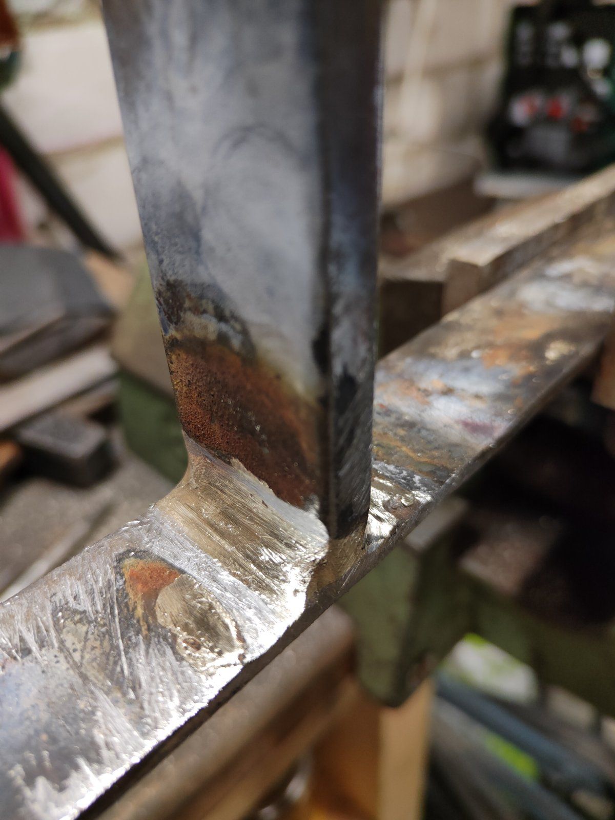

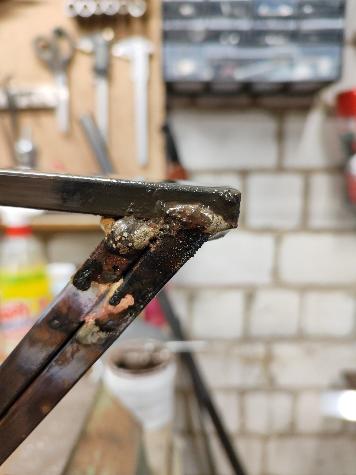

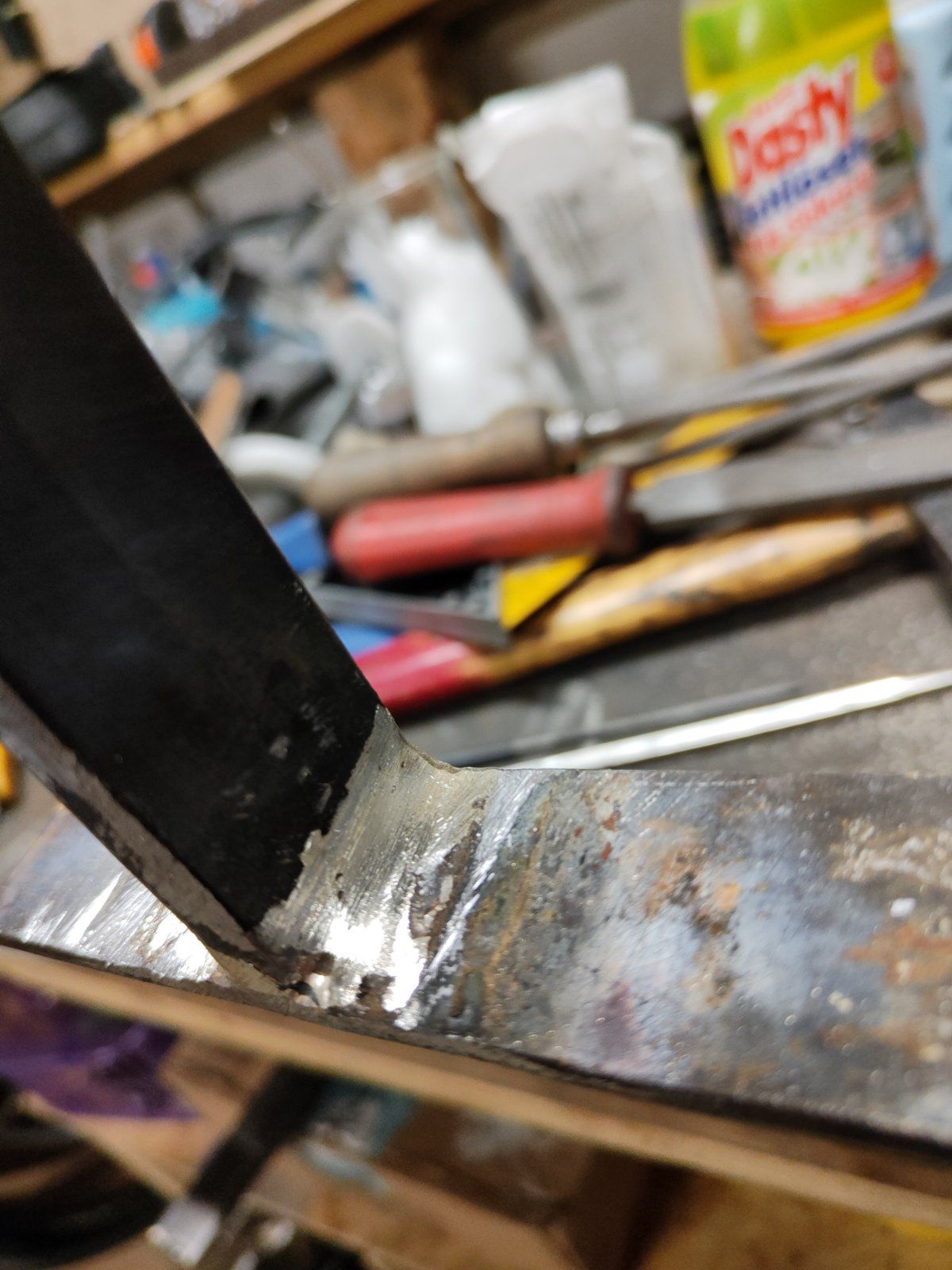

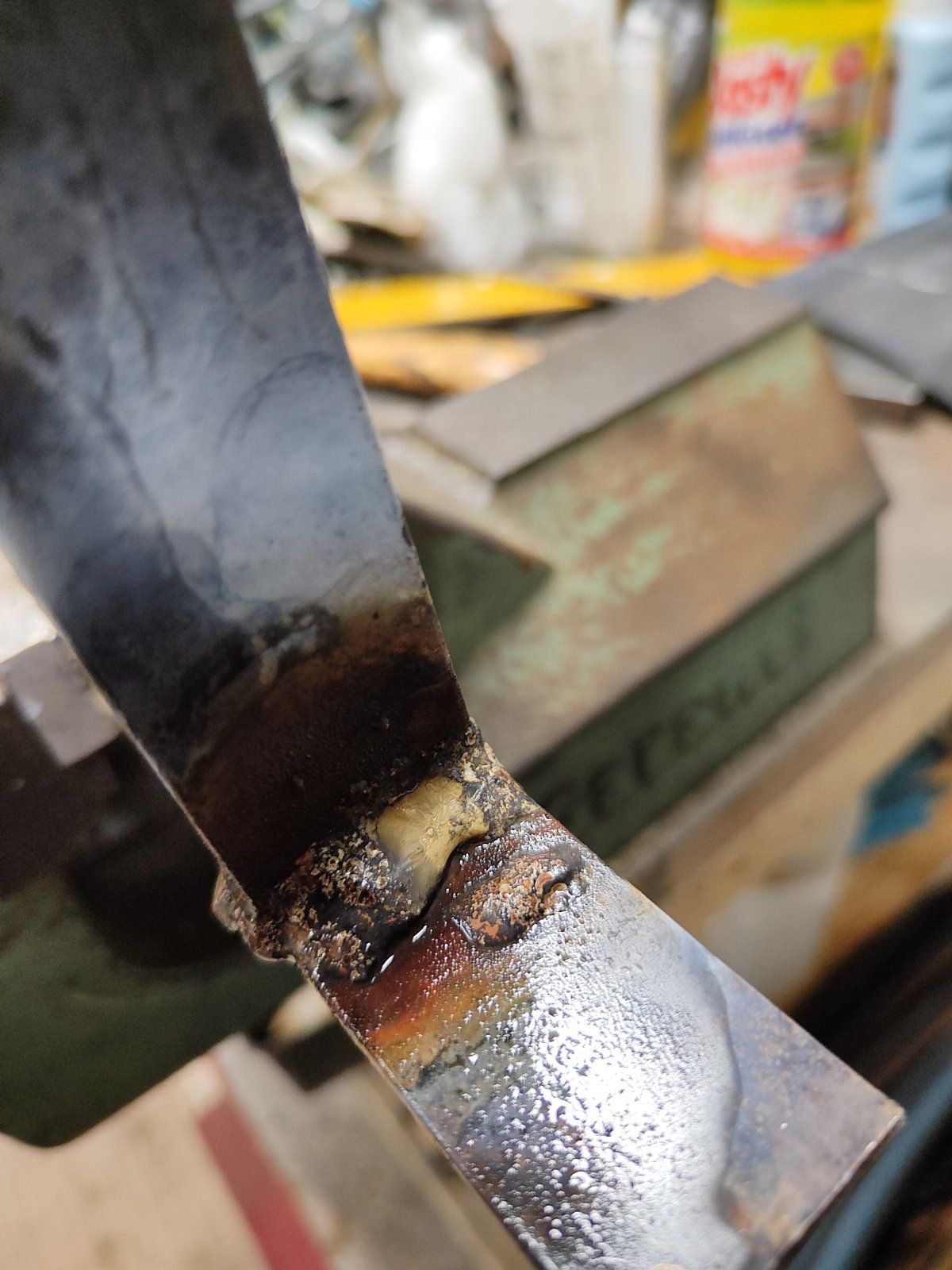

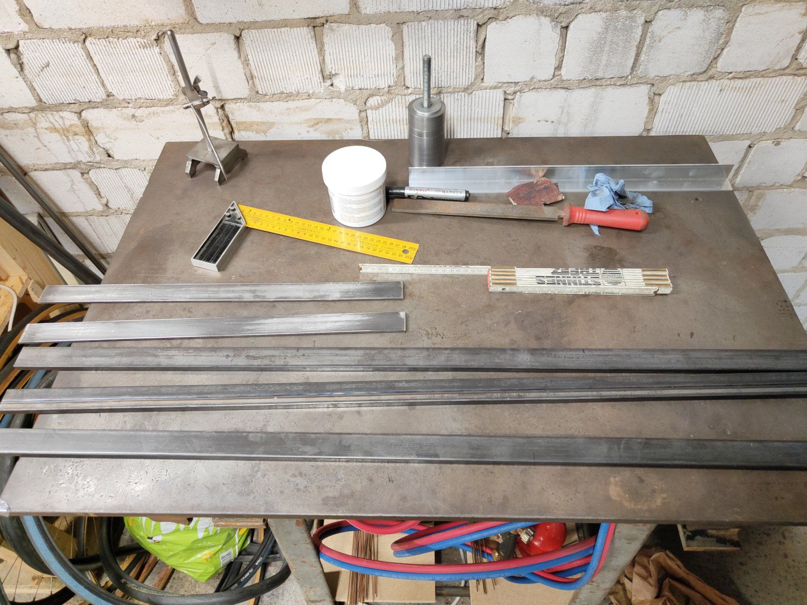

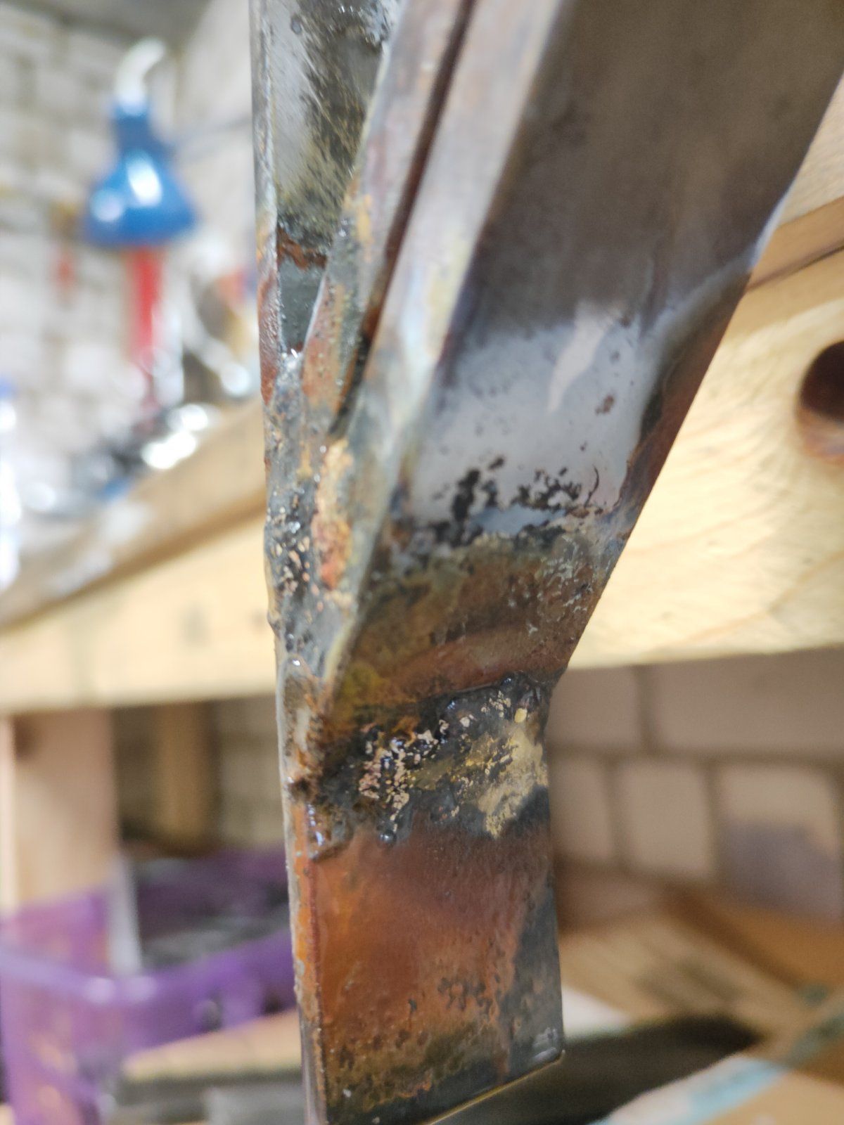

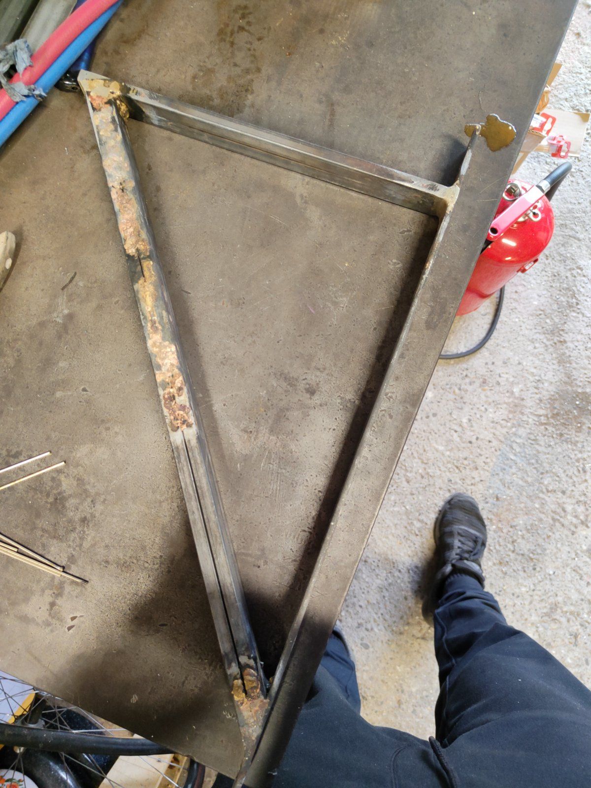

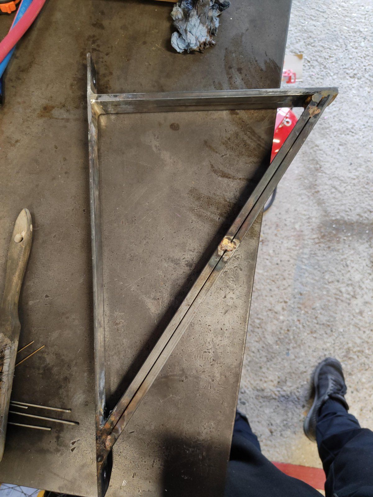

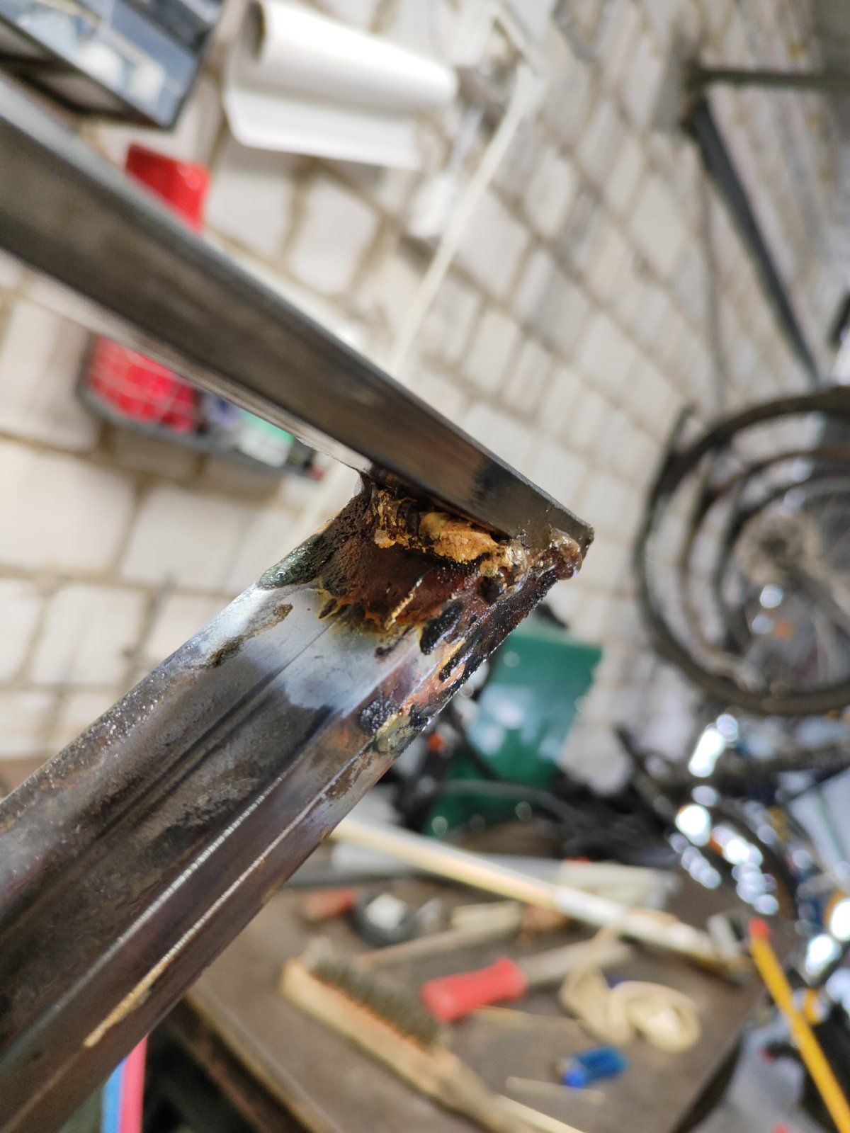

Heute war es soweit und ich habe zum ersten mal gelötet. Erstes Übungsprojekt sind H alterungswinkel für die Drehbank.
Hier das Ausgangsmaterial:
und hier das Ergebnis:
Der Prozess war äußerst aufregend! Gefühlt muss man 1000 Sachen gleichzeitig beachten und das überfordert mich noch ein wenig. Die wichtigste Erfahrung heute: die Temperatur ist entscheidend. Bei dem "dickwandigen" Zeug, viel es mir schwer alles auf die Betriebstemperatur zu bringen und auch zu halten. Ist diese jedoch erreicht, muss man schnell handeln. Ich habe mir neben Neusilber auch klassisches Messinglot bestellt. Eigentlich wollte ich mit dem billigen Messing üben, aber das wird deutlich flüssiger, während Neusilber "plastischer" bleibt und sich so schönere Fillets formen lassen.
Mein ersten Würste waren nicht sehr ansehnlich aber nach etwas feilen gong die Optik. Spätestens jetzt habe ich bewiesen, dass ich sägen, feilen und bohren kann😜.
IMG20210515092405.jpgIMG20210515092410.jpgIMG20210515094538.jpgIMG20210515094548.jpgIMG20210515094612.jpgIMG20210515112845.jpgIMG20210515112855.jpg

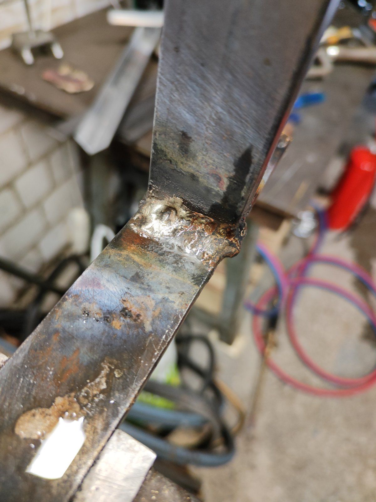

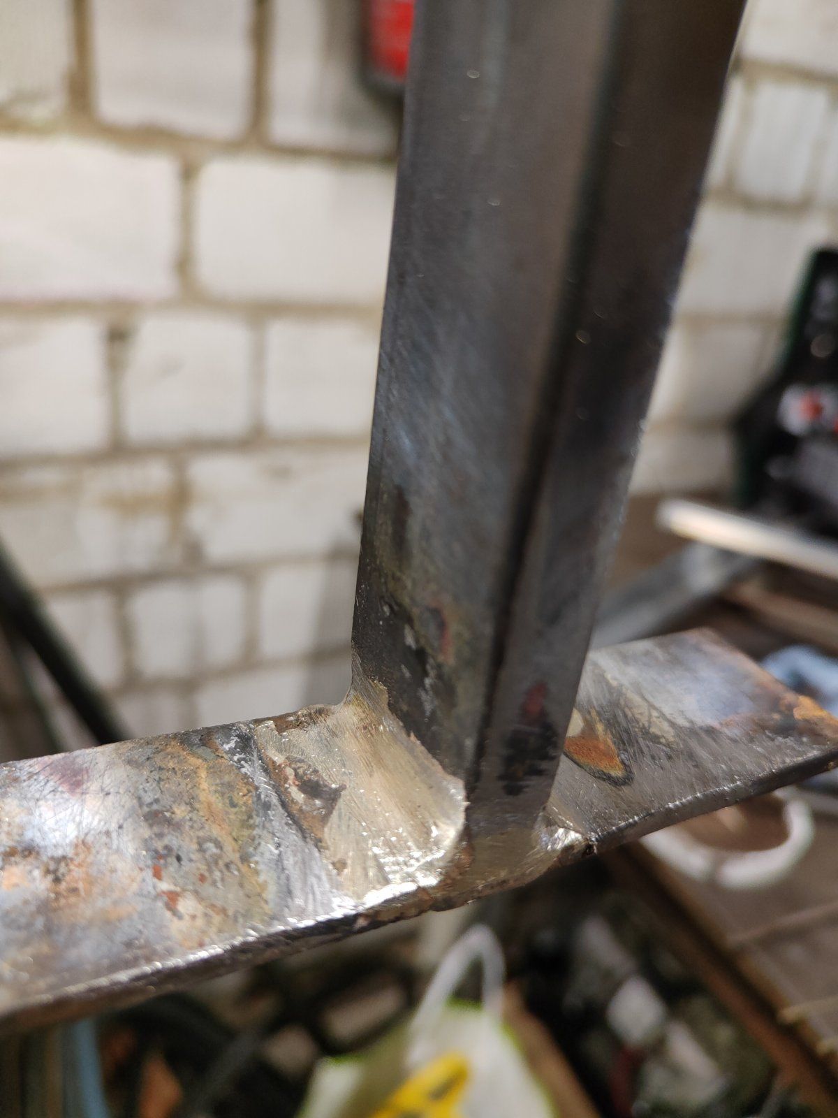

Aktuell habe ich 2 Probeleme: ich brenne immer wieder Löcher ins Fillet und es kommt immer mal wieder zur Bildung von Kugeln:
Hat einer einen Tipp bzw. eine Erklärung?
Natürlich musste ich auch testen ob das Ding überhaupt hält, also an die Wand geschraubt und mal mit vollem Gewicht draufgestellt. Sogar ein wenig wippen war kein problem und nein ich schreibe nicht aus dem Krankenhaus😂.
Ich besorge mir auf jeden Fall einen Winkelschleifer für den zweiten Winkel und schleife die Fillets mal ordentlich runter, dann sehe ich wie gut benetzt alles ist.
Hier sieht man neben meinem Assi outfit auch das unterschiedliche fließverhalten von Neusilber und Messing.

Ach ja Tipp Lötstellen vorher blank schleifen Irgendwo gibt's nen Faden von mir über Hartloten
Tipp 2
Für deine Winkel brauchst du einen größeren Brenner wegen der Wärme
dann kommst du auch mit weniger Lot aus
Ich habe in zwei Altbauten alle Frischwasserrohre neu gemacht. Kupferrohre und Fittinge. Geschüttelt nicht gerührt gelötet nicht gepresst. Reicht das als Erfahrung für den Einstieg? ;)
Hm, wenn ich mit meiner bescheidenen Löterfahrung was dazu sagen soll: Das war zu heiß. Da ist das Flussmitel "verbrannt". Und wie der Name sagt, fließt dann nix mehr. Die Erfahrung habe ich auch leider öfter gemacht. Ursachen kann es verschiedene geben. Die Flamme passt nicht (zu viel Sauerstoff, zu "punktuell"…), das Flussmittel passt nicht wirklich zum Lot, oder oder oder…. Nochmal Lot draufpacken, wenn das Flussmittel verbraucht ist, klappt eigentlich auch nie. Nochmal Flussmittel auf "verbrauchtes" kleistern, klappt auch nur im Glücksfall, nein eigentlich nicht… Dann sieht's so aus. Ich würde hier mal @Olddutsch s Rat befolgen und versuchen annähernd ähnliches Matierial zum Üben verwenden. Also irgendwelche Rahmenrohre.

Zu heiß ist gut möglich. Ich probiere auf jeden Fall auch mal verschiedene Flammeneinstellungen aus und auch mal ein anderes Flussmittel.
73° Sitzrohr passt eigentlich "immer jedem", 71° Steuerrohr fände ich für ein Straßenrad schon etwas zu flach, aber das ist wieder Geschmackssache. Wenn Du das kennst und magst, bau es ruhig so.
Welches Programm benutzt du?
Im normalen Leben bin ich Werbefritze, also: Adobe Illustrator. Einfach weil ich es kenne, sowieso ständig brauche und damit schnell bin. Besondere Vorteile gegenüber CAD hat das natürlich nicht, aber beim simplen 2D-Zeichnen wenigstens auch keine Nachteile. So wirklich empfehlen würde ich es für diesen Zweck aber nicht.
Wie schon von den Kollegen geschrieben, mal zu heiß, mal zu kalt, mal zu lange heiß, mal zu kurz. Die Löcher können auch entstehen, wenn man mit der viel zu kleinen Flamme viel zu nah ran geht, das Flussmittel dabei regelrecht wegpustet und verbrennt. Löten von so dickwandigen Sachen ist aber auch wirklich fies, dafür gibt es Schweißgeräte.
Wenn Lötstellen mit Silberlot kupferfarbige Ränder bekommen, war's meistens auch zu heiß.
