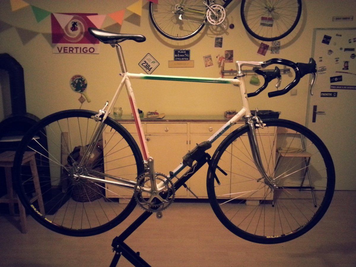

Habe auch ein Motta, müßte ein Personal 2001 sein (kein 2001R).
Leider stand es über 15 Jahre im Regen und das hat Spuren hinterlassen. :(
Deshalb suche ich einen linken Campagnolo Super Record Kurbelarm in 175 mit Gianni Motta Panto...
P.S. Was für eine Sattestütze gehört in den Personal 2001? Bei meinem steckte eine Miche 26,8er drin, da der Rahmen wohl aus Columbus SL ist müßte aber eine 27,2er verwendet werden oder?

so was habe ich noch nie gesehn. Viel Gluck mit deiner Suche

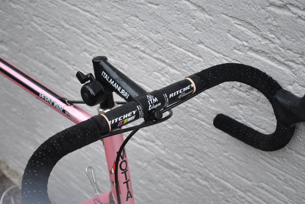

Es geht weiter. Habe gestern noch ein bisschen Zeit gefunden und noch paar Teile angebaut.
Lenker ist mir leider einen tick zu schmal, muss noch einen Cinelli in 44 Silber finden .

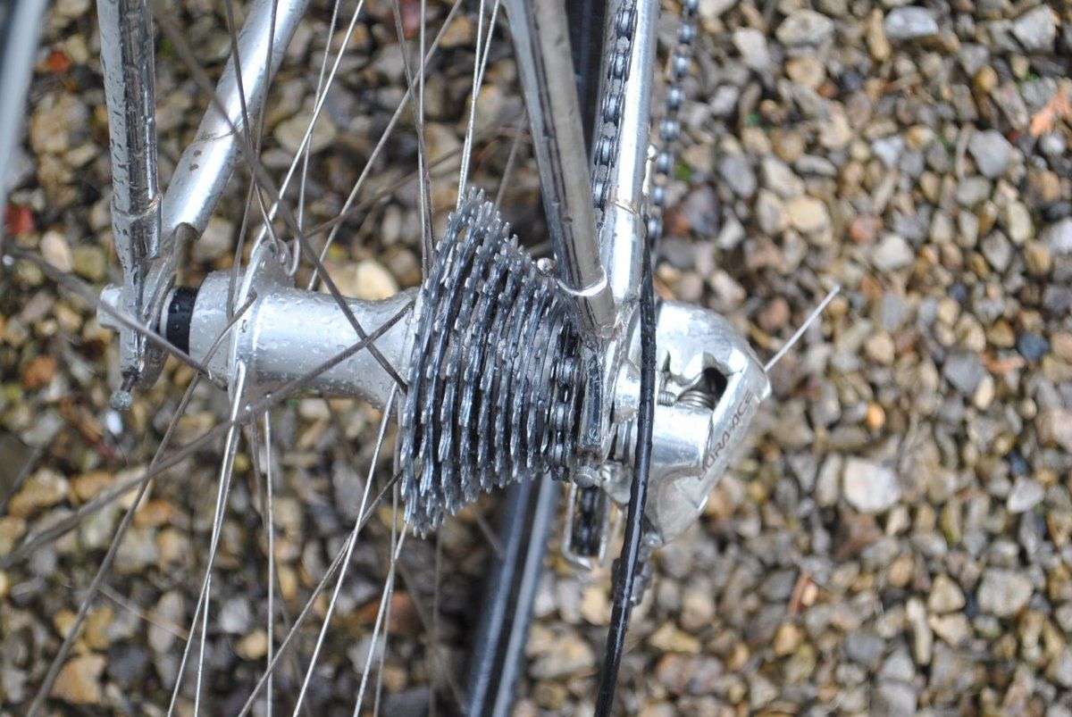

Noch das Schaltwerk zerlegt neu gefettet und ein bisschen aufgehübscht

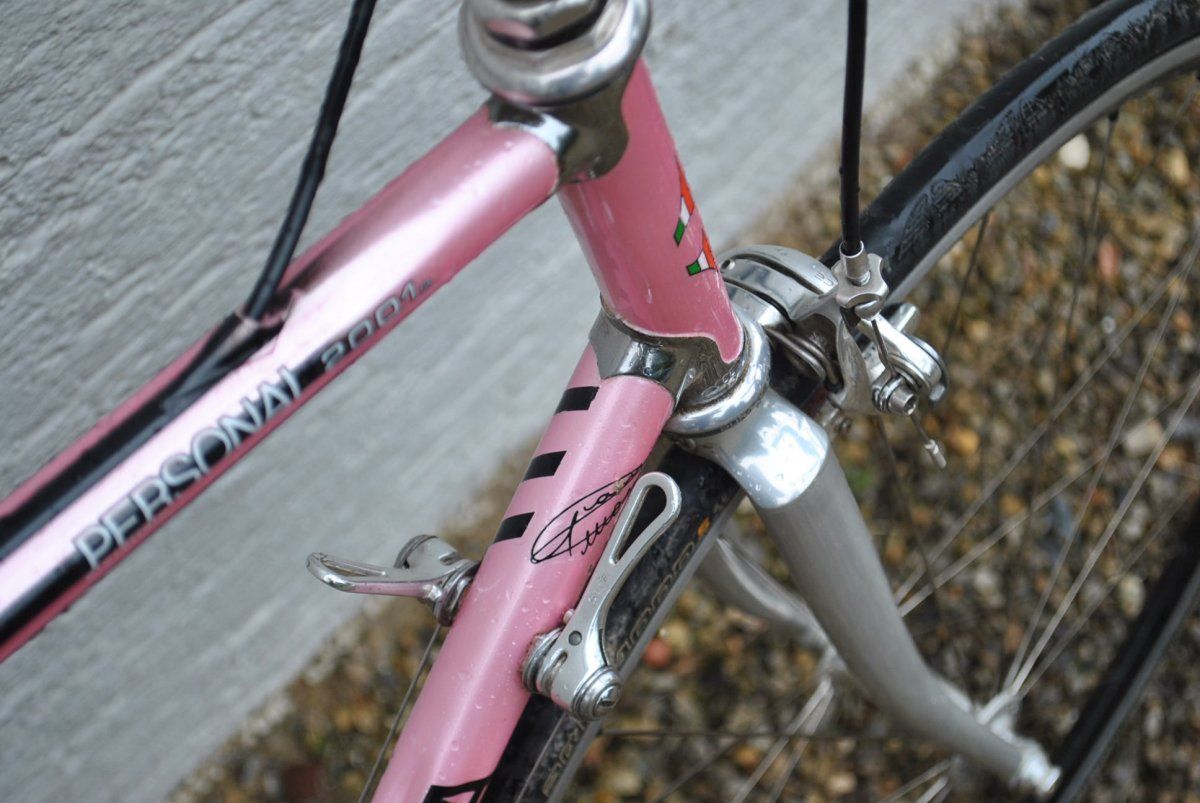

Spitzhöcker-Ergos hatte ich auch als erste Ausstattung. Danach Rundhöcker und dann ST-7700. Am Wochenende habe ich eine andere Gabel montiert, die von der Form und Politur her besser passt.
Die Gabel passt gut. Umbau umbau umbau.
Danke, werde den Kopf vielleicht noch schwarz lackieren, um das Bild noch etwas stimmiger zu machen. Die Original-Gabel hatte ich damals ziemlich schnell in der Bucht versenkt. Die Qualität der Verchromung war einfach Käse und diesen seltsamen achteckigen Kopf fand´ ich auch nicht so pralle.
Ja die Qualitat beim Lack lasst auch zu wunschen. Neu verchromen ist auch eine Variante.
Sakrileg
der Achteckige Gabelkopf ist doch eine der echten Besonderheiten der guten Mottarahmen!
Und der neue Gabelkopf gerät ja doch recht massiv.
Den Klarlack auf dem Chrom hast Du, glaube ich, schon entfernt. Das ist vernünftig, weil sonst Feuchtigkeit einsickern kann und sich Rost bildet. Bei meinen Steuerrohrmuffen war das leider der Fall.
Ja der ist schon entfernt, aber der Lack an sich ist auch nicht sehr sauber gesprüht.
Eine echte Besonderheit dieser Motta-Gabeln ist leider auch, dass die Dinger rosten wie blöde, wie man z.B. an dem von knutson22 sehen kann. Und den Gabelkopf fand´ich, wie gesagt, ästhetisch eher zweifelhaft.
