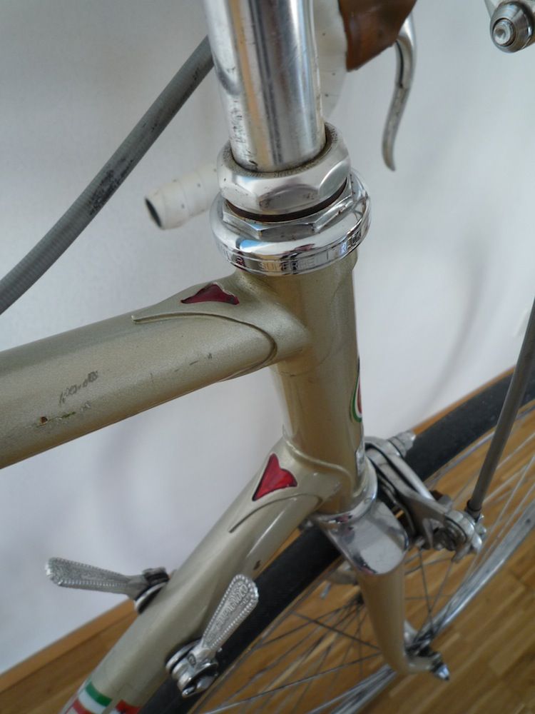

So...habs das Rad jetzt endlich in die Finger bekommen.
Ist in etwa das, was ich erwartet hatte.
Ausfallenden Rahmen und Gabel sind Gipiemme
Rahmenmaterial keine Ahnung? (Wohl Stahl :D)
Gangschaltung, Wechsler, Schalthebel sowie Sattelstütze sind Campagnolo Gran Sport
Bremsen Universal
Kurbel Ofmega. (Auf dem Foto habe ich noch einen Riss entdeckt! Scheisse!)
Steuersatz Suntour (wohl nicht original)
Laufräder sind hinten Campy Nabe mit Mavic Felge. Vorne Universal Nabe mit Nisi Felge.
Lenker Varese, Vorbau noname.
Auf der Kette hab ich nur ein D entdeckt.
Alles in sehr gutem Zustand. Das meiste wohl original. Das Rad wurde nie draussen gelagert. (Fast kein Rost!) Ein wenig Dreck vom Vorbesitzer.
Rahmen ist schön steif für einen Stahlrenner. Bremsen ziehen überhaupt nicht...müssen wohl neue Bremsklötze ran.
Das Gesamtgewicht fühlt sich auch gut an. Noch nicht gewogen, aber bestimmt nicht schwerer als 10-11kg, also normal für einen Klassiker.
Werde es wohl restaurieren. Lenkerband in Textil ist unterwegs. Kabel werden alle neu. Hüllen lasse ich. Bremsklötze werden getauscht.
Evtl. Kette.
Gekostet hats mich um die 300 Euro. (400 Sfr.). Denke das geht in Ordnung.
Weiss noch jemand mehr über dieses Rad? Jahrgang, Rahmenmaterial etc?

Der Superbe Steuersatz ist schick, aber sicher nicht original. Der Vorbau und die Kurbel sind bestimmt auch schon getauscht worden. Aber ein schönes Rennrad zu fairem Preis! Glückwunsch.
Für mich deuten Universal-Bremsen immer auf vor Mitte 70er, da Campa erst dann angefangen hat Bremsen zu bauen. Aber den Zeitraum, in dem das Mod. 125 gebaut wurde, kenne ich gar nicht. Velobase sagt, dass es die GS Gruppe auch erst ab Mitte 70er gab (bis auf die Nuovo Tipo), kann das einer bestätigen? Bei Baujahren ist Velobase ja nicht immer so zuverlässig.
