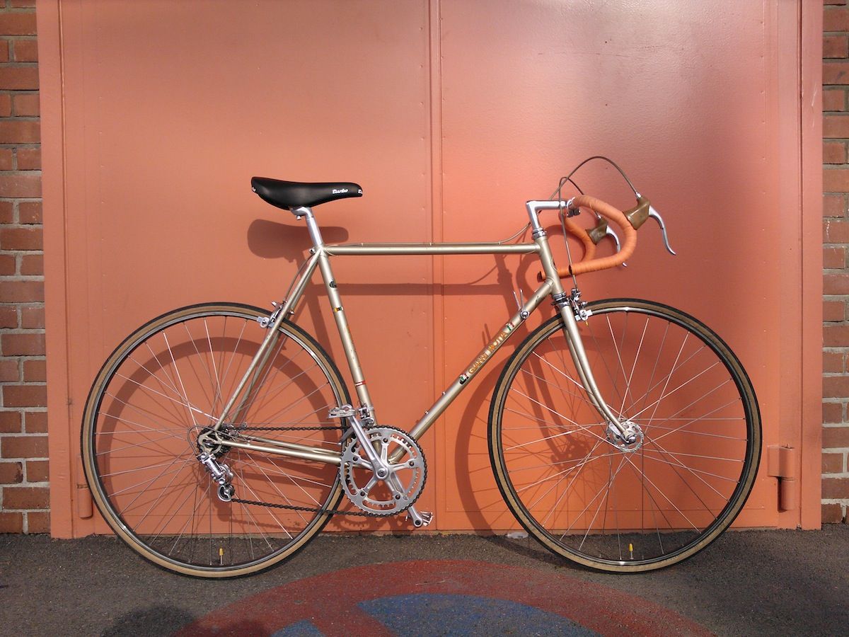

Habe heute im Netz ein 70er Jahre Gianni Motta "geschossen".
Weils günstig war, hab ichs per Sofortkauf ersteigert.
Nun finde ich im Netz aber nirgens irgendwelche Infos über das Rad.
Eine Fälschung ist es nicht, da ich noch andere Bilder von dem Rad gefunden habe.
Ich zweifle aber daran, dass es sich um einen Hochwertigen Rahmen handelt. (keine Columbus Kleber, keine Schellen für Bremskabel) Die Gabel hat keine Prägung...
Komponenten sind Campagnolo (Gran Sport?), Weinmann Bremsen und Ofmega, was nicht aussergewöhnlich für ein 70er Jahre Rad ist, da Weinmann Bremsen besser waren als jene von Campi.
Meine Theorie: Bevor Motta seine eigene Fahrradschmiede eröffnet hat, wurden schon Räder unter seinem Namen in Lizenz gefertigt und verkauft. Diese richteten sich mehr an Hobbyfahrer. Es ist kein Profimaterial, wie die späteren Motta Räder ("Personal" Rahmen). Ich weiss nur, dass Mitte Siebziger Eddy Merckx seinen Namen in Lizenz an Hersteller verkaufte und diese den Markt mit Merckx Rädern überschwemmten....vieleicht könnte es mit Motta ähnlich gewesen sein. Weiss jemand mehr?

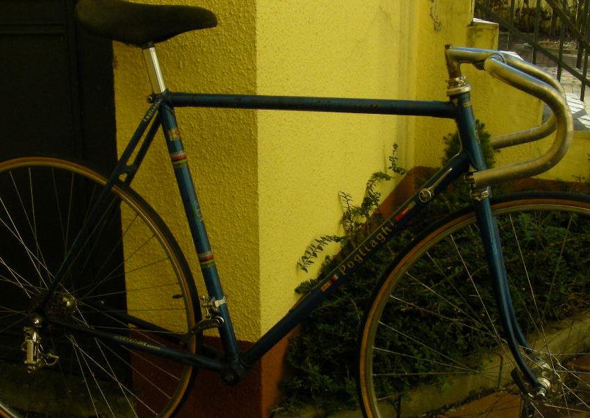

Lasse den Rahmen so original, wie möglich... Ist wie bei Oldtimern (Autos), alle restauriert, wie blöd und sehen aus, wie aus dem Schaufenster; heute sind nur die Originalen, wirklich teuer; die, die Geschichte erzählen.. mache nicht den Fehler die Decals zu entfernen...Die Repros sind zwar gut, aber nicht original! (Auskunft von Bianchi) Lasse meinen Pogliaghi sogar so, wie er ist...
Lasse den Rahmen so original, wie möglich... Ist wie bei Oldtimern (Autos), alle restauriert, wie blöd und sehen aus, wie aus dem Schaufenster; heute sind nur die Originalen, wirklich teuer; die, die Geschichte erzählen.. mache nicht den Fehler die Decals zu entfernen...Die Repros sind zwar gut, aber nicht original! (Auskunft von Bianchi) Lasse meinen Pogliaghi sogar so, wie er ist...Anhang anzeigen 74068

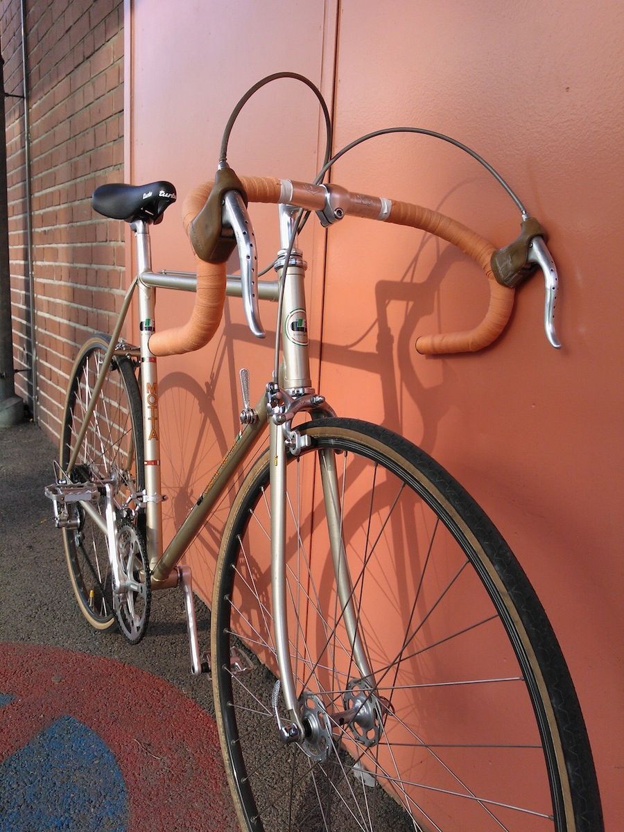

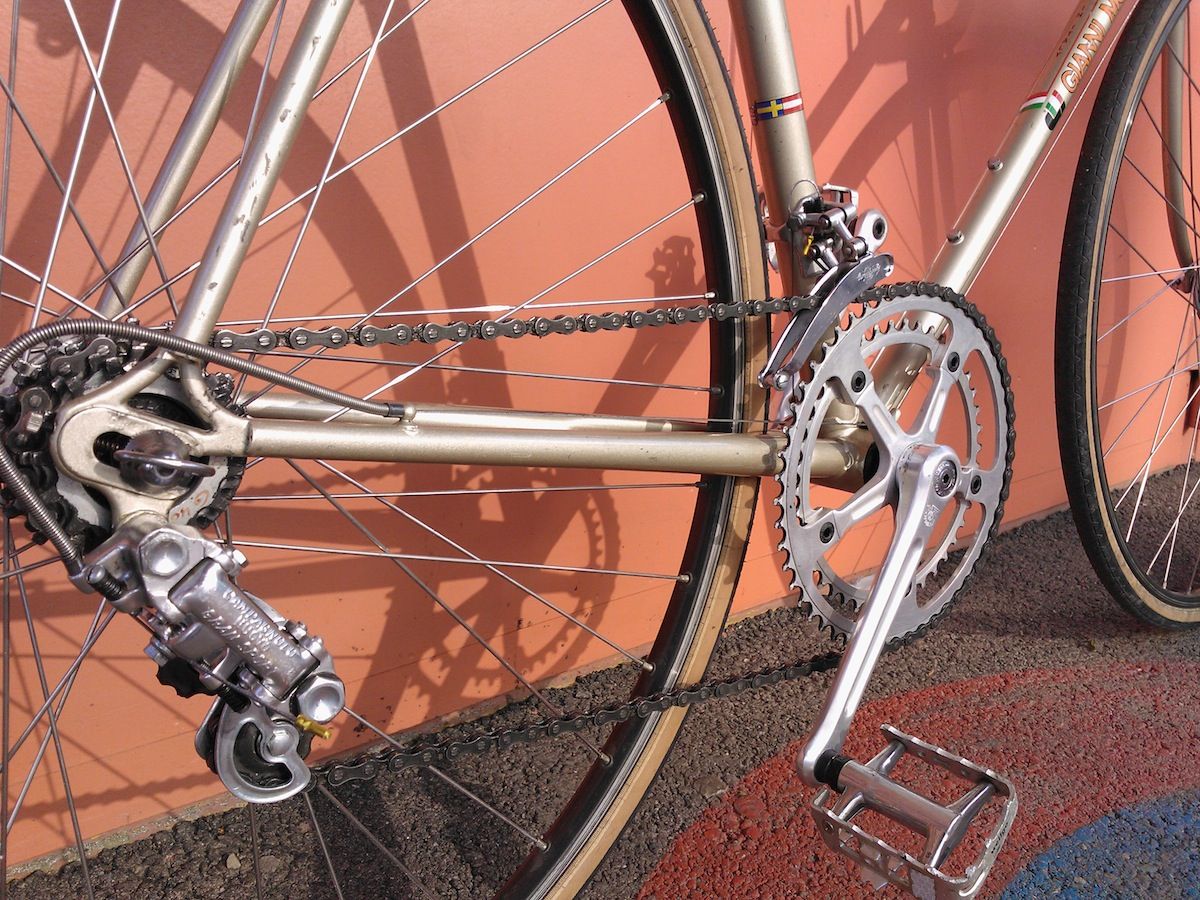

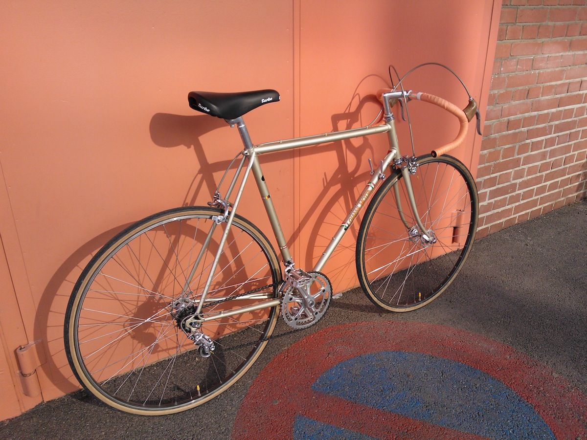

So..lange hats gedauert, aber ich wollte das schöne Rad euch nicht vorenthalten.
Erstaunliche 10kg hat das Rad. Der Rahmen fährt sich sehr direkt und ist erstaunlich steif für einen Stahlrahmen.
Die Bremsen ziehen täglich besser.
Der Turbo Sattel ist zwar nicht ganz 1976, aber chic. Die Räder habe ich vorerst ausgetauscht, da mir beim ersten Mal pumpen gleich der alte Schlauchreifen geplatzt ist und ich mir noch überlege, ob ich mir die Mühe machen soll neue aufzuziehen.
Vorerst will ich das Rad in der Stadt benutzen. Also lieber mit Drahtreifen fahren. Pedale sind auch noch auszuwechseln.

Kleines Update für das schöne Ding: Neuer (alter) 3ttt Lenker mit Vorbau. Campy Bremshebel. 70er Jahre Sattel.

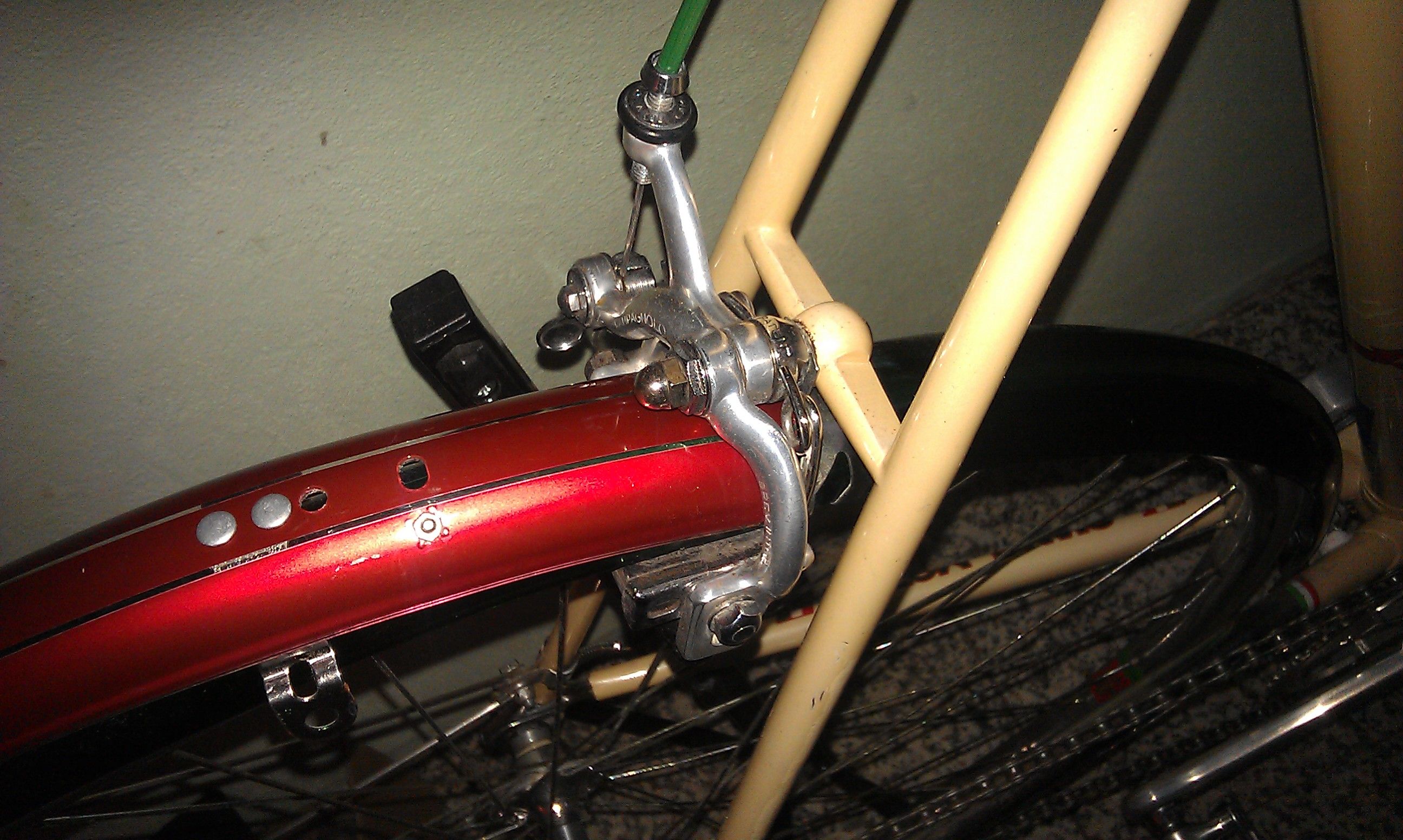

Leider lassen sich meine Campagnolo Bremszangen nicht montieren, da die Löcher dafür zu klein sind....Modell zu neu? Bei den Weinmann Unversal Bremsen geht eine Schraube direkt durch die Löcher. Campy hat ein Bolzen als Gegenstück, der nicht ins Loch passt. Aufbohren getrau ich mich nicht... Weiss jemand ne Lösung, oder habe ich schlicht zu neue Bremszangen?
Jau Vorderradbremse hinten montieren (passt dann) und die Hinterradbremse mit einem so langen Bolzen versehen das er aus der Gabel wieder raus kommt und vorne montieren.
ABER !!!!
Nicht vergessen die Bremschuhe r/l zu tauschen, sonst erlebst Du bei der ersten richtigen Bremsung eine unangenehme Überraschung.
