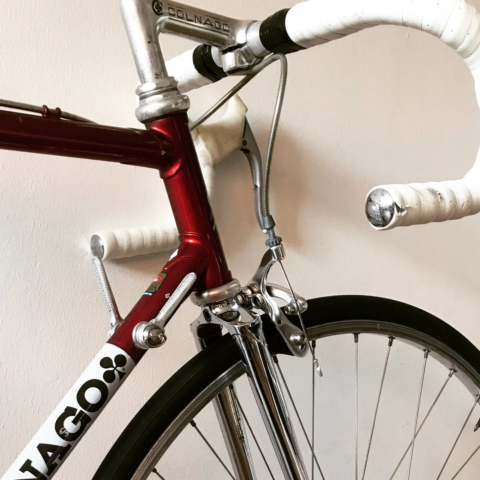

ich habe auf einem Trödelmarkt dieses wunderschöne "COLNAGO Super" für einen echt schmalen Taler gekauft. Ich habe die Weinmann - Bremsen durch Campa Mirage ersetzt, der Umwerfer (Arabesque) war komplett defekt - deswegen habe ich einen 105er verbaut. Der Rahmen hat zwar Decals von Colnago - ich bin mir aber nicht sicher, ob das wirklich eines ist. Kann hier jemand helfen? Danke 🙂

Ein Colnago mit 3 Ösen auf dem Oberrohr (anstatt 2) als Bremszugführung erscheint mir erstmal ein wenig suspekt...
Der Rahmen sieht allerdings nicht uninteressant aus
Hier gibts aber sicher bessere Experten was das Thema Colnago angeht, die das genauer beurteilen können
Das ist eindetuig kein Colnago.
Die Gravuren in den Muffen stimmen nicht, an der Gabel sind erst gar keine, das Rohrsatzdekor ist an der falschen Stelle und sowieso ein Gabeldekor.
Dann 3 Bremszughalter auf dem Oberrohr, das stimmt auch nicht.
Mach am besten die Dekore runter und schreib was Anderes drauf (oder lass es gleich undekoriert). Die Rohrenden an den Ausfallenden lassen jedenfalls auf einen ordentlichen Rahmenbau schließen.

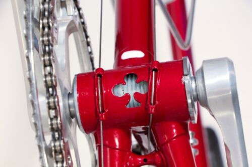

Begutachtung eines Rahmens ohne 'Kreuz' im Tretlagergehäuse als "echtes" 'Colnago Super' - ein Lilaner

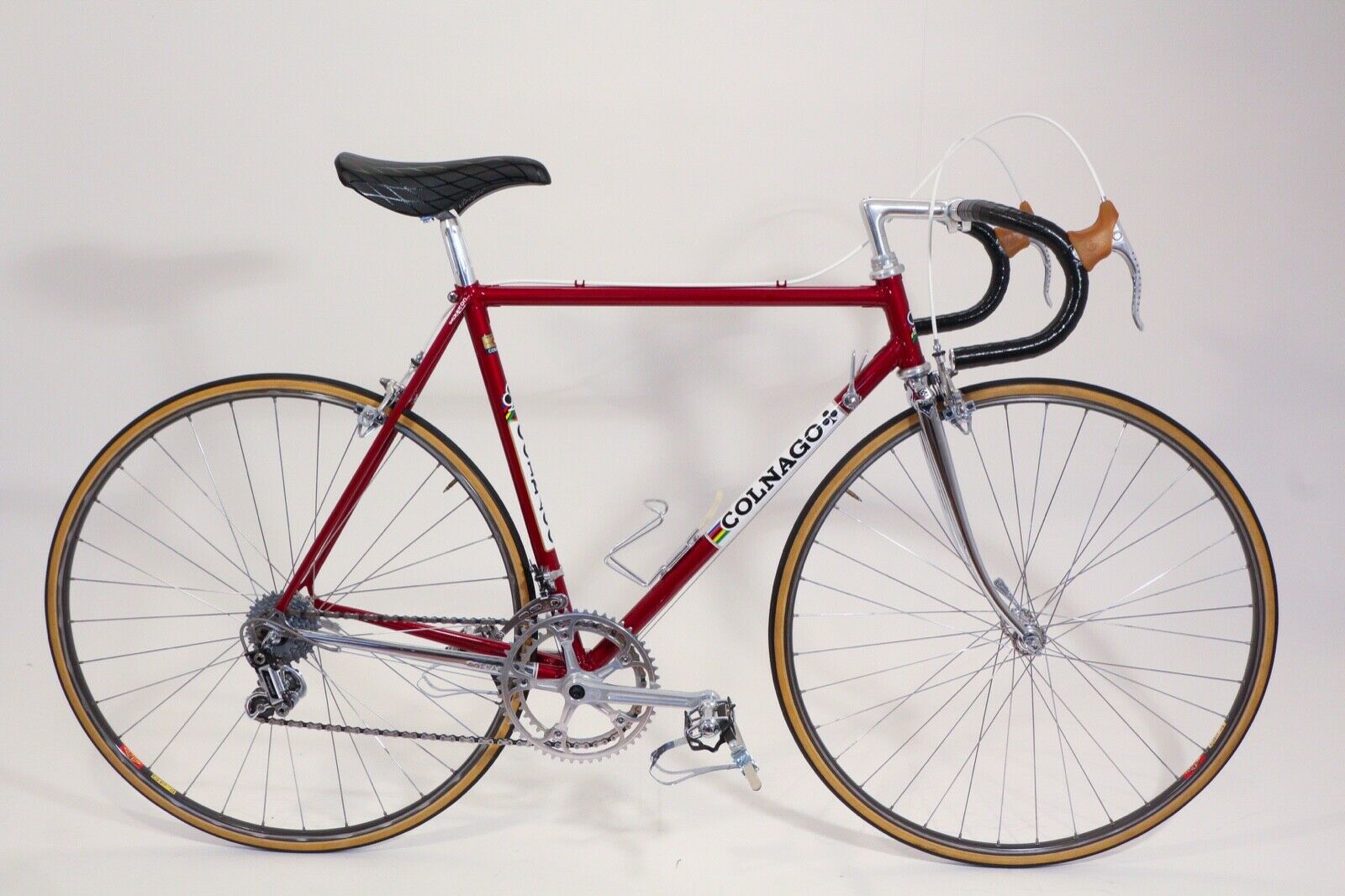

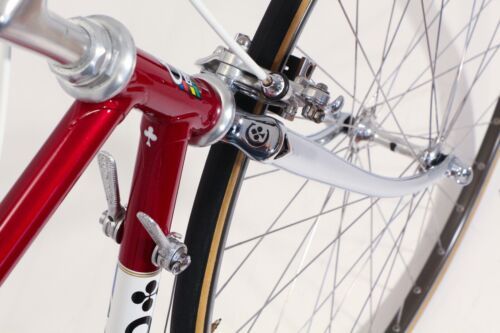

Hier Beispiele dafür, wie ein gefaktes COLNAGO Super nicht sein sollte:
Die rautenförmigen Verzierungen auf den Muffen sehen nach einem Koga Myata Road Racer-Rahmen aus den frühen 80ern aus. Die hatten meistens Tange Champion Rohrsätze, also durchaus hochwertig und wird manchmal sogar als gleichwertig mit Reynolds 531 gehandelt. Zeig doch mal das Tretlager von unten, dann kann man sagen, ob's ein Myata ist.
Danke für eure Hilfe bisher, ich mache heute Abend mal Bilder vom Tretlagergehäuse. Ein Kleeblatt ist dort nicht zu sehen. Markant ist, dass es unten ziemlich großflächig offen ist und zusätzliche Bowdenzugführungen hat. Fotos folgen. Natürlich bin ich einerseits enttäuscht, dass es KEIN Colnago ist - zum anderen aber sehr neugierig, um welchen Hersteller es sich handelt.

Nahaufnahmen der Sitzrohrmuffe a) von der Seite mit der Anlegung der Sitzstreben , sowie b) von hinten auf dem die Sattelstützklemmung zu erkennen ist, wäre vllt. noch hilfreich.
Das hintere rechte Ausfallende ist im Klemmbereich mit Campagnolo gestempelt?
