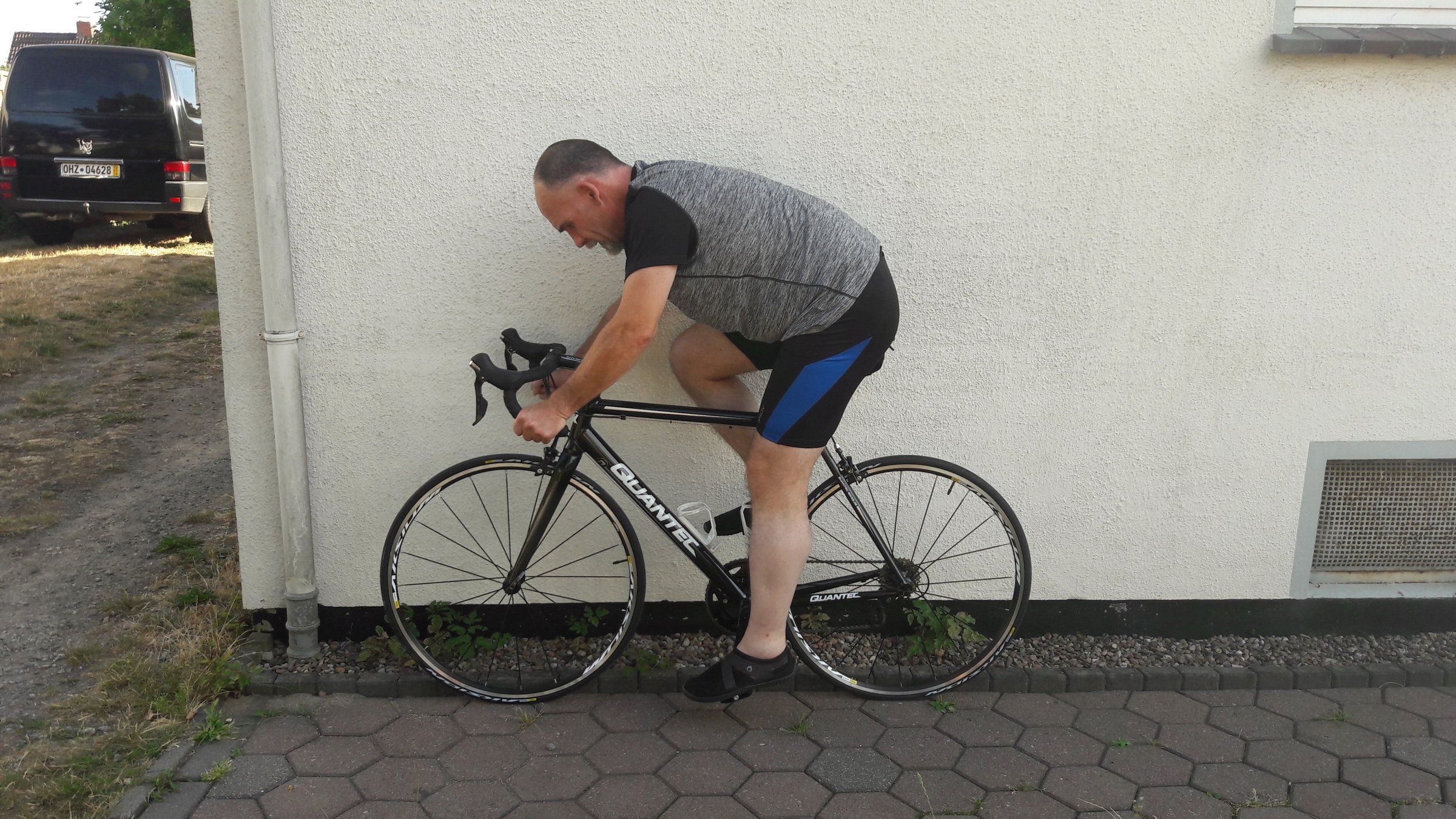

Foto von dir auf dem Rad könnte auch helfen, um einschätzen zu können, ob es zu groß ist.
OK. Aber nicht lachen. ;)

Weshalb lachen?
Bin der Meinung das Rad passt,M wäre m.M.nach zu klein,sollte das Rad tatsächlich L sein...
Hab da meine Zweifel,eher M..
Schönes Bike:daumen:!

Naja. Dicker, alter Mann auf Rad. :D Und ich habe Euch auch noch die falsche Seite gezeigt. Das andere Bein ist dünner. Habe da nen Venenverschluss. Ich hätte mich drehen sollen. ;)

Miss doch mal bitte das Steuerrohr (F auf dem Bild). Das ist einfacher zu messen, und wenn das Bild stimmt, sollten wir doch bestimmen können, welche Größe es ist ;)
Hmm? Steuerrohr ist tatsächlich 165, wäre also doch ein "L". :confused:

Weniger beweglich und du hättest mit der Länge nämlich ein Problem. So seiht das nciht so schlecht aus, aber es ist das etwas schwer zu beurteilen, weil du den Lenker relativ weit vorn anfasst. Müsste mal mehr in der Biegung und auf Hoods anfassen
Für mich sieht es so aus, als könnte der Sattel noch 1-2 cm nach vorne. Dann stimmt es auch von der Länge.
