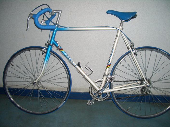

So, blau schwarze Mäntel sind gekommen, Lenkerband hab ich auch.
Plugs sind auch da.
Jetzt fehlen nur noch die weissen Gummis für die Bremshebel, aber die sind wohl schon unterwegs.
Denk mal am WE werd ich mich mal dran setzen :)

Danke für deine Tips.
Hab jetzt erstmal das Lenkerband dran gemacht. Dann die blauen Reifen.
Ich finds totschick, und bin total verliebt :love:
hier das Rad:
p.s. ich weiß, der sattel muss ein tick mehr gerade..das hab ich vor lauter umbau arbeiten ganz vergessen.

AW: Gazelle Ventoux Abenteuer
:daumen::daumen::daumen:
Holla, echt schön geworden.
Ja das stimmt, der Vorbau muss weiter rein, Unbedingt!
