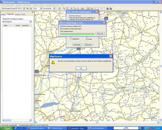

Ich nutze seit ein paar Monaten einen Edge 705 (Firmware 3.1) zusammen mit dem CN 2011. Gestern und heute hatte ich nach der Radtour folgendes Problem:
Ich lade mir die Tour mittels Garmin Trainingscenter herunter. Das ging gestern und heute (und vorher auch) problemlos. Anschließend wollte ich mir mittels Mapsource CN 2011 den Track herunterladen (bisher problemlos möglich). Edge wird erkannt, aber nach dem Herunterladen erscheint die Meldung: "Bei der Kommunukation mit dem Garmin-Gerät ist ein Problem aufgetreten" (siehe Anhang). Das Aufspielen von Routen auf den Edge ist aber weiter möglich, das habe ich ausprobiert, nur das Herunterladen der geradelten Tracks funktioniert nicht.
Ein erneutes Aufspielen der FW 3.1 und ein Hardware-Reset brachte keine Lösung. Ich bin ratlos und bitte um Eure Unterstützung.
Vielen Dank im Voraus!

AW: Garmin Edge 705
Problem scheinbar selbst gelöst und zwar wie folgt: Die defekte tcx-Datei der gestrigen Tour aus dem Verzeichnis History gelöscht und dann ein letztes Mal versucht die Tracks mittels MapSource herunterzuladen. Und siehe da, nach dem Löschen der defekten tcx-Datei aus dem Verzeichnis History konnte ich die Tracks wieder herunterladen.
Vielleicht hilft diese Lösung irgendwann einem Kollegen, der das gleiche Problem hat.
Gruß
Ritzelfuchs
