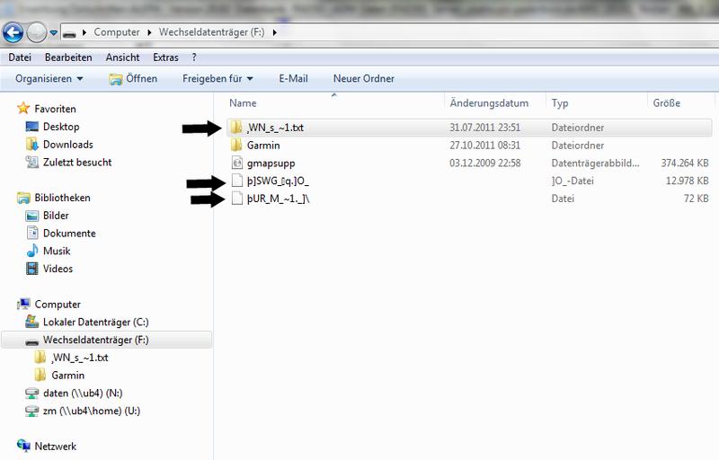

Servus.
Mein Garmin (Version 3.30) hat neuerdings komische Ordner bzw. Dateinamen. Funktionieren tut er noch, jedoch beim Karten auf Garmin kopieren stürzt er immer ab.
Anbei mal nen Screenshot.
Hat jemand von euch schon mal sowas gehabt? Retour (Garantie noch bis Ende Nov. 11)?

sieht nach einem verhunzten Zeichensatz aus. Werksreset durchführen. Besteht das Probelm dann immer noch ein Fallback auf die vorige Firmware machen. Ist das Problem dann behoben wieder mit dem Garminupdater auf die aktuelle Version bringen.
Ansonsten gibts noch die Möglichkeit über MyGarmin ein Firmwareupdate durchzuführen.

ziemlich eindeutig defekter oder fehlerhafter Speicher, deshalb die kryptischen zeichen
neu formatieren, Kein Quickformat !!! , backup (sofern vorhanden )neu einspielen, oder über garmin webupdater einen restore machen
danach sollte alles wieder i.O sein
wenn nicht :crash: ab zu Garmin :daumen:

Hat mit Garmin Software nichts zu tun! Fehler auf dem internen Speicher. Nur mit neu formatieren des Speichers beseitigbar. Wenn nicht --> Garmin Support (in Anbetracht der ablaufenden Garantie würde ich es übrigens sofort tun!)
