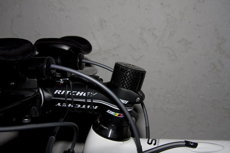

Bruchgefahr durch Hebelkräfte und nicht ganz gleichmässige Klemmung des Vorbaus am Carbonschaft. Deshalb ist es wohl sicherer, den Schaft 2mm über dem Vorbau zu kürzen, dann einen 5mm Spacer(z.B.) drauf, zum Schluss die Kappe!
Comprende?
Und geschissen auf die Optik!
ok, aber warum sollten bei 20mm spacer keine gleichmässige klemmung entstehen?!
ich dachte eben, der expander hält das ganze und die abdeckkappe dient legidlich um das "spiel" zu korrigieren, falls nein lehrt mich :D
anbei hast du mal ein bild, wie es bei mir aussieht - ich schneide es schon noch ab, aber nur aus optikgründen!
So ist es auch.
Aber es kommt darauf an, wie stark die Torsionskräfte, die auf den Lenker/ Vorbau wirken, sind. Daher hatte man damals bei den 1'' Steuersätzen irgendwann angefangen, zunächst Nadelkugellager zu verbauen, dann 1 1/8 Steuersätze.
Steifigkeit - und somit auch weniger Bruchgefahr - bringt man hinein, indem man "breiter" baut. Deswegen geht man jetzt auch nach und nach dazu über 1 1/2 Steuerrohre bzw. -sätze im Rennradbereich zu integrieren.
Für den Freizeitsport/ Training, zumindest sehe ich es so, wäre auch so eine Konstruktion wie du sie dort hast, Chris, in Ordnung - also d.h. ohne, dass dir etwas wegbricht.. Man könnte diese auch euphemisieren, indem man von einer Konstruktion mit "nachgewiesenem Flex" spricht. Halt nicht übertreiben, sonst wärs makaber oder so..

So ist es nicht. Der Expander hat keine haltende Funktion, sondern ersetzt lediglich bei kerbempfindlichen Carbonschäften die Kralle (und die kann aufgrund ihrer Form keine relevanten Kompressionskräfte aufnehmen). Gibt genug Leute, die komplett ohne fahren - ich zähle mich dazu, da muss der Vorbau auch so halten.
@chrisRM6: Mach Dir über die Optik keine Gedanken, die ist beim Tria-Aufsatz am Renner eh schon versaut ;)

Ist doch soweit alles im grünen Bereich bei Dir.
Wie Calforce schrieb, der Expander hält nix, ist nur Ersatz für die Kralle und das Gegenlaber für die Einstellschraube. Halten tut nur der Vorbau und der ist bei Dir in voller Klemmung, wenn unter den Spacern noch Gabelschaft steckt. Ich hoffe das!
Ansonsten ist dieser Fred verwirrend und kann zu Mist-Verständnissen führen.
AW: Gabelschaft kürze
jap bei mir ist noch gabelschaft unter den spacern, schrieb ich ja und um das ging es doch, soweit ich es richtig interpretiert habe
