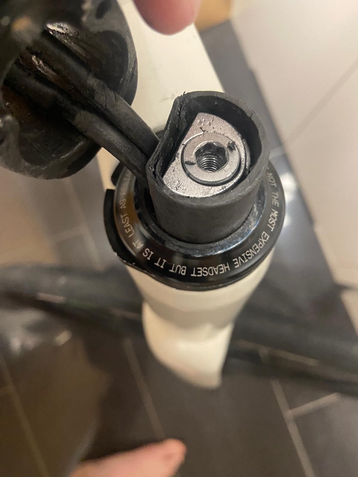

Ähm, so zerdrückt zu werden verhindern doch nicht 10mm mehr! -– da fehlt es doch an was anderem?so kann das übrigens aussehen, wenn man den Schaft zu kurz absägt und nur mehr die untere Schraube des Vorbaus klemmt und ein 90kg Fahrer auf den Lenker drückt.....
zunächst dachte mein Arbeitskollege noch.. ohh.. der Lenker hat aber viel Komfort - der flext so gut
