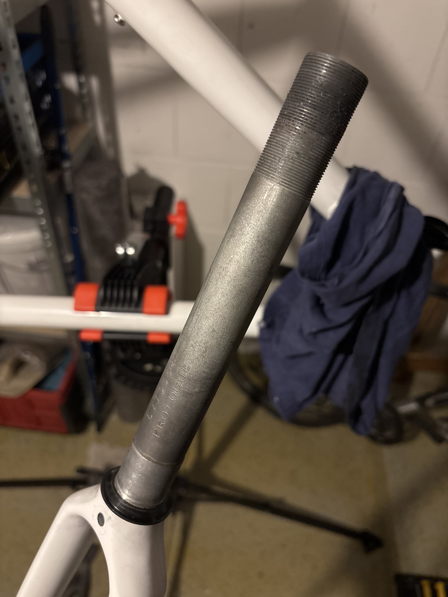

ich baue gerade ein altes Cannondale Rennrad neu auf. Ist (glaube ich) ein R600 aus ca. 92. Genaue Historie nicht bekannt, da ich es auch gebraucht erworben habe.
Soweit ist alles ab, allerdings kann ich die Gabel nicht lösen.
Die obere Steuersatzmutter (Kontermutter?!) lässt sich bis zu einem gewissen Punkt drehen und dann rutscht sie durch? Zumindest wirkt das so.
Ich habe auch den Eindruck, als würde der Gabelschaft über der Mutter sich verbreitern. Das kann aber auch eine optische Täuschung sein. Er ist jedenfalls 1 Zoll, somit würde das keinen Sinn machen.
Im Gabelschaft war eine 5er Inbus Schraube dir irgendwo weiter unten in der Gabel verschraubt war. Diese ging problemlos raus.
Kann das sein, dass das silberne Teil irgendeine Art Adapter ist den mein Vorbesitzer drangepfuscht hat? Ausgeliefert wurde jedenfalls mit einer Lenker-Vorbau Einheit.
Ich hoffe das Problem ist jemandem bekannt, der eine Lösung weiß. Ich will nicht blind Gewalt anwenden.

Wie sieht der Schaft innen aus?
Bei einem Gewindesteuersatz ist der Gabelschaft direkt über dem Steuersatz abgeschnitten. Bei dir sieht es so aus, dass da ein Ahead Adapter eingesetzt ist. Dieser muss zuerst runter. Der Adapter sollte einen Klemmmechanismus haben.
Aber man weiß nie, gibt immer wieder mal sonderbare Lösungen.

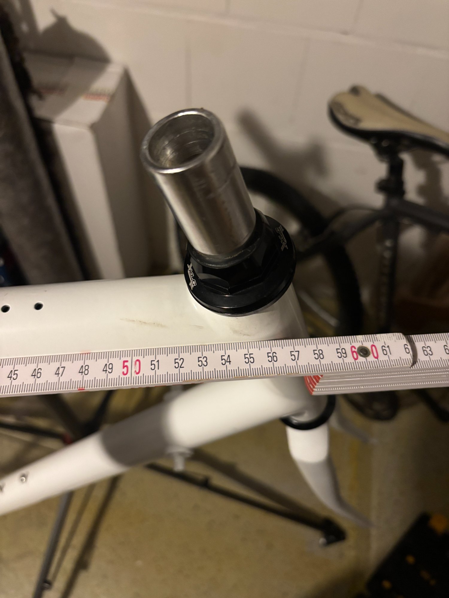

Das könnte seht gut sein. Sowas hatte ich vermutet und würde auch den konischen Teil über der Kontermutter erklären.
Preisfrage: Wie bekomme ich den raus? So wie der verlinkte Artikel aussieht müsste es mit Lösen der Innenschraube ja theoretisch frei sein? Geduld, Kriechöl und Spucke?
Die Schraube wieder rein drehen bis sie beginnt fest zu werden, dann zwei Umdrehungen lösen und mit ggf. Verlängerung oben eine auf den Schraubenkopf geben mit einem Hammer. Das wäre mein Ansatz.
Wenn du den Inbus im Adapter leicht gelöst hast, oben etwas mit dem Hammer auf den Inbus schlagen. Dann löst sich der Konus im Inneren. Der ist schräg angesetzt, siehe Bild 2. Der verklemmt sich in der Regel und klemmt dadurch auch nach dem Lösen der Schraube noch fest.
Innenschraube lösen, aber nicht ganz rausschrauben. Dann mit einem Dorn und Kammer einen Schlag auf den Schraubenkopf geben, damit sich der Keil/Konus im Adapter löst. Der kann manchmal sehr fest sitzen.

Erstmal den AHead-Adapter (das silberne Rohr) lösen - Schraube innen - und entfernen . Dann die Mutter und den Rest. Wer feststellt daß die Mutter kleiner ist als der Adapter sollte sich Gedanken darüber machen wie sie dahingekommen ist und nicht gleich von Pfusch sprechen.
Genau, wenn es wirklich ein 1992er Rad ist, dann ist da mit großer Wahrscheinlichkeit ein Gewindesteuersatz verbaut. Dafür sprechen auch deine Bilder. Ahead-Vorbauten haben sich meines Wissens nach, erst ab Mitte der 90er Jahre angefangen durchzusetzen. Aber das könnte vielleicht ein Fachmann nochmal bestätigen. Ansonten haben die Vorredner schon das meiste gesagt, wie vorzugehen ist, wenn du die Gabel lösen möchtest.

1. ahead Adapter wie oben empfohlen ausgebaut. Danke ☺️
2. Steuersatz war aber auch nicht mehr original. Innerster unten wie oben, dann Gabel mit Gewinde was dann durch die muttern gesichert war und dann Adapter.
Wenn ich das richtig verstehe ist somit die Lagerung ein Ahead System allerdings ohne diese Klemmspange dafür mit verschraubtem Gewinde. Ist sowas sinnvoll?

Eine Frage bleibt jetzt. Ich habe das obere und untere Lager herausgenommen, weil sie knirschten und ersetzt werden müssen.
Dabei ist mir aufgefallen, dass die Lager den Gabelschaft nicht passig umschließen. Es wirkt fast, als seien Lager mit falschem Innendurchmesser verbaut. Oder müssen die nicht bündig am Schaft anschließen?
Leide steht auf den Lagern nichts drauf, sodass ich euch nicht sagen kann, welche Lager es sind.
Wenn der Rahmen innen einen Konus hat, dann zentriert der, das passt dann schon. Das Lager müsste aussen einseitig eine Fase haben was die Einbauvorrichtung somit vorgibt.
Edit ach den Schaft. Gibt es da nicht noch so eine Schelle die über den Schaft gestülpt wird und das Lager keilt (jedenfalls oben)?
Edit2 oder ist das jetzt eine alte offene Lagerung mit offenen Schrägkugellager? Da zentrieren die schrägen Lagerschalen. Bei Dir evtl eine Schrage an der Mutter? Das Lager scheint innen eine Fase zu haben?

Die ausgebauten Lager haben gemessen:
Innen: 27,3 mm
Außen: 41,5 mm
Dicke: 8 mm
Beide gleich womit oben und unten auch geklärt wäre. Fase Richtung Steuerrohr ist auch klar. (Beide mit 45Grad Fase)
Lager mit den Maßen finde ich allerdings nicht. Ist das ein Sondermaß oder ein sehr altes Maß?
