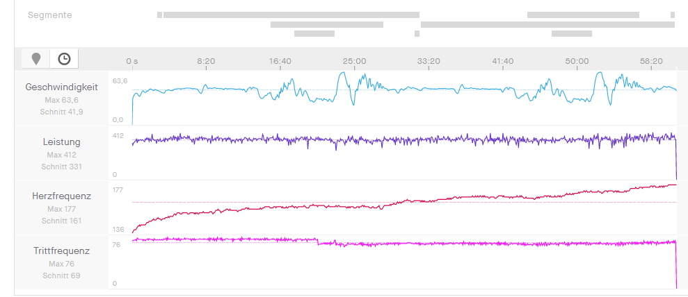

Und siehe da, heute 331 für die wettgekämpfte Stunde, war hart, nervig quälerisch, vor allem im letzten Drittel immer über der gewünschten Marke zu bleiben, aber für eine krasse Nahtoderfahrung auch irgendwie zu lang, auch wenn man am Ende nochmal kurz drauflegt. Man stirbt halt langsam und quälender; wenn man anfangs zu sehr drauflegt, oder zu früh eskalieren will, platzt man halt komplett und bricht ein. Aus die Maus.
20 Minuten ohne vorheriges 5'(?) AllOut sind bei mir so plusminus 365 Watt, was bei 95% eigentlich FTP 347 wären. Aber ich weiß, und konnte es auch heute wieder merken, dass ich das für 60 Minuten vergessen kann, dafür fahre ich zu viele (Indoor-)Rennen, Zeitfahren, sonstwas, da kenn ich irgendwie meinen Körper auch über die etwas längeren Distanzen ganz gut.
Absolut nicht machbar, also warum soll ich mir da eine irreale Zahl hochhalten? 40 Minuten, okay, könnte klappen, aber knirscht auch schon gewaltig, und irgendwie kommt mir dann auch der Sinn der ganzen FTP-Sache abhanden. Es ist eine Zahl, aber wichtig ist doch, was man selbst für Leistungen für seine Zwecke braucht.
Nicht ganz so stark vorbelastet, mit volleren Speichern, wären vielleicht meine 93%, also 339 machbar gewesen. Aber auch nur vielleicht.
Hier der Chart von heute, witzig zu sehen, die 3 Dellen/Wellen in der Herzfrequenz. Insbesondere zwischen der ersten und zweiten Welle hat sich technisch absolut nichts getan, Wattschnitt jeweils bei 330. Da hat der Körper wohl umgeschaltet auf anaerob. Im Zuge der dritten Delle ging die Wattzahl dann leicht hoch, auf 334.
War übrigens auf der Rolle, zwar Zwift-Landschaft, aber ohne variablen Trainerwiderstand (und ohne ERG), daher spielt die Geschwindigkeit/Steigung/Gefälle keine Rolle. Gleichbleibender Widerstand halt, Leistung wird über Trittfrequenz und Gang geregelt. Wie draußen.

Was mir auffällt: Deine HF kommt erst sehr spät hoch. Ist das immer so bei Dir?
Eigentlich geht es sonst etwas gleichförmiger, auch nen Tick schneller hoch, denke das lag tatsächlich noch an gestern, das waren 2h mit 280 Watt mit vielen Peaks, da war wohl noch nicht alles wieder dort, wo es hingehörte. Auch sonst war die Woche recht straff.
280 AVP nehme ich mal an, NP dürfte bei vielen Peaks deutlich höher liegen. Und wenn Du dann am Ende einer straffen Woche in einer Stunde auf 95% FTP pacen kannst, denke ich mal dass ein Großteil der fehlenden 5% bei einem spontanen Stundentest im Anschluss an eine ruhigere Woche durchaus drin sind, auch verbunden mit einer nicht so trägen HF.
