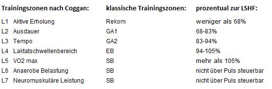

Oder man fährt 30 Minuten gleichmäßig, maximal schnell im Sinne eines Zeitfahrens. Den Durchschnittspuls der letzten 20 Minuten kann man als Laktatschwellenpuls, also als Puls an der FTP, vermerken. Davon lassen sich sehr gut die Trainingsbereiche ableiten.
Ein einzelner Laktat Test im Rahmen einer Leistungsdiagnostik bringt insofern relativ wenig, weil es auch ohne geht. Gemeinsam mit einer Spiroergonomie wäre ein Leistungstest schon interessanter.
Die Trainingsbereiche leiten sich von der oben beschriebenen LSHF (Laktatschwellenherzfrequenz) wie folgt ab:
P.S.: Ich habe einmal im Rahmen eines Gesunheits-Checks den dabei angebotenen Laktattest mit einer professionellen Leistungsdiagnostik gemacht. Das hat mir keinerlei Erkenntnisse gebracht, die ich nicht bei einem 30-Minuten-Zeitfahren mit Herzfrequenzmesser, einem FTP-Test mit Leistungsmesser oder einem 10-km-Lauf auch haben könnte.
