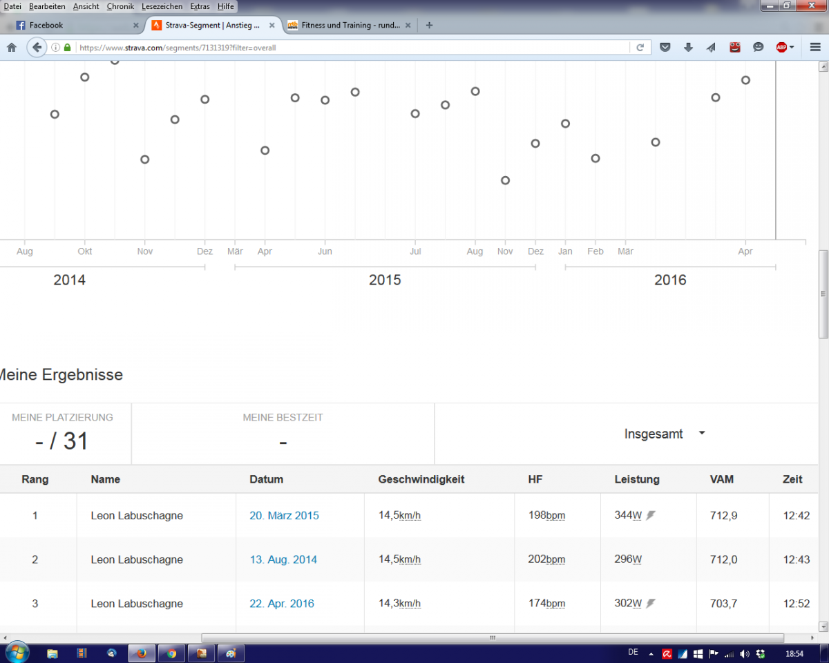

Eigentlich finde ich das nicht so schlimm. Er ist das ja nur noch im eher lockeren Ausdauer-Modus gefahren. Deutlicher härter fände ich es erst die 2.000 hm zu fahren mit dem Wissen, dass danach noch 4 x 8 Intervalle anstehen.
Puls habe ich bei Kruijswijk bislang noch gar nicht so hoch gesehen.
Im Schwellenintervall fast so schnell wie letztes Jahr im Allout.
Passt würde ich sagen! :cool:
