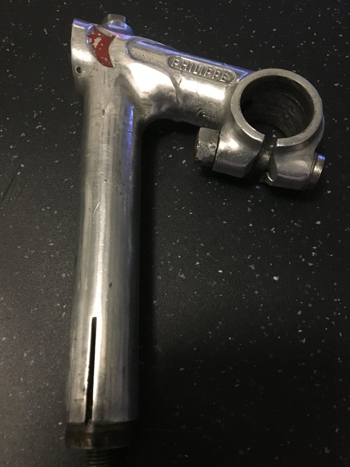

Hallo , wer von euch hat diesen französischen Philippe Vorbau montiert ?
ich suche dazu einen in der Klemmung passenden Rennbügel .
Die Vorbau-Klemmung hat 25 mm Durchmesser.
Welchen Rennbügel benutzt ihr bei diesem Vorbau?
ich habe einen franz Philippe Rennlenker Modell Tour de France besorgt . Der hat 25,4 mm klemmung , lässt sich aber nicht mit dem o.g. Vorbau montieren weil die Biegung zu eng ist .

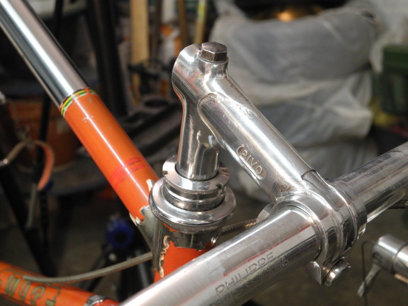

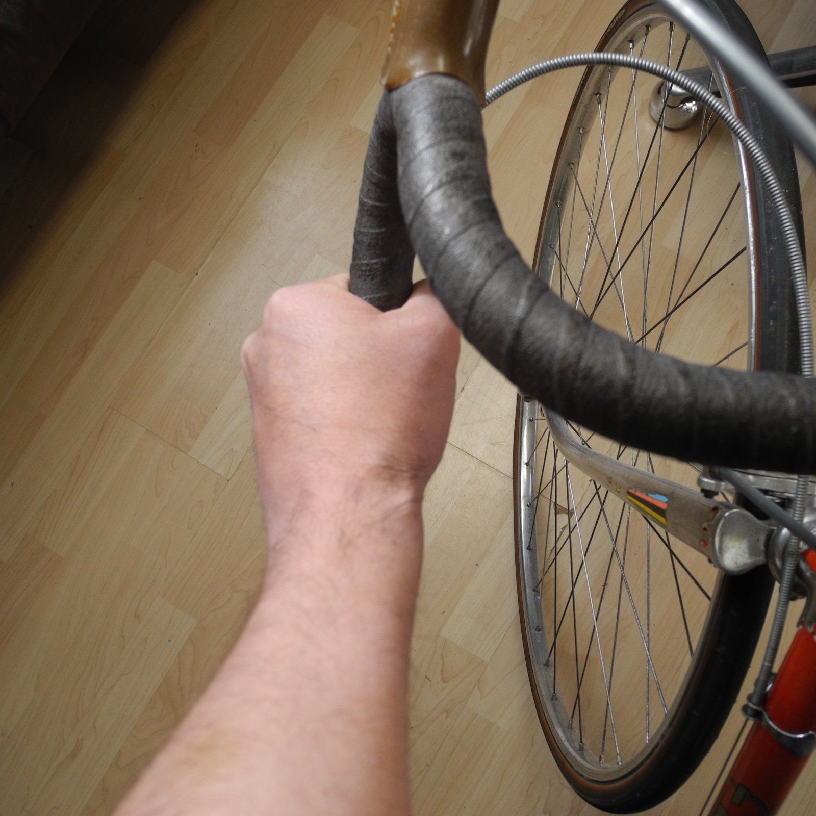

An meinem G. Nicot Eingangrad fahre ich meines Erachtens solch einen Philippe Vorbau (nur in anderer Länge).
Dieser hat auch bei mir einen Klemmdurchmesser von 25.0 mm.
Montiert war an dem G. Nicot Rahmen ursprünglich ebenfalls ein solcher Philippe Vorbau inklusive einem Philippe Professionnel Lenker (siehe 1. Foto).
Als ich den Rahmen erwarb, fehlten jedoch fast alle Anbauteile, auch der Vorbau und der Lenker.
Einen identischen Vorbau hatte ich vorrätig, jedoch keinen Lenker.
Der Versuch, einen Lenker mit 25.4 mm Klemmdurchmesser zu montieren, scheiterte sehr rasch.
Also begab ich mich auf die Suche nach einem Lenker mit 25.0 mm.
Ein Philippe Professionnel Lenker mit 25.0 mm Klemmung war nicht so einfach aufzutreiben.

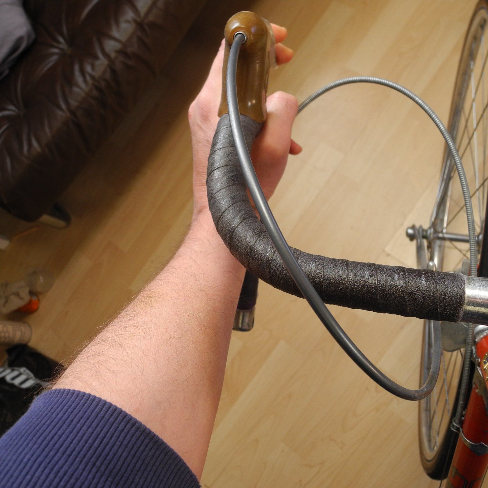

Es ergab sich jedoch das Angebot eines Tourenbügels (oder wie auch immer man ihn nennen mag) mit 25.0 mm Klemmdurchmesser eines unbekannten französischen Herstellers.
Den habe ich dann "umgedreht" montiert. :)
Das Ergebnis dürften die meisten kennen (siehe 2. Foto).
