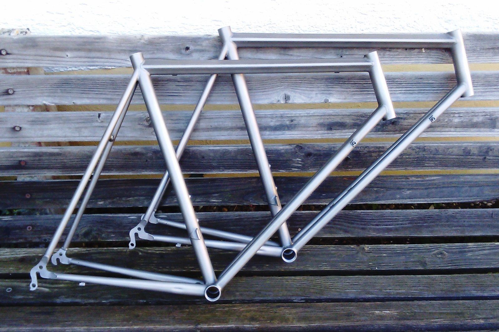

Nachtrag, falls es jemanden interessiert:
Das Bititan ohne Steg hinterm Tretlager hat 1,5cm kürzere Hinterbaustreben (39,5 vs. 41cm) bei identischer RH 60cm ... ich hatte mich schon gefragt, wieso der Steg fehlt.

Naja wird wohl steifigkeitsgründe haben bei stahlrahmen hat bisher nur meine 653er aa Gazelle keine dieser Streben. Oder was es pragmatisch auch sein kann das bei einem kurzen Heck schlicht kein Platz mehr dafür da ist
Das Problem ist meist eher das Sitzrohr. Hinterm Tretlager ist genug Platz.

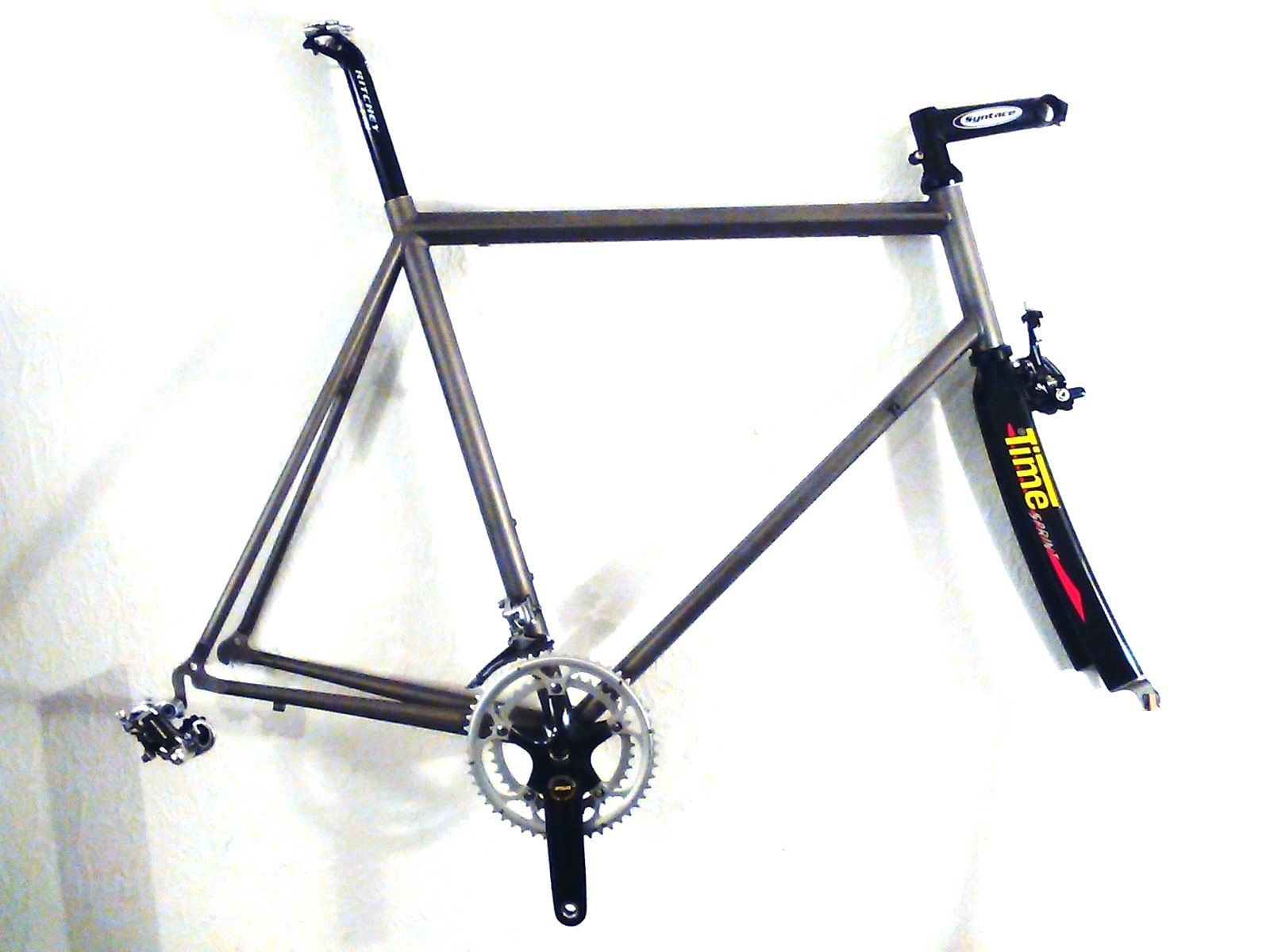

Bin ja mal gespannt, ob das was wird: das "längere" Bititan wird "freestyle" Ende 1990er: Record Carbon 2x9 mit FSA pro Carbon Kurbel und Record Skeleton Bremse (ich weiß - zu neu, aber gefällt mir so gut) ... ein Flite und ein schwarzer Cinelli Lenker sowie schwarze Systemlaufräder (Hersteller vergessen - waren auf meinem Cinelli) mit gelben Vittoria Reifen runden das ganze ab ... gelbe Colnago Schriftzüge gibt's auch noch.

Das sieht aber sehr nach Kocmo aus.
Wahrscheinlich ... konnte man oben schon lesen, dass Kocmo wohl vom selben Anbieter Wittson beliefert wurde, der die Colnagos gebaut hat ... es würde schon vom Aufwand her keinen Sinn machen, ein Bititan "nachzubauen".

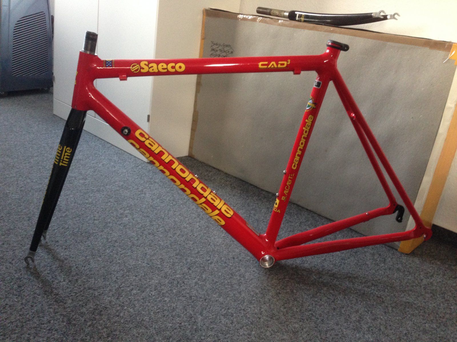

such Dir bitte 'ne passendere Carbon - Gabel - Colnago hat alternativ zu seiner Aluminium-Precisa offiziell die gerade TIME Gabel verbaut ... wie
hier am Cannondale CAD3
PS: das mit der ProTeam von FSA hab' ich auch gemacht - die Campagnolo Kurbeln im Mamor-Design mochte ich noch nie
Gerne, aber es ist nicht wirklich leicht, eine in dieser Schaftlänge zu finden ... allerdings muss ich gestehen, dass mir gebogene Gabeln an Rennrädern einfach besser gefallen - das wäre dann eine Kinesis Carbon. Und i.Zsh. mit der "fetten" Carbonkurbel passt die Time-Gabel doch gar nicht so schlecht?
Zum Bititanio gehört m A.n. eigentlich schon stilecht eine Precisa oder diese TIME oder anbraten eine Alu-Precisa ( wie 6er im Lotto) aber keine gebogene - was brauchst Du denn an Schaftlänge
Schaftlänge 1" Ahead müsste min. 240mm sein ... aber ich brauche wirklich keine gerade Time - danke Dir.
Ich hatte eine schwarze Precisa da (die mir ein Rahmenbauer verlängern sollte), die sich leider als verzogen herausstellte, und sogar eine superleichte gerade schwarze Reynolds aus einem Raleigh Ti ... aber die ebenfalls schwarze leicht gebogene Kinesis Alu hat mir besser gefallen.
Bei Tageslicht und von oben sieht die Time Aero gar nicht so unproportioniert aus, denn das Vierkant-Oberrohr und die Doppelstreben wirken sehr "massig" und so eine zierliche gerade Stahlgabel wie ein Strohhalm ... und wahrscheinlich bekomme ich demnächst noch eine passende Kinesis Carbon - werde das dann mal vergleichen.
PS: hast Du Bilder von der Aluminium-Precisa - habe ich noch nie gesehen? Angeblich gab es eine 1" Titan-Precisa, aber Flori Wiesmann hat mir davon abgeraten, eine 1" Gabel mit so langem Titanschaft zu verwenden.
