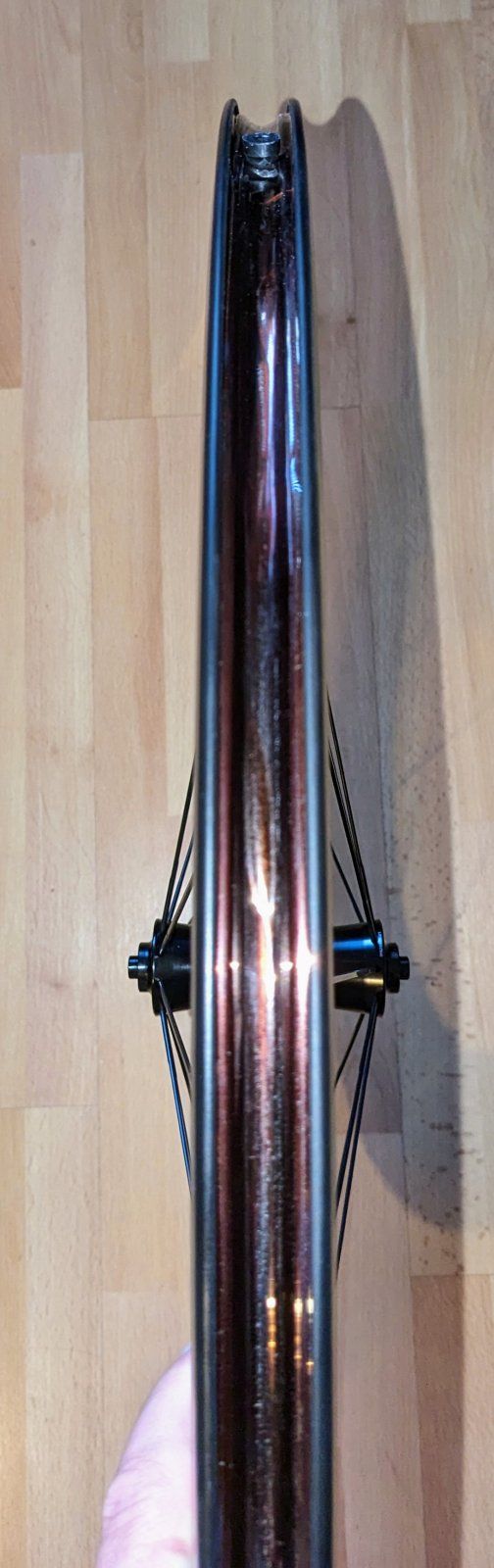

montiere gerade meine erste Tubeless-Felge mit Speichenlöchern also brauche ich auch ein Felgenband und das verklebte 20mm in der 17,4mm Maulweite hält leider nicht dicht. Ein Fehler erscheint mir das zu weit gestochene Ventilloch aber ich bin mir auch unsicher bzgl. dem Band. Es sollte doch optimalerweise nur auf dem Boden also nicht an den Flanken der Felge kleben, richtig? Stelle mir den 90° Winkel bei der Verklebung nicht optimal vor, aber wie sollte es sonst gehen, wenn man 2 Runden drehen möchte und leicht versetzt verklebt?

Zeig mal ein Bild von deinem Werk!

Wichtig ist eine saubere, bis in/an das Horn gleichmäßige Verklebung des Bandes, damit der Reifen rundum satt anliegt und die Luft (auch ohne Milch) hält. Bei deinem erkennt man bereits eine Blase oben rechts und das Ventil sieht nicht korrekt geklemmt aus.
Mit etwas Zug nochmal kleben.

Gutes Auge! Es war das Ventil. hab die Schraube gegen eine mit besserem Griff für die Hand aber auch für ein Spezialwerkzeug getauscht. Richtig verschraubt hält die Luft nun auch ohne Milch.
Mit der Erkenntnis pack ich nun die letzte Rolle Felgenband aus die ich noch da hab und kleb die nochmal sauber ohne Blasen. Dann sollte es halten!

Und beim Kleben richtig Zug draufgeben, dann wird es blasenfrei. Warm genug ist es auch, bei kalten Temperaturen klebt sich Felgenband eher schlecht.
Immer so 10 bis 15 cm ziehen und mittig ausrichten, mit dem Daumen der anderen Hand das Felgenband unter Zug in der Mitte ins Felgenhorn drücken. Die Felge längs zwischen den Beinen klemmen.
Für das Loch beim Ventil mit dem Kuttermesser ein kleines Kreuz ins Band machen und das Tubelessventil fest durchdrücken.
Thx. Laufrad ist wieder verbaut und dicht. Interessanterweise war das Felgenband auf der Felge recht einfach, aber die ca. 10cm Überlappung des Bandes zB am Ventilloch extrem schwierig blasenfrei zu verkleben.
