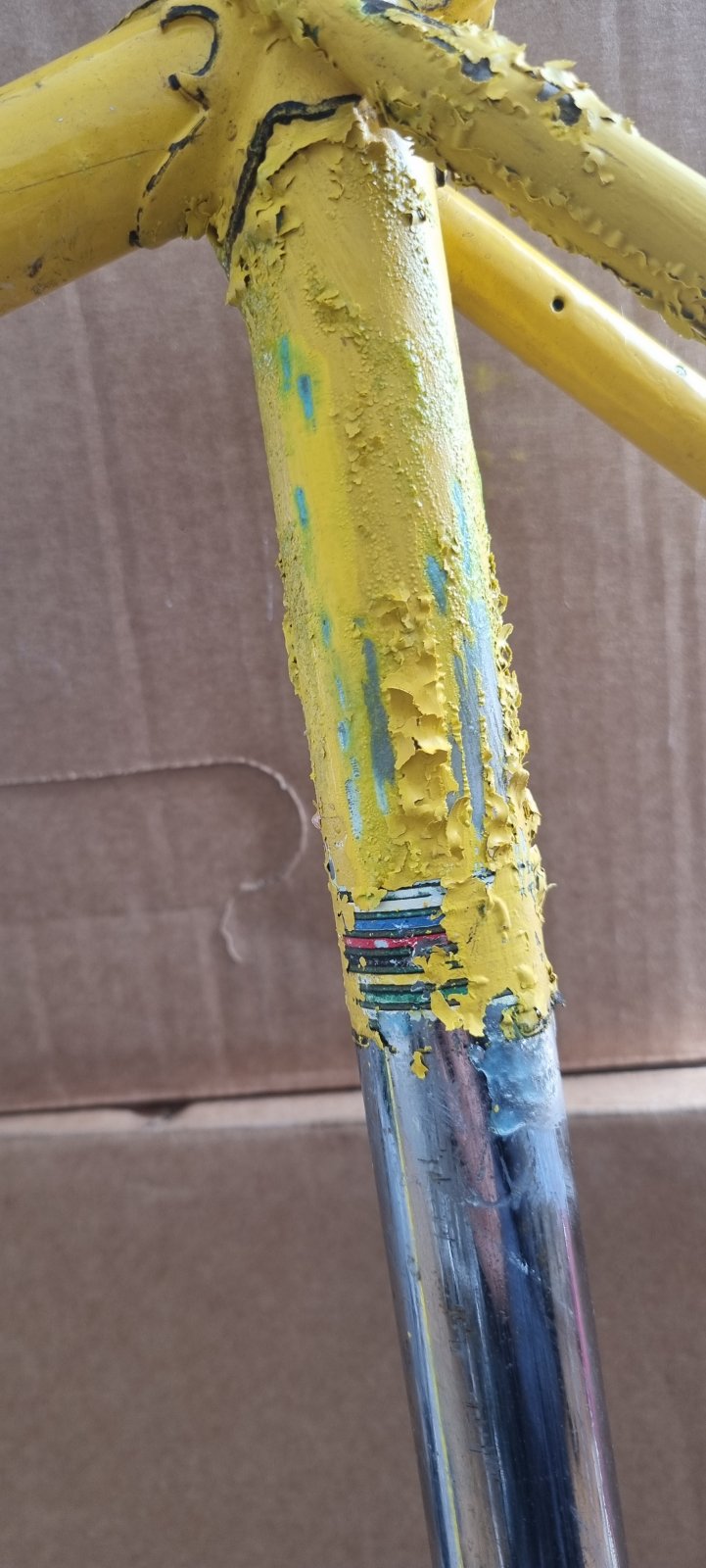

Sprichst du von diesem?
Kann eigentlich nur das sein, ich hatte es unter Beobachtung, und auf einmal war es weg. Wenn der Lack nicht allzu schlecht ist, würde ich es fast so lassen, und als Peugeot/RIC weiter leben lassen:eek::D:cool:.
Jo es ist dieser gelbe ;) Netter Kontakt ja. Ich habe den Rahmen bereits komplett entlackt. Der darunter in Teilen erhaltene Originallack in hellblau / türkis (FBL 'adriablau' zeigt sich komplett unbeeindruckt vom Abbeizer. Es gibt eine flache Delle am Oberrohr und etwas oberflächliche Korrosion. Aber die Reynolds 531 Rahmen sind ja recht beständig, wenn man sie nicht gerade auf seinem Nordseebalkon lagert oder nass wegstellt. Patina eben. Es ist kein Liga, für FBL sprechen die Löcher für das Steuerkopfschild seitlich und der 'Champion du Monde' Aufkleber. Ich werde heute mal ein paar Fotos einstellen. Interessant ist, das keinerlei Anlötteile Bremszug oder Pumpe vorhanden sind. Diese sind bei allen mir bekannten FBL dran. Lasse mich natürlich immer gern belehren :)

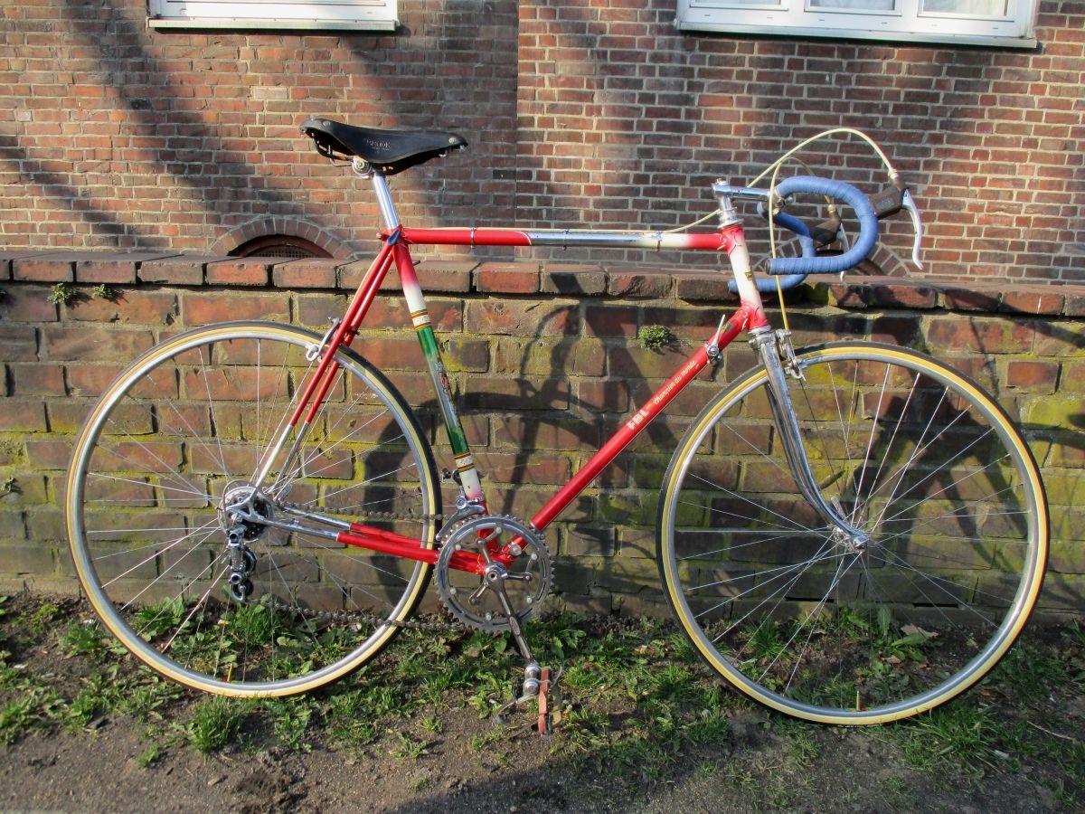

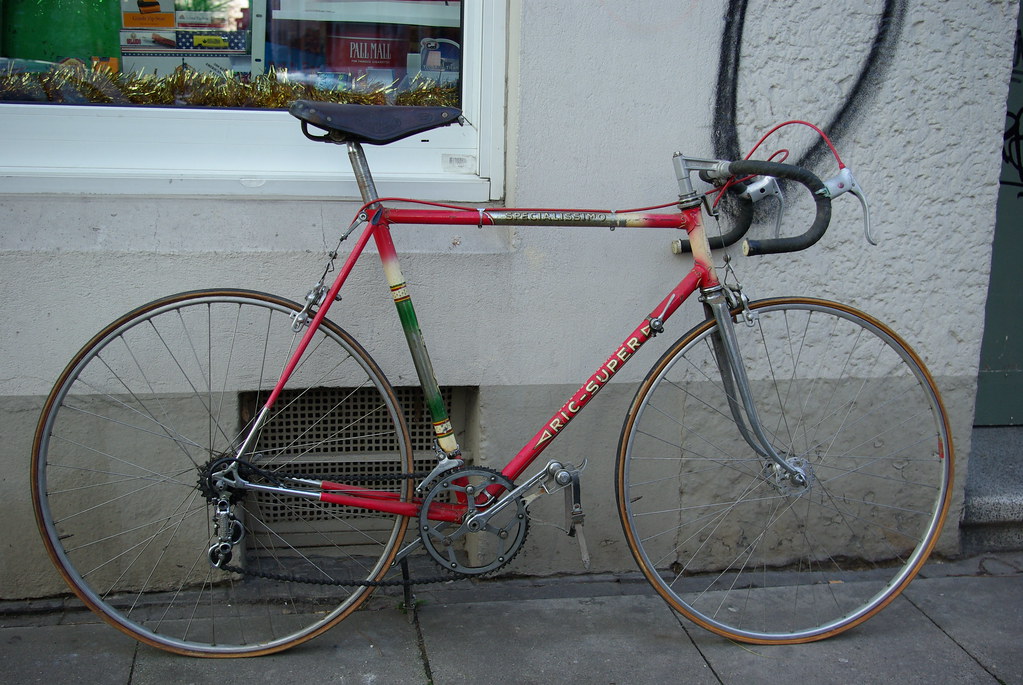

Z.B. von @Sonne_Wolken , meins ebenfalls.
Ja die einen anderen Strebenspiegel.
Genau, die waren Ende der 50er Jahre bis Anfang der 60er Jahre von Rickert für FBL gelötet und von Heidhus in Bielefeld lackiert. Typisch für diese Rahmen sind die fehlenden Anlötteile. Der Strebenspiegel war extra für FBL. RIC Super hatte eigentlich andere Strebenspiegel. Ich kenne allerdings noch mindestens einen anderen Fall hier aus dem Forum ( von @m4ik wo ein Rahmen für FBL anscheinend doch in Dortmund blieb und RIC Super gelabelt wurde. Ansonsten ist der Rahmen mit meinem identisch. Siehe den Rahmen von @FSD .
