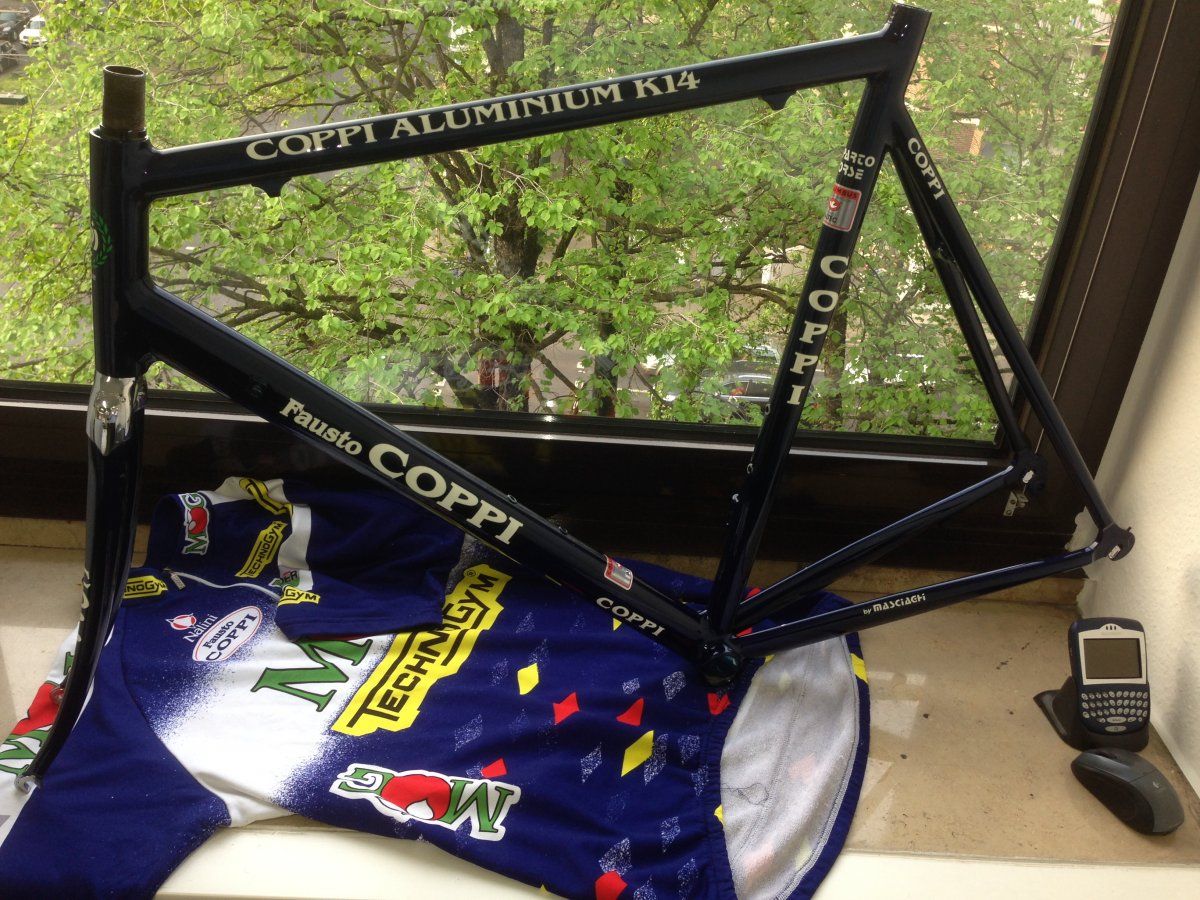

könntest recht haben - ist wohl von 1994 da sind sie noch Stahl gefahren der K14 kam erst 1996.
Nimmst Du 'ne DA 7410
hier der dunkelblaue inzwischen lacktechnisch restauriert als Fensterbankblüte - willst Du den gelben eigentlich richtig lacktechnisch generalüberholen ?

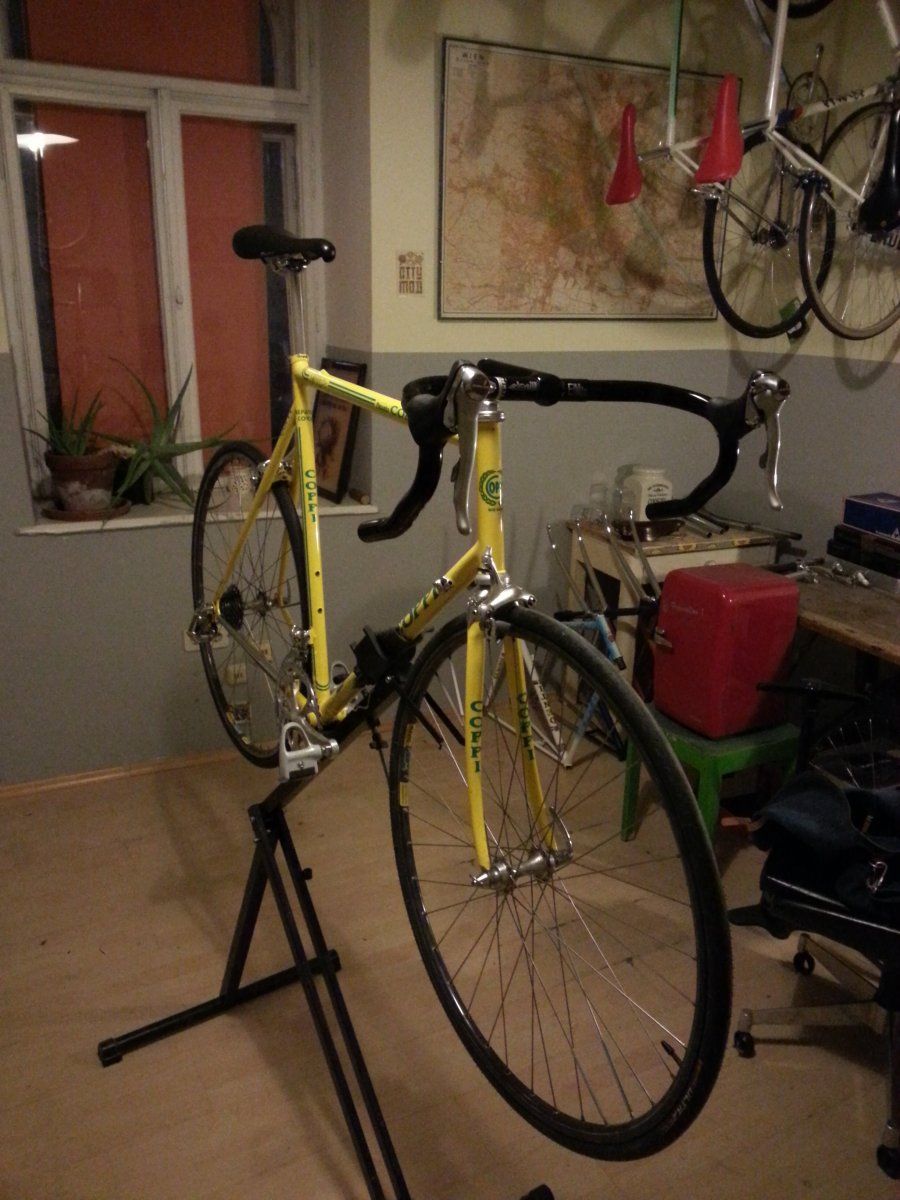

Habe jetzt alles nass angeschliffen und den Lack poliert. Werde es so aufbauen und wenn die Cratonies und das Regellato vom Lackierer zurück sind. Bekommt der ein neues gelbes Kleid.
Ja, wird mit einer 7410 aufgebaut.
Cinelli Vorbau und Lenker in schwarz. Vielleicht tausche ich die Silberne Cinelli kombi vom Daccordi...

Es ist fast Komplett aufgebaut.
Die schwarze Lenker/Vorbaukombi ist nicht wirklich fur die DA STI's da der Lenker 2 Rillen hat. Passt einfach besser zu den Campa Ergos. Tausche sie heute aus und das Rad steht.
Das Hinterrad habe ich noch nicht aufgebaut, hab den LRS mit Open 4cd und New success Naben reingesteckt.
Bilder vom jetzigen Zustand gibt es gleich.

Das Rad ist fertig. Bin gestern kurz von der Werkstatt nach Hause gefahren. Werde heute eine kleine Ausfahr machen. Es fahrt sich gut. Stabiler Rahmen sehr komfortabel. Glaube der Vorbau ist doch ein bisschen zu lang. Wird nach der ersten langeren Fahrt klar(bei mir).
Diese New Success Naben sind super. Rollen ohne ende. @morda hast du den LRS noch?
Habe mich am Ende doch fur den Umtausch des Lenkers und des Vorbaus entschieden. Das Daccordi sieht so was von gut aus mit der neuen schwarzen Kombi :rolleyes:
@Bianchi-Hilde wollte keinen Kompromiss eingehen. Naturlich hatten mich die Rillen nicht wirklich gestort... aber es ist einfach sauberer so. Habe sogar die plastik Fuhrungen von den DA STI's in der Schachtem gefunden. Jetzt finde ich es aber ok.
Das Rad sieht als ob alles immer zusammen war. Die Gebrauchsspuren des Rahmens passen zu den Teilen.
Die STI's sind gewohnungsbedurftig. Will rauf schalten und schalte naturlich nach unten. Die fette Form ist auch nicht sehr schon. Die wurde ich vielleicht (wenn uberhaupt) neu Lack, tauschen. Gegen ein Paar in besseren Zustand. Funktionieren aber super.
Bin zufrieden mit dem Aufbau. Mit den Bilder schreibe ich auche Liste der Teile.
Schonen Sonntag :bier:
