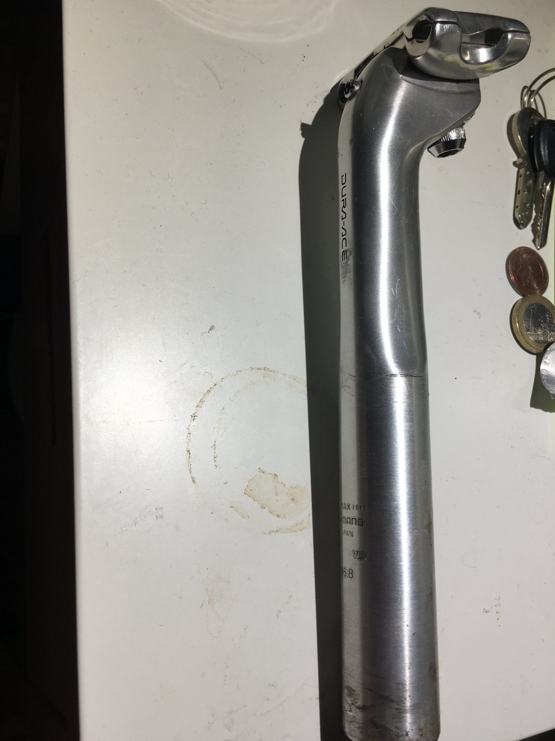

Ich revidiere übrigens meine Meinung zur DuraAce Sattelstütze: Die SP-7400 Typ B ist definitiv eloxiert, müsste also zunächst ent-eloxiert werden. Ich habe das gerade hinter mir. Stütze im leicht ranzigen Zustand:
Nach etwas Schleifarbeit und Poliererei sah sie dann so aus - ein erster Zwischenstand...
