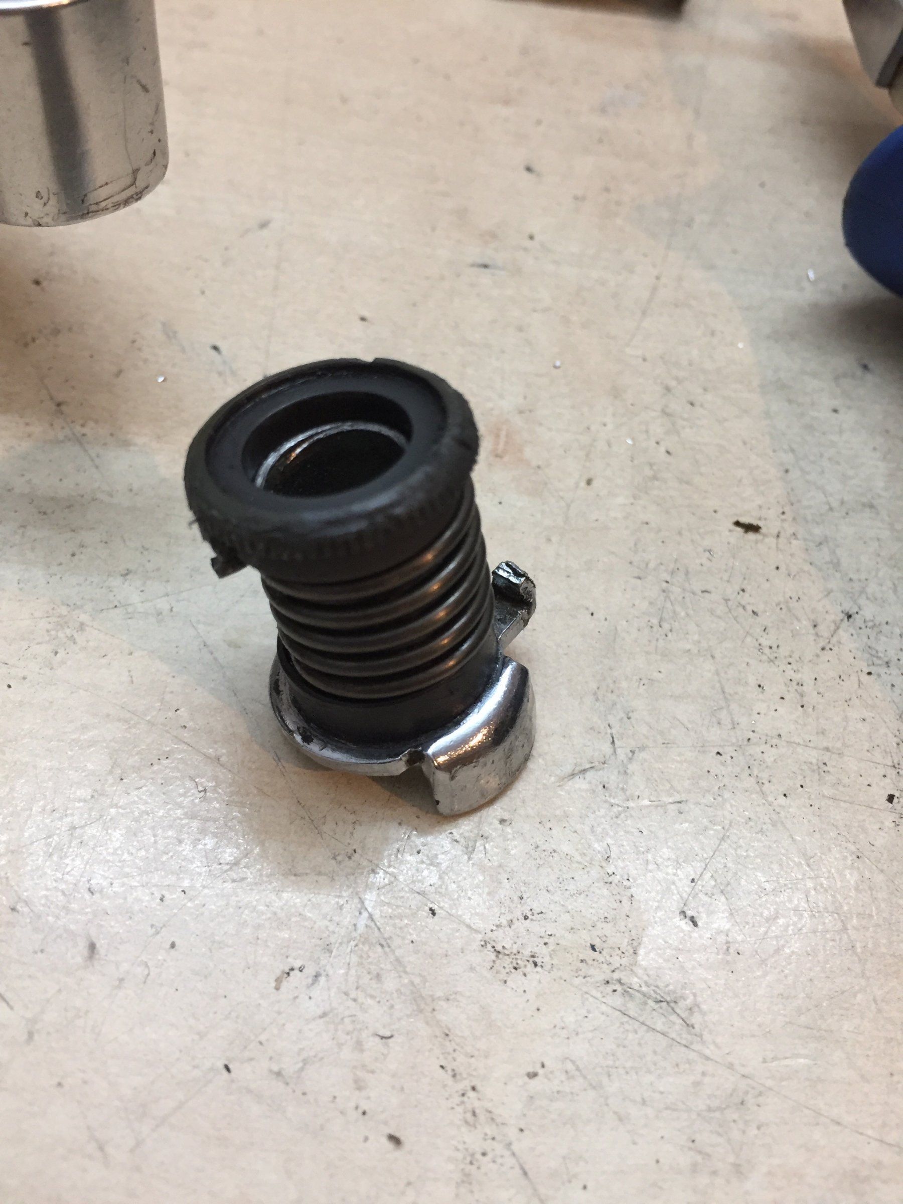

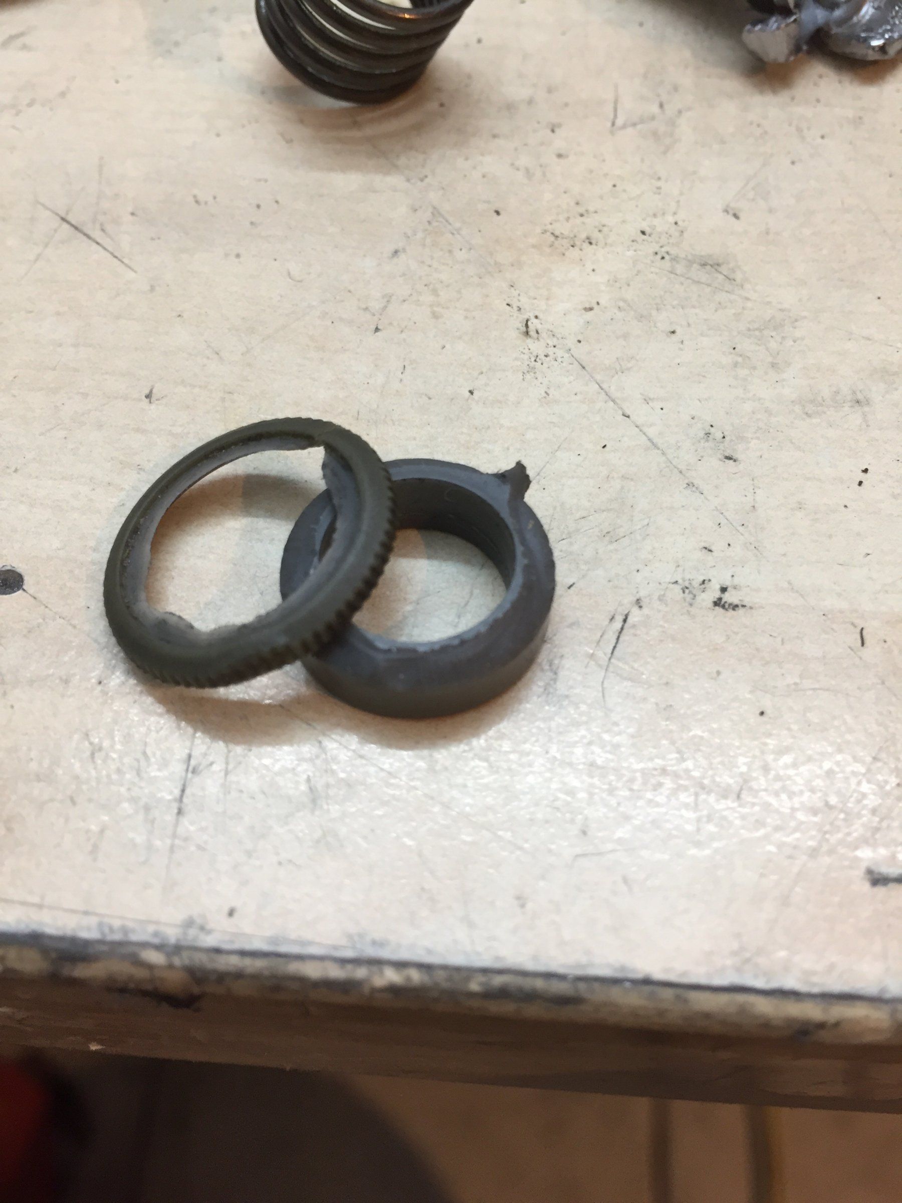

Ich glaube mich erinner zu können dass dazu die in dieser Ansicht sichtbare Plastikhülse ausgezogen werden muss. Das Feder ist in eine seitliche aussparung an der kunsttoffhülse eingesteckt und könnte deshalb klemmen. es sollte mit wenig kraftaufwand rausgehen. versuch den mal mit etwas flachem auszuhebeln. Beim wieder zusammensetzen hast du das problem andersherum. Es kostet einiges an Mühe den Feder und Hülse in die richrige lage zu bringen um die Sicherungsscheibe an den Befestigungsbolzen anzubringen.Hat sich schon jemand über dieses SW hergemacht? Bin gerade dabei das Ding zu warten damits im Frühjahr am Radl seinen Dienst verrichten kann. Wie bekomme ich die Feder raus? Nummer 15 & 5 scheinen nur gesteckt zu sein. Aber ohne Gewalt tut sich nix.

Perfekt, danke!@migro@rennrad guck mal im polieren- Thread auf Seite 66

Bloß nicht weitermachen, es ist nur gesteckt und sollte sich normalerweise einfach rausziehen lassen. So siehts im inneren aus.Ich glaube mich erinner zu können dass dazu die in dieser Ansicht sichtbare Plastikhülse ausgezogen werden muss. Das Feder ist in eine seitliche aussparung an der kunsttoffhülse eingesteckt und könnte deshalb klemmen. es sollte mit wenig kraftaufwand rausgehen. versuch den mal mit etwas flachem auszuhebeln. Beim wieder zusammensetzen hast du das problem andersherum. Es kostet einiges an Mühe den Feder und Hülse in die richrige lage zu bringen um die Sicherungsscheibe an den Befestigungsbolzen anzubringen.
