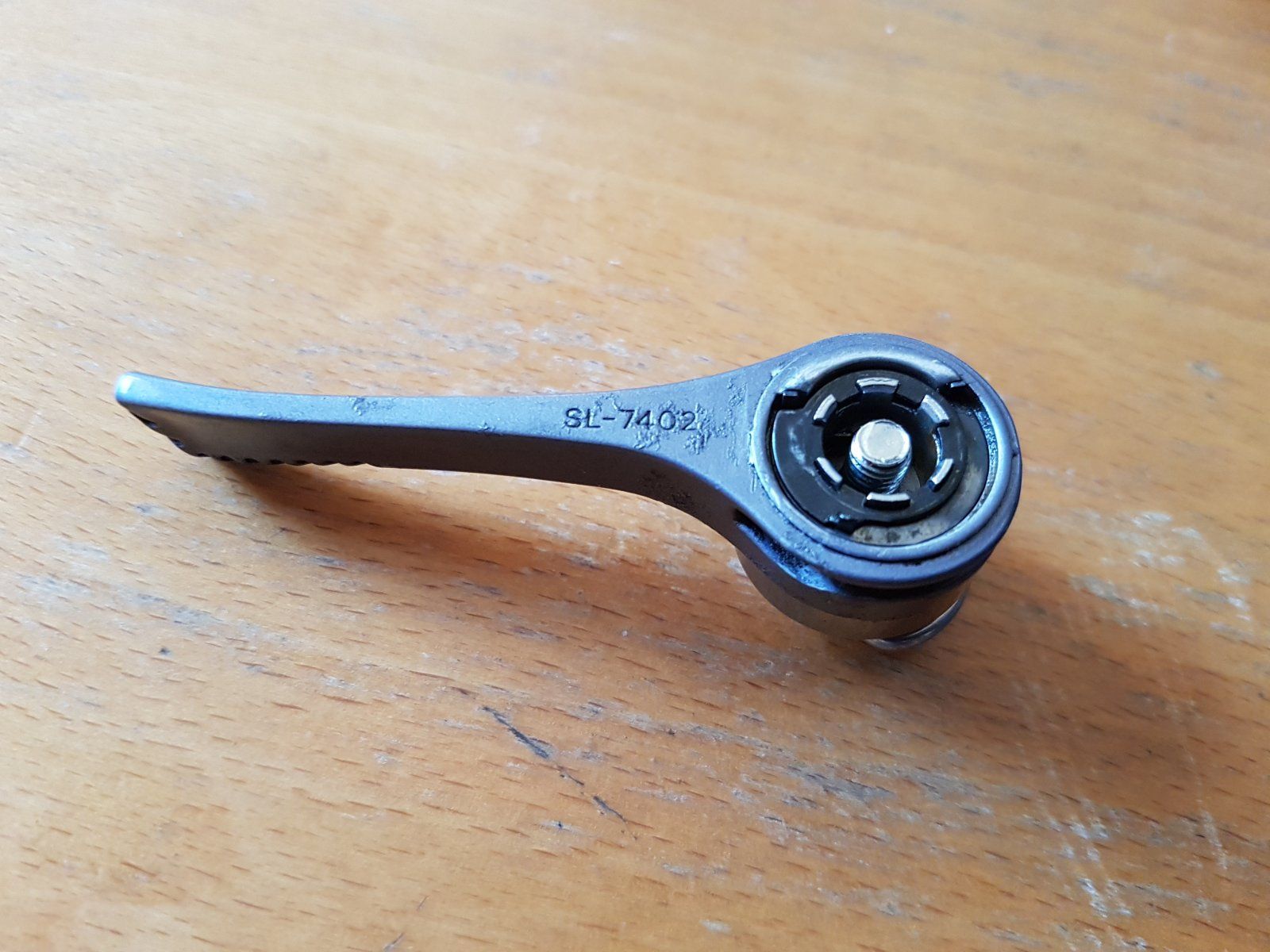

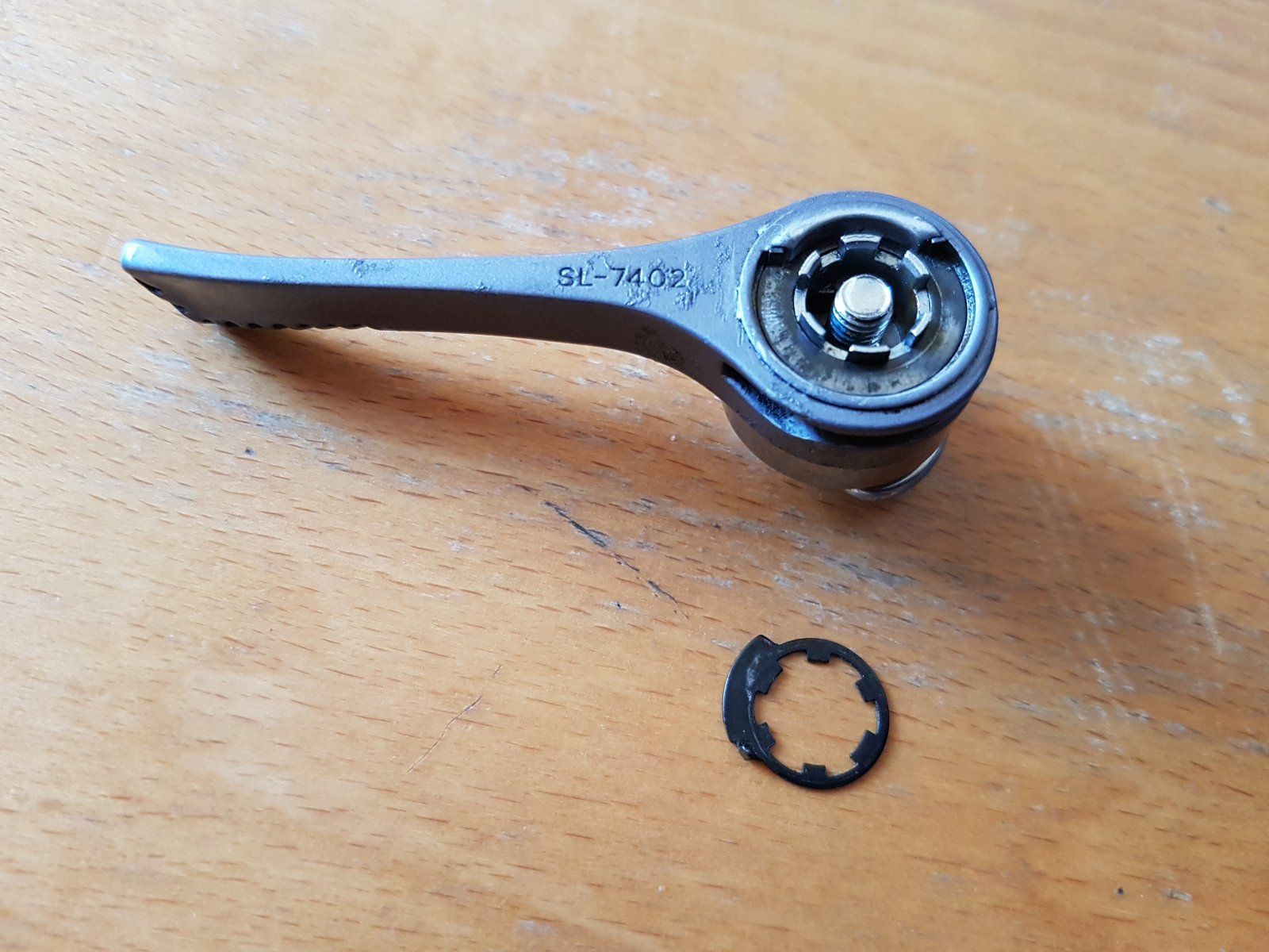

Meine Rahmenschalthebel SL-7402 8-fach habe ich bekommen. Leider waren die Teile lose in der Tüte.
1. Muss das so?
2. Beim Rahmenadapter (nicht auf dem Bild) muss die Nase nach vorn zum Steuerrohr zeigen?
3. Muss der Schalthebel in SIS Stellung oder Friction montiert werden, oder ist das beim Zusammenbau egal?
Gegebenenfalls kann mir jemand auch hier eine Anregung geben.
1. Muss das so?
Siehe Datei im Anhang oder bei si.shimano.com
  • EV-SL-7402-0922A.pdf

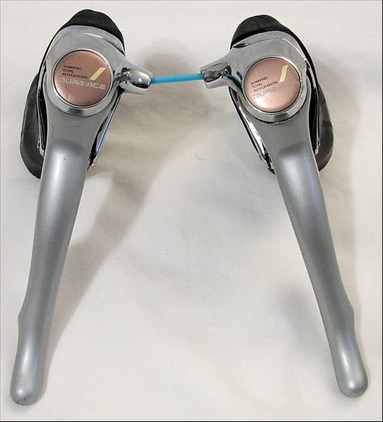

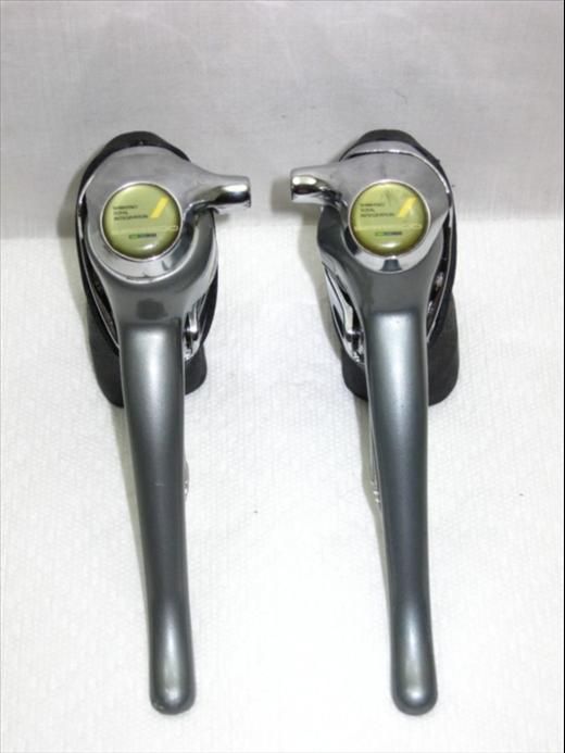

Können diese beiden Shimano 8fach STI Bremsschaltgriffe Ultetra ST 6400 und Dura Ace ST 7400 miteinander verwendet/getauscht werden , haben beide die die gleichen Schaltwege ? Velobase macht mich da leider nicht schlauer .
ST 6400
ST 7400
montierte Schaltwerke entweder
Ultegra RD 6401...............................oder.....................................Dura Ace RD 7402
Sinn wegen des korrekten Hebelverhältnisses meine ich.

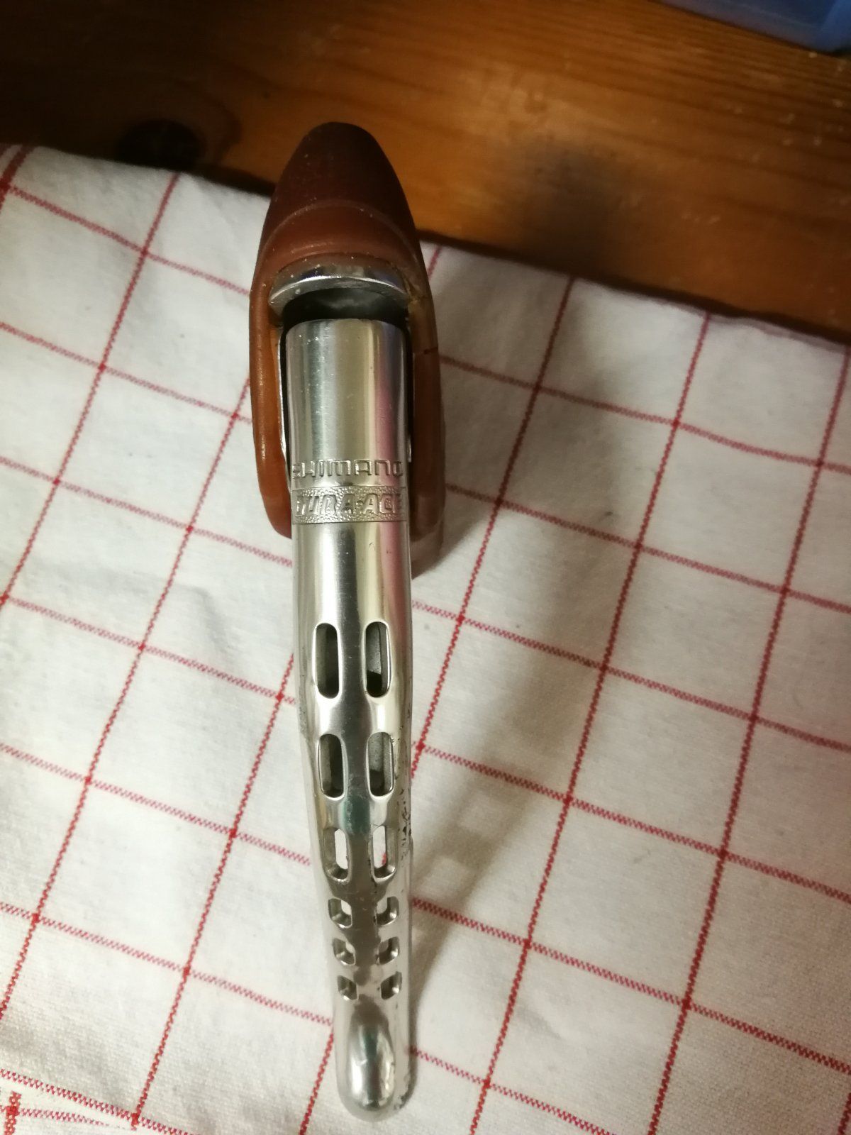

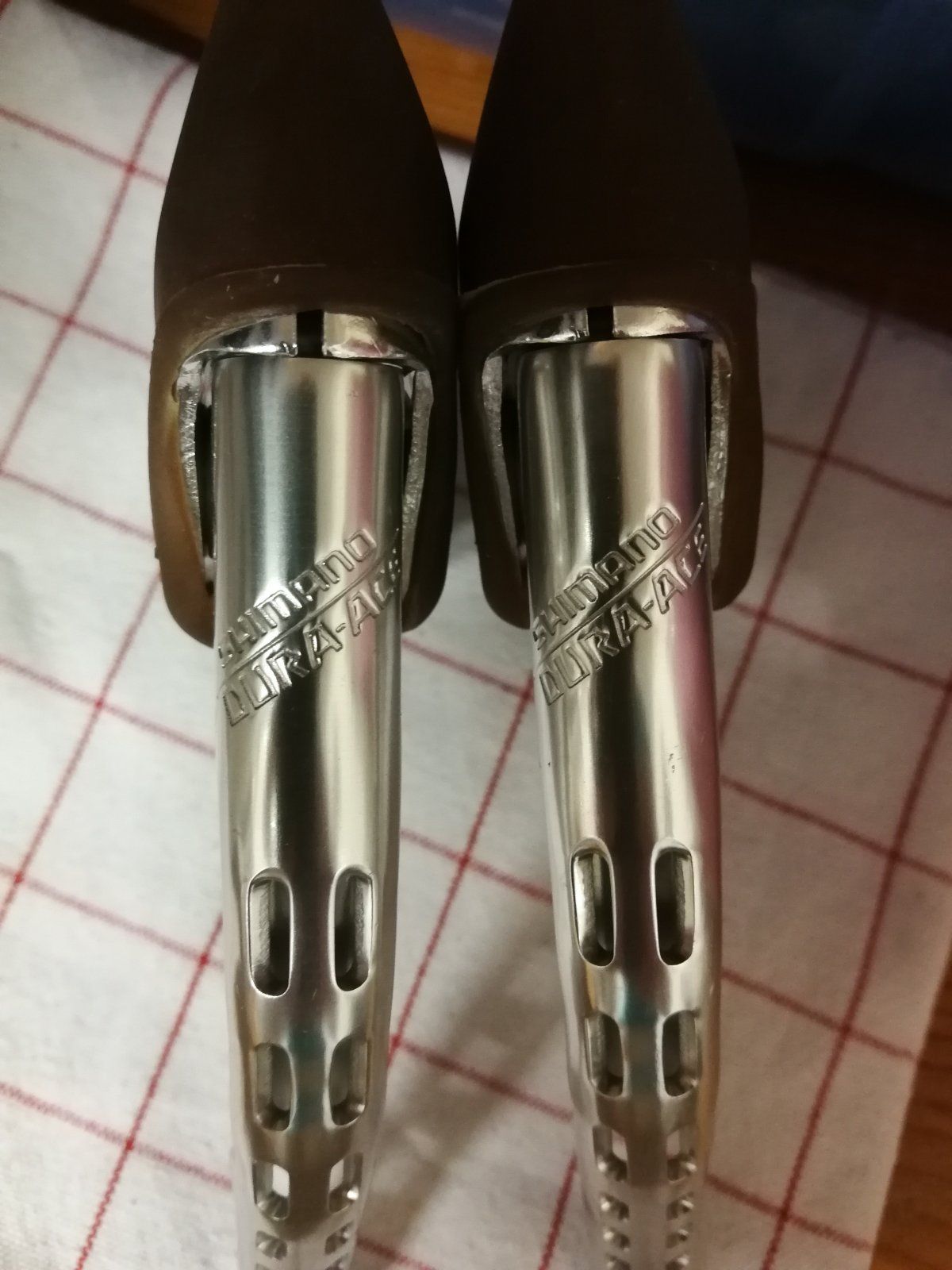

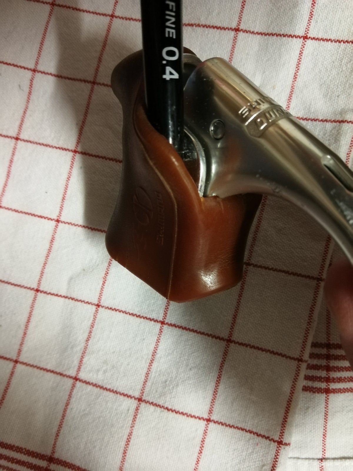

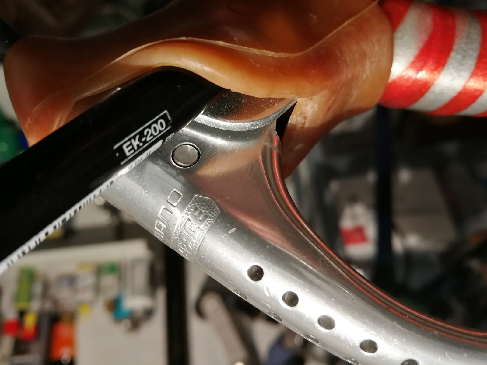

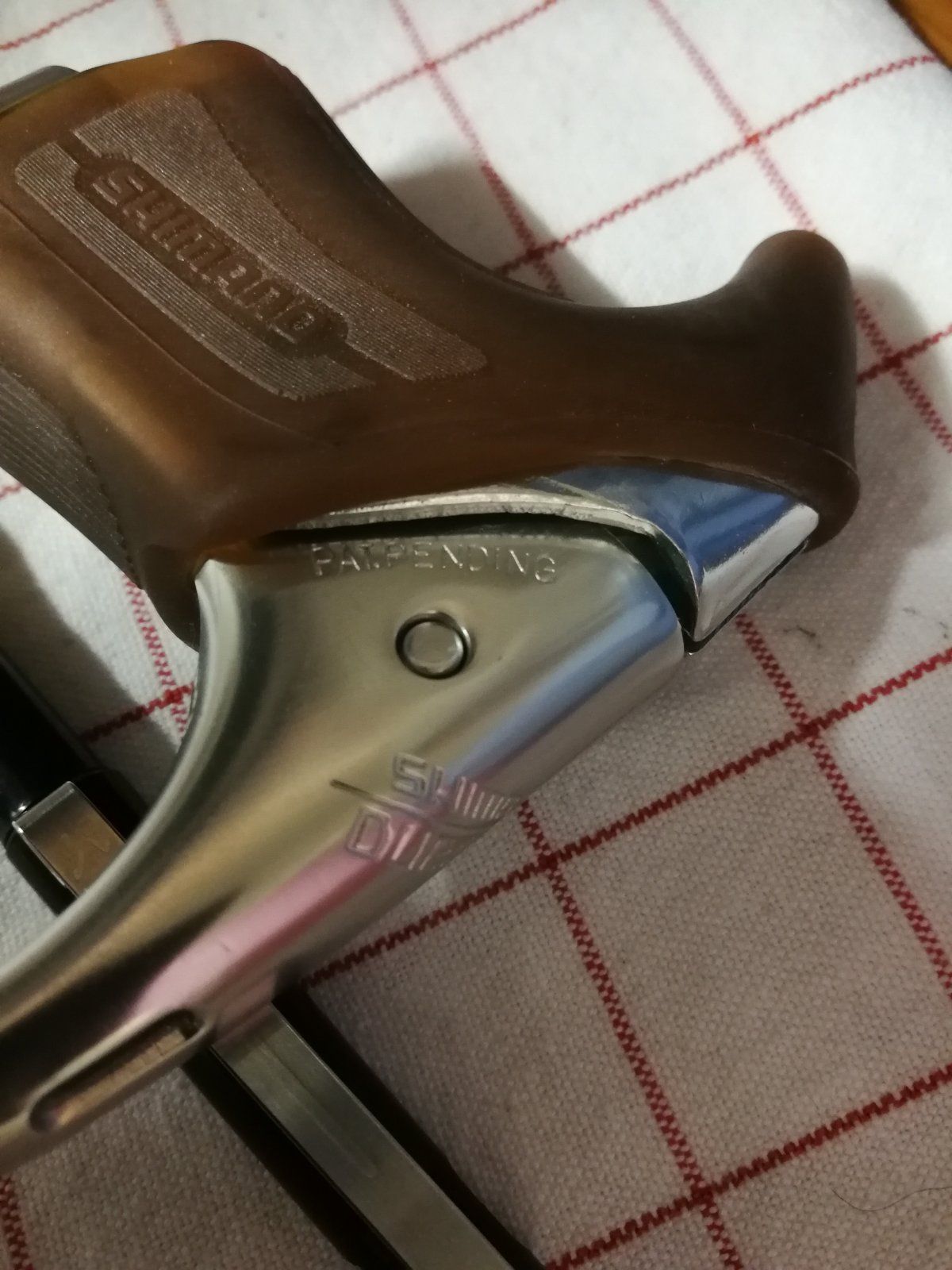

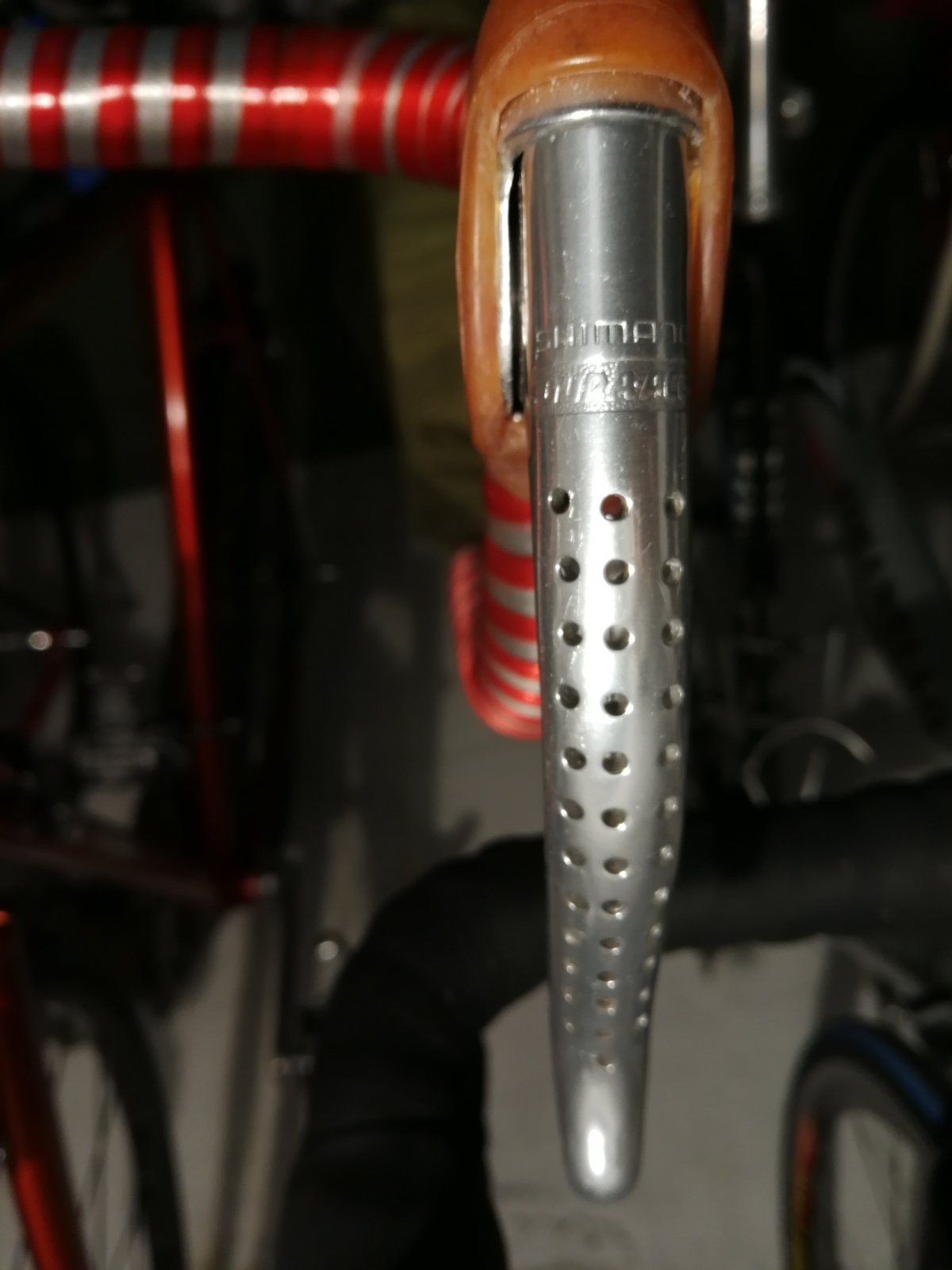

Hallo zusammen
Habe hier verschiedene Shimano Dura Ace Bremshebel, die ich nur bedingt einer Gruppe zuordnen kann...
Ich wäre sehr froh, wenn jemand weitere Informationen hätte (Auskünfte, Links, Katalog-Scans, ...), die es mir erlauben, die besser zu verstehen und entsprechen passend verbauen zu können...
In eigenen Recherchen (Google, Velobase und sonstigen einschlägigen Orten) bin ich nicht wirklich fündig geworden...
Die Hoods habe ich teilweise mit einem Stift angehoben, damit die ohnehin schon lädierten Gummis nicht noch ganz einreissen...
A
Das ist ziemlich sicher ein BL-7200. Da ist typisch: die schräg verlaufende Schrift, die längsovalen Ausstanzungen und der durchgängig schräg abfallende Bremshebelkörper.
http://velobase.com/ViewComponent.aspx?ID=6D1C8AC0-3037-4807-85D6-0AA1F32B8265&Enum=118&AbsPos=243Worin sich der vom MA-200 (http://velobase.com/ViewComponent.aspx?ID=1C064C8F-15D5-4154-8E3B-75DC862410EA&Enum=118&AbsPos=244) unterscheidet ist mir nicht ganz klar (aber auch nicht so wichtig).
B
Das ist wohl ein M-140 bzw. M-100 (wo sind da die Unterschiede? http://velobase.com/ViewComponent.aspx?ID=797CBD43-92E4-42D8-BE1E-3DB3ADAED4E8&Enum=118&AbsPos=237). So hatte ich diese Hebel bereits an mehreren Rädern in Original mit dem Rest der Dura Ace Black (1st Gen) verbaut gesehen.
Da ist typisch: die horizontal verlaufende Schrift (und der Schriftzug als solches), die runden Ausstanzungen und der Bremshebelkörper mit "Höcker".
C
Das ist der mir unbekannte Typ. Der scheint eine Mischung aus den obigen Hebeln zu sein: horizontal verlaufende Schrift (und der Schriftzug als solches), der Bremshebelkörper mit "Höcker", aber mit längsovalen Ausstanzungen...
Kennt jemand diese Hebel? Zu welcher Gruppe würden denn die gehören? Meiner Meinung nach eher etwas in Richtung der M-100 / M-140 (vor allem wegen der Schrift).
Würdet Ihr diese Hebel auch zusammen mit einer Dura Ace Black (1st Gen) verbauen und dann das noch als im Stil "richtig" bezeichnen?
Danke für Eure Auskünfte/Infos und schönen Sommertag Euch allen!
Das sind die 7100, eine Art Zwischengeneration.
Die alten Griffkörper mit den separaten Gegenhaltern und die hohlen Hebelbolzen und Langlöcher im Hebel von der 7200.
Danke für die Antwort. Tatsächlich schwierig, was darüber zu finden....
Aber die passen sicher auch gut zur DA Black, oder?

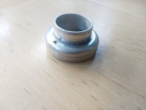

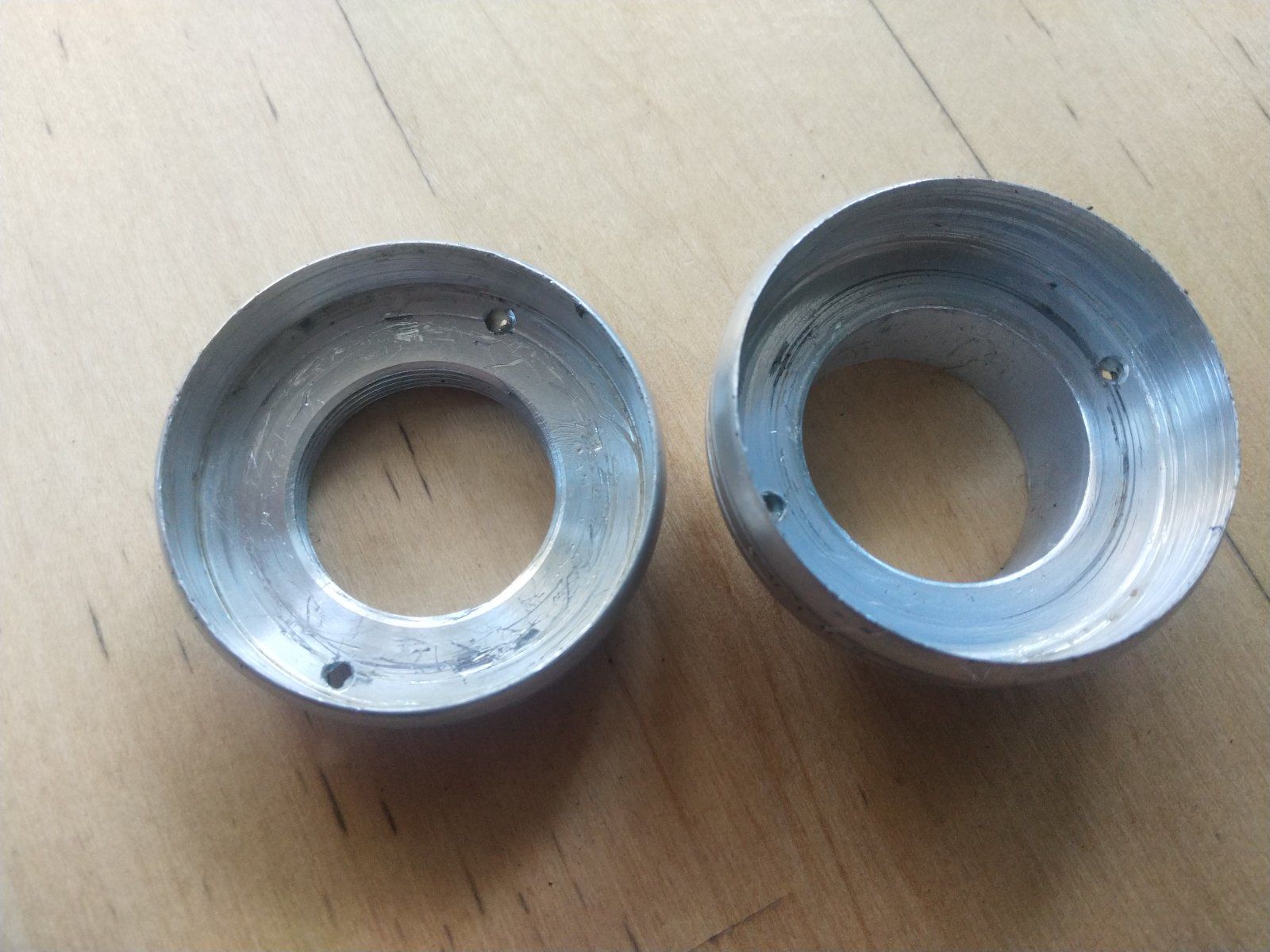

weiß jemand, um welchen Steuersatz es sich hier handelt?
Sieht aus wie ein HP-7200, allerdings meiner Meinung nach für Industrielager gemacht.
Einen Steuersatz mit diesen Bohrungen konnte ich in den Weiten des Netzes bisher nicht finden...
Danke schonmal :)
