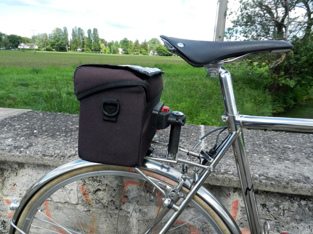

2. am Mini-GT hinten hab ich endlich den Klickfix montiert. Eigentlich wollte ich eine Aluschraube nehmen, aber die länxte, die ich finden konnte, war 105 mm lang, 5 mm zu kurz für mein Vorhaben. Also habe ich eine (natürlich jetzt wieder 5 mm zu lange) aus Edelstahl genommen. Der "Holm" ist der abgesägte Rest einer Sattelstütze vom Superleichtbauvitusprojekt. Man schmeißt ja nix weg.
Jaja, sieht komisch aus, aber die Tasche muss da hinten stehen, sonst krieg ich den Deckel nicht auf. Vllt. kommt ja mal ne flachere längliche oder quadratische GT-Tasche drauf, dann kommt der Klickfix wieder ab.

Der vorherige Klickfix mit der zu niedrigen Tasche war ja nicht so das Gelbe, was auch hier ja schon für derbe Kritik gesorgt hat. Also hab ich eine Tasche in der passenden Größe besorgt und aus Alublechen und einem -winkel dieses Konstrukt gebastelt. 2 Loxx-Knöpfe sollen die Tasche sicher und schnellentriegelbar halten. In dieser Höhe wird der hintere Lederstreifen der Tasche mit den Gegenloxxen sein. In den Spalt zwischen Bügel und Loxxen passt gerade so der Lederriemen, der über den Bügel geschoben wird.
Der lange Ausleger ist natürlich kein optischer Leckerbissen, aber die Vorbauklemmung lässt keine Décaleurbefestigung an der Lenkerklemmung zu. Vllt. kommt in einer späteren Phase ein Tecnomic-Vorbau ran, der hat eine "schönere" Klemmung.
Das Alublech-Konstrukt ist nur provisorisch und soll durch etwas schöneres Gelötetes ersetzt werden, wenn die Funktion erwiesen ist.

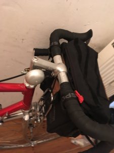

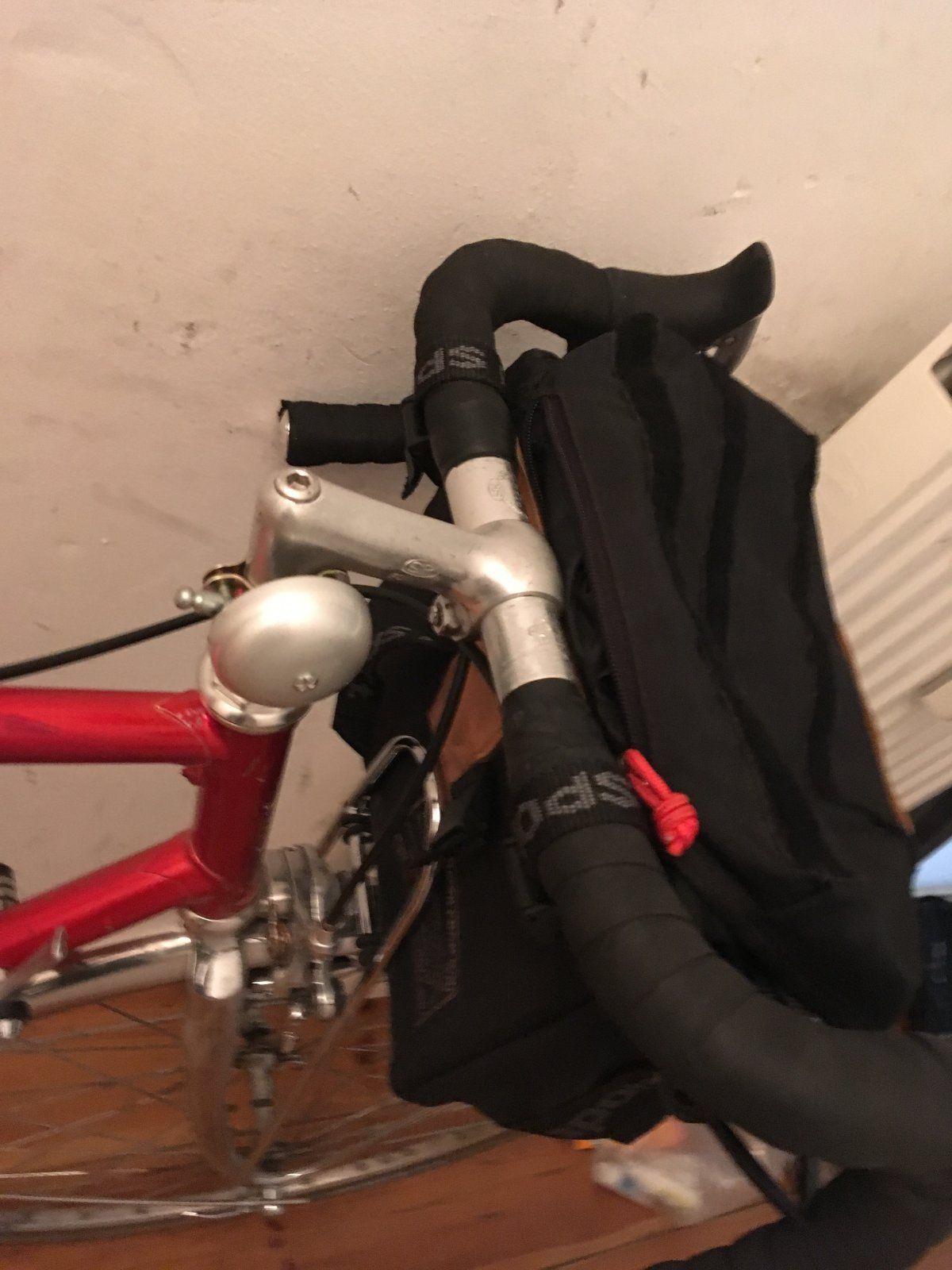

Ey, hast du mein Täschchen grade "flatterig" genannt??
Ne im Ernst, die ist hinten und am Boden mit diesen Standart Plastikplatten verstärkt. Deswegen, wenn die leer ist, sackt die vorne und an den Seiten zusammen, bleibt unten und hinten aber stabil. Wenn man dann ein Jäckchen und den StandartKrimsKrams für ne Tour dabei hat, sitzt die perfekt und ist sehr flexibel in der Beladung, wie hier zu sehen:
2826C745-AFA2-4D50-B97C-AFB95F12F47E.jpeg094EE029-7595-4EE8-BACB-0ED457328158.jpeg88ABEAEF-F5C8-4A38-A7CD-B4B53BF3244D.jpeg
Auch ist dise Lederrückseite und die "Schlaufen" mal wie gemacht für ein Decaleur.

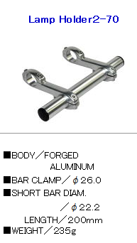

Über diese Lampenhalter- als Decaleurlösung habe ich auch bereits sinniert, allerdings kriegt man die günstigen China dinger einfach nicht in silber/alu und es ist mir dann doch zu dick vorne rum. Bisher ist der VO der einzige mit dem ich mich optisch und preislich anfreunden kann aber ich habe gehört der soll zum verdrehen neigen und dabei den Steuersatz gleich mitdrehen (ich glaube bei JanHeine gelesen). Ich denke es wir langfristig auf AUftragsarbeit oder EIgenlösung hinauslaufen (falls jemand tipps fürs erstere hat oder evtl. sogar was zum Veraufen übrig, gerne her damit!)
