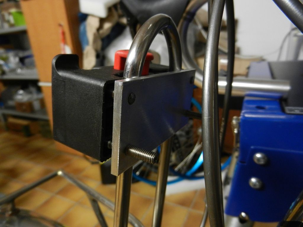

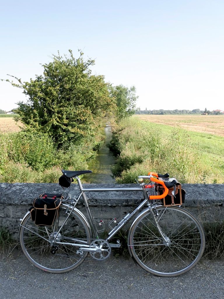

Dank Regen habe ich am Sonntag endlich an der Tasche weitergebastelt. Eigentlich war ja nur ein Alublech einzubauen und mit der Tasche zu verschrauben.
Innen Flachkopfmuttern ohne U-Scheibe, überstehende Gewinde hab ich abgeschliffen.
So siehts zusammengebaut aus:
Die Schlaufen kommen noch weg.
So eine Décaleurbrille hab ich nochmal aus Edelstahl geschnitzt, um ein Lötteil draus zu machen. Der lange Stiel zum Steuersatz gefällt mir nicht so gut, außerdem kann er sich verdrehen wegen des langen Hebels, denn am Gabelgewinde ist keine Nut oder Flachstelle. Das hat auch den Effekt, dass sich beim Verdrehen auch die Kopfmutter des Steuersatzes lösen kann.
Weil der Urlaub vor der Tür steht (diesmal mit Fahrrad) und ich mit dem provisorischen verdrehbaren Décaleur nicht fahren will, habe ich den Klickfix wieder angebaut. Die Plastikplatte von Serge habe ich ersetzt durch eine 4 mm Aluplatte. Dabei habe ich die Löcher gleich mit Gewinde versehen und damit die 4 Flügelmuttern weggespart.
Die oberen Schrauben habe ich bündig abgeschliffen, die unteren lang gelassen, weil die als Haken dienen für die Gummilasche. vorher hatten ja die Flügelmuttern diese Funktion.

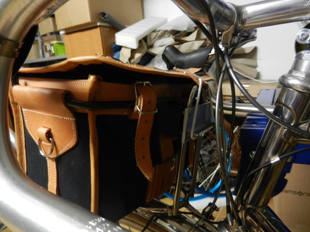

Ich hab auch gleich einen anderen Lenker/Vorbau angebaut, vor allem wegen der Klemmmutter (beim Dynamic ist die ja von unten und da kann man nix mitklemmen). Man sieht, wie nah die Klemmschraube jetzt an der Tasche ist. Die GB25 ist ja nochmal ein Stück höher, das gibt einen kurzen (und damit vermutlich steiferen) Décaleur. Ich muss mal ein Bild machen.
Ich bin mir noch nicht sicher, ob ich ihn nicht doch höhenverstellbar machen sollte, denn wenn ich den Lenker auch nur um 1/2 cm verstelle, brauch ich einen neuen Décaleur. Und wenn ich eine andere Tasche verwenden will, vermutlich auch.
LB ist noch nicht dran, weil auch gerade der Umbau auf Bremsschalthebel stattfindet. Mir fehlt nur noch eine Feder, weil mir beim Probieren der Rohbox mit den Sram-Schaltern eine in die Weiten der Werkstatt geschnappt ist und nicht wiedergefunden werden kann. Georg B. hat mir gestern eine neue geschickt, die hoffentlich bald in der Post ist.
Dazu mehr, wenn alles zusammengebaut und getestet ist.
So, die Feder ist da und auch schon eingebaut.

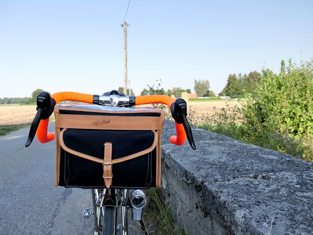

Bin vorhin eine kleine Proberunde gefahren - funktioniert, besser als mit den Ergos, aber nicht so perfektissimo, wie es sollte. Manchmal kann ich 2 Gänge auf einmal schalten, manchmal nur 1. Beim Runterschalten meist 2, andersrum meist 1. Das ist immerhin besser als andersrum, also bleibt es erstmal so. Ich denke, das liegt an den Verlusten in der Schalthülle. Am Rahmen verlaufen die Züge jetzt frei. Die näxte Ausbaustufe wird wohl die Elite Link-Aluhülle, die soll ja komplett kompressionsfrei sein.
Die Sram-Hebel funzen gut mit den Bremsen, die Schalthebel haben aber leider einen gewissen Leerweg, bis der Zug gezogen wird. Das kostet natürlich Seilweg und ist am Ende wohl auch mitschuld an der "manchmal nur 1 Gang"-Problematik. Immerhin sind die Schaltkräfte wesentlich geringer und die Rückmeldung von der Nabe definierter als mit den Ergos. Bleibt so.
Jetzt noch LB wickeln und die richtige Höheneinstellung für den Lenker finden. Dann kann der Urlaub kommen.

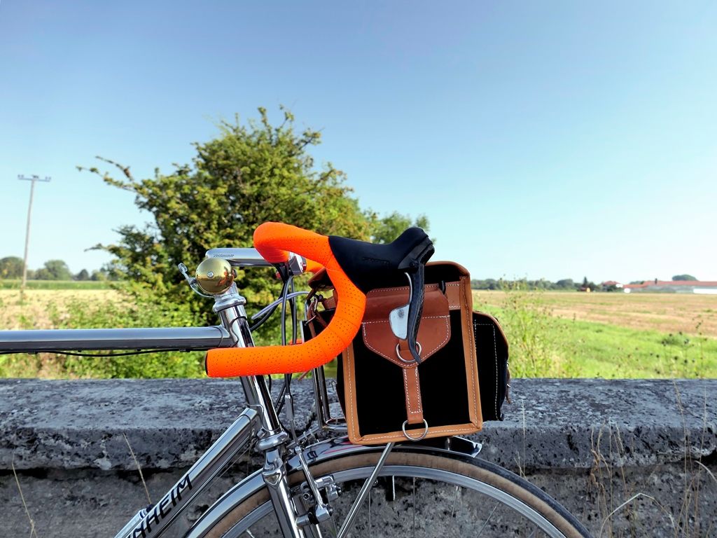

Habe jetzt die MKS-Platten an die alten Carnac-Tourenschuhe gemacht. Damit muss es jetzt erstmal gehen.
Und gleich eine ausgiebige Einstell- und Proberunde gemacht.
Das neue LB ist noch eine Spur schriller als das vorige. Etwas zu schrill. Aber das fahr ich jetzt erstmal auf.
Die Bremsen funktionieren prima, Schaltung auch, wenngleich die Schaltwege, wie vorher schon bemerkt, recht groß sind. Aber wenixtens einigermaßen leichtgängig. Man kann sich auf jeden Fall dran gewöhnen.
Heute noch Reifen tauschen und dann kann ich packen gehen.

Zum schaltweg der wird von 3 Teilen bestimmt
2 Klinken und der rastscheibe. Lass mal den Ingenieur raus ;) optimieren und bspw aus Titan drucken lassen. 🤔 das wäre dann ultimativ
Schalthebel noch polieren dann ist es perfekt.
Die Klinken hab ich ausgebaut, ich brauche ja nur den Hebel und die Rückstellfeder. Also die Rastscheibe ist noch drin als Hebelführung, aber hat keine Funktikon mehr.
Da muss noch eine Komponente im Schaltweg sein, die den Leerweg zwischen Hebel und Seiltrommel bedingt.
Das passt super, finde ich. Inzwischen ein wirklich schönes Set-Up das ganze Radl.
Danke. Mir gefällts und es fährt auch sehr gut.
