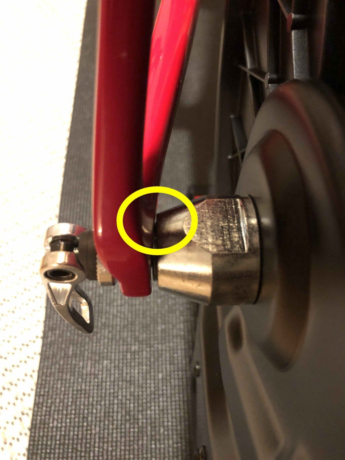

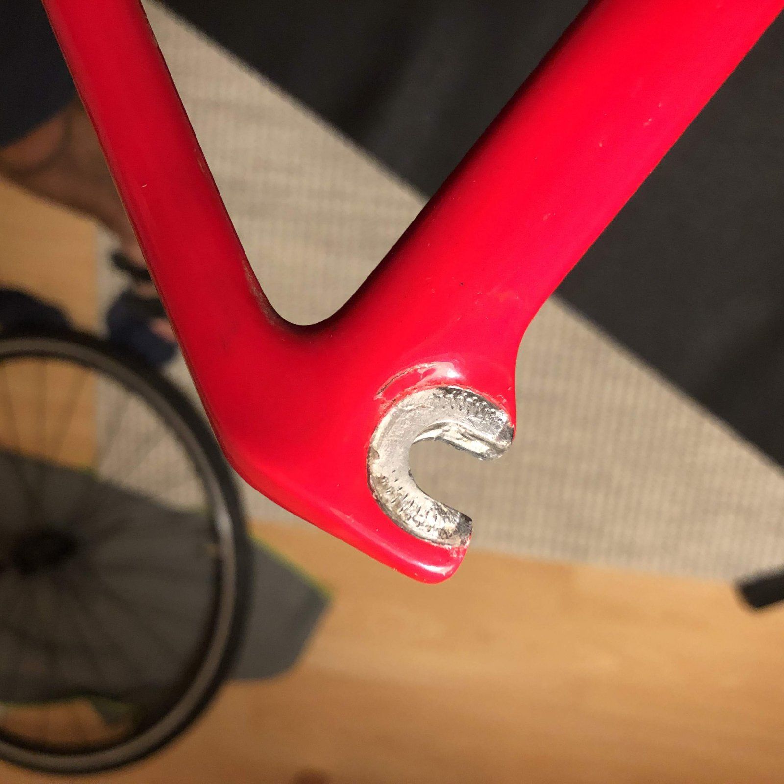

Hallo Leute,
verwendet zufällig jemand ein Canyon ultimate cf sl mit Felgenbremsen in Verbindung mit einem Elite Suito Trainer?
Ich hab heute den Trainer erhalten und das Canyon installiert. Das hintere Ausfallende hat beim Kontakt mit der Aufnahme einen kleinen Schaden erlitten. Ich denke und hoffe, dass das noch nicht kritisch ist und nur den Lack betrifft. Wie seht ihr das?
Hat jemand zufällig Erfahrungswerte? Ich überlege mir vielleicht ein Stück Schlauch dazwischen zustecken oder gibt es andere Ideen?.
Danke und viele Grüße!
