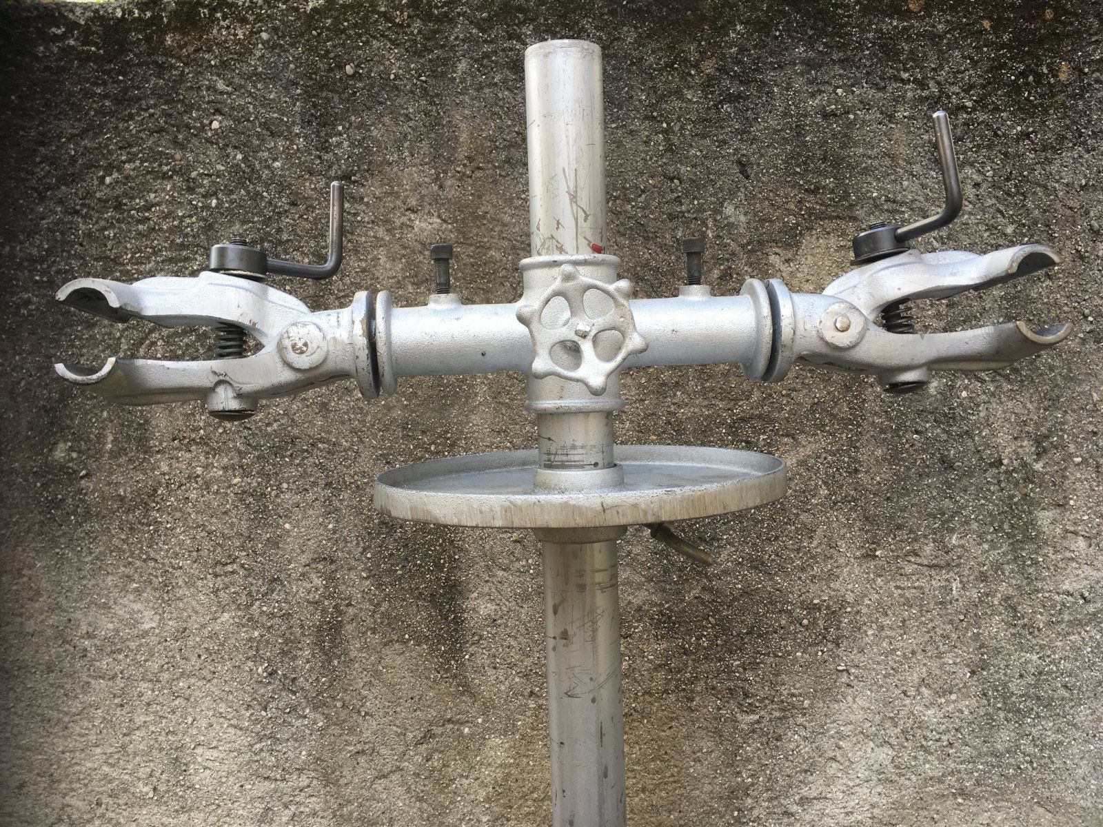

Ne Schlossschraube und die Rändelmutter mit Haken zum Zuschrauben :) So wie sie von Eldi damals ausgeliefert wurde. Die Rändelmutter lasse ich vom Metaller 1:1 reproduzieren. Was bei Euch vorhanden sein muss, ist die dicke Feder zwischen den Klammerbacken.

Die zweite Klaue fehlt allerdings..das wàre mir nur dann 300 wert.
Der Preis ist okay..wenn ich nicht schon einen hàtte wùrde ich ihn kaufen.
Den hat man dann sein Schrauberleben lang..er ist robust und steht sicher..natùrlich wiegt er auch ne Menge..aber im Vergleich zu diesen hàsslichen Dreibeindingern die auch schon viel Geld kosten in guter Quali ist der Eldi etwas was seinen Wert behàlt

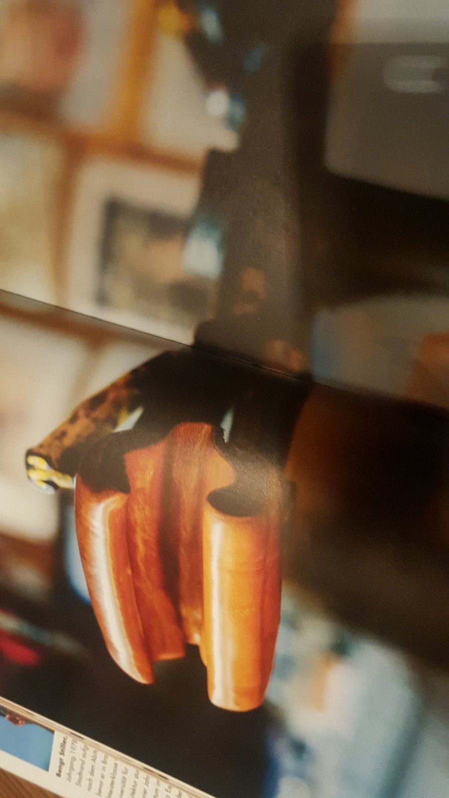

Ich würde gerne die Klauenpolsterung von Alberto Masi nachbauen und bin für Tips was die Vorgehensweuse anbelangt dankbar.

Ochsen- oder Bullendickleder besorgen, so 4mm stark...und dann feucht formen und auf der Klaue trocknen lassen...
...oder so als Idee.
