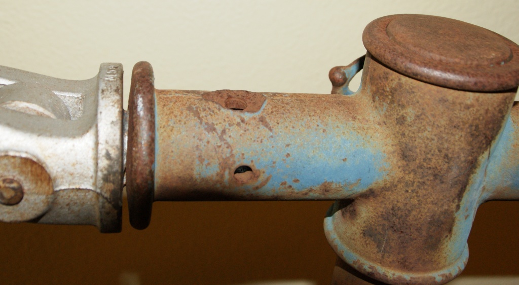

...kam ich heut vonne Maloche, hat mich datt hier begrüßt:
Entpackt sieht das dann so aus:
Es ist ein alter Eldi Montageständer. Die silberne Klaue befand sich noch in meinem Fundus. Zwar habe ich im Montageständer-Thread gelernt, dass Radhalter mit solch einer Klaue nix taugen, aber dass ist mir wurscht... Als "Anguckständer" für 2 Klassiker passt das schon und für echt schwere Arbeiten z.b. am Tretlager habe ich etwas anderes.

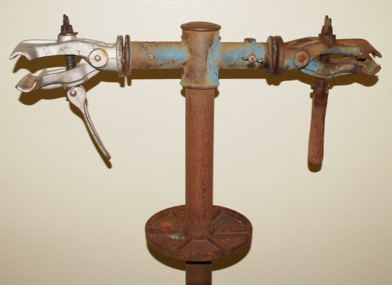

Tja, es bleibt die Frage, wie ich mit dem Dingen weiterverfahre. Das Teil ist wirklich massiv und kein SLX Geröhr, also wird es - im Rahmen seiner Möglichkeiten - wohl wieder zu gebrauchen sein. Nur, was tun?
Es gab ja mal einen Thread im Tour-Forum, der allerdings nicht weitergeführt wurde, so dass mir das Resultat nicht bekannt ist...
http://forum.tour-magazin.de/showthread.php?211086-Alter-Eldi-Montageständer
Ich würd mich also über ein paar Beiträge freuen. Sehr gerne auch von Fachmännern, die evtl. beruflich z.B. gusseinserne Bahnhofssäulen aufarbeiten... Ich mag altes Werkzeug durchaus gerne - und ähnlich einem Neulack-Restaurations-Rad will ich diesem Teil ungern durch überstütztem Aktionismus seiner "Würde" berauben . Allerdings geht dieser Rost nicht mehr wirklich als Patina durch... Auch die ganzen Gewinde möchte ich nicht überstrapazieren, bzw. wieder nutzbar machen.
Also muss erstmal alles auseinandergenommen werden... Aber wie?
Soll ich da erstmal mit nem langen Hebel dran, oder lieber erstmal einweichen. wenn ja, worin? chemisch entrosten lassen?
und/oder bzw. anschließend Sandstrahlen - das könnte ich selber machen. Oder Bürsten?
...dann müssten wohl die fehlenden Gewinde erstzt werden, damit ich beide Klemmen ordentlich fixiert bekomme. Soll ich da einfach eine Mutter aufschweissen und evtl. etwas "beifeilen"?
...Dann noch die Frage, woher man diese Drehgriffe bekommt? Erinnert mich etwas an alte Wasseruhren. Wäre das eine Option?
Und zu guter letzt: Welches Finsh soll der Apperat bekommen?
Pulver - ich weiß nicht wie sich das mit den Maßen verhält - so dass die Werzeugschale noch bewegbar bleibt. Fraglich ist auch, was passiert, wenn man die Schalen festklemmt, oder ein paar Male bewegt.
Lackieren? Z.b. mit Hammerschlaglaglack? Einfach nur "Einölen" bzw. sonstwie behandeln...

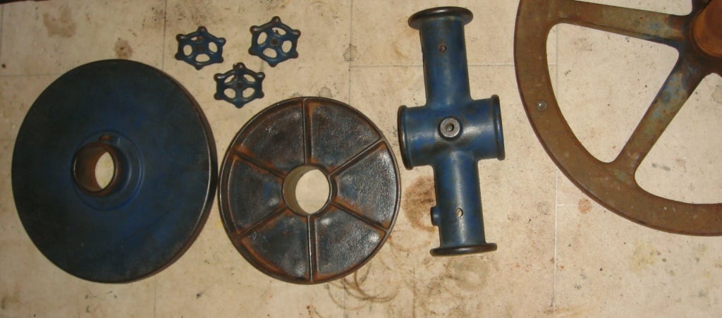

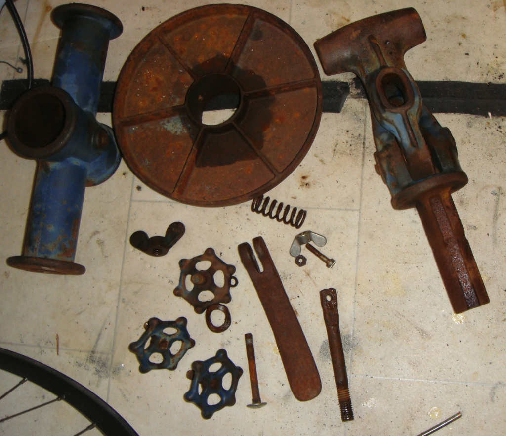

Sodele, heute kam ich mal dazu den ollen Ständer auseinanderzunehmen. Ein wenig Kriechöl, 1 Schonhammer und n Kantholz - und alles ging ohne nennenswerte Gegenwehr ab. Hat mich auch gewundert. Tja, jetzt fliegt hier ne Schüppe Roststaub rum und ganz viele rostige Blech- und Gussteile...

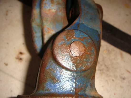

Sehr gerne würde ich die Klaue auch noch in Ihre Einzelteile zerlegen. Nur wie? Komme ich da mit meinen Haushaltsgegenstände zu potte, oder bringt das nichts? N Mlottek + einen ordentlichen Durchschlag (nicht der kaputte oben im bild) hätt ich da - oder muss das glühen, um den Bolzen rauszukriegen? Eine Dornpresse stünde evtl. ebenfalls zur Verfügung...
Und dann wäre ich den anderen besitzern eines Solchen Ständers sehr verbunden, einmal zu schauen/testen, ob man das "Bodenrad" ablösen kann. Ich erkenne ein Gewinde, aber auch einen quer, durch das Standrohr gehenden Bolzen. Sichert der Bolzen nur das Gewinde für das Rad, oder die ganze "Einheit"?
tja, und was mach' ich innen im Rohr?
Na, das sieht's ja aus auf dem Küchenboden wie bei Blohm & Voss. 😱

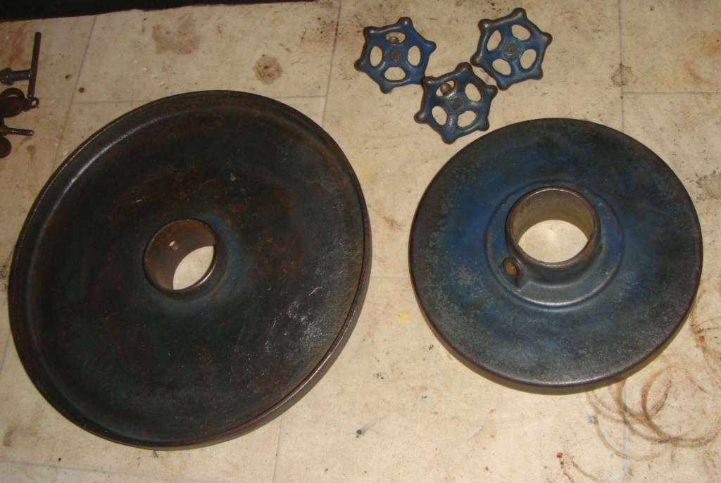

...So, der Arm summt noch wie ein Hummelnest, die blaue Bosch kühlt wohlverdient ab und 2-3 Messingbürstenaufsätze später - siehts ganze Bastelzimmer nicht mehr nach hanseatischer Werftküche, sondern vielmehr nach mauretanischem Schiffsfriedhof samt Vorarbeiter aus...
Dieses Lackzeug schau ich mir mal an... Wenns nach ner Woche rauswächst, wat soll da noch schiefgehn...
Momentan bin ich aber vonne patinösen Wirkung durchaus angetan. nach dem Gebürste, kommts Blau halt an einigen unerwarteten Stellen wieder durch...Und rieseln tut nichts mehr... Evtl. gehe ich da noch etwas mehr in die kleinen Ecken rein - und dann mach ich einfach Wachs oder so drüber... Sprühwachs, oder gibts da was "en Block" zum richtig reinschubbern?
Könnt' das nen Plan sein? Oder muss ich dem Rost erst durch Umwandlung etc. pp. Einhalt gebieten?
zum Vergleich, das "Rad" rechts ist noch ungebürstet:
