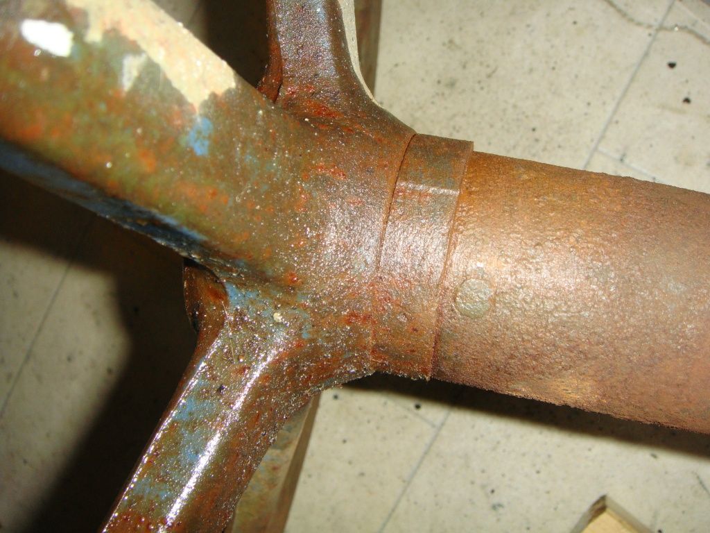

...Hab jetzt auch mal phosphatieren ins Auge gefasst... Oder halt einfach so lassen wie es ist...
Bin grad dabei das Standrohr zu Bürsten... dan probiere ich es einfach mal mit Wachs und Leinölfirnis... Strahlen kann man dann immer noch.
wie ich die an- verrosteten Verbindungen lösen soll, weiß ich leider immer noch nicht.

...Ich hab in den letzten Tagen den Rest gebürstet, gewaschen und dann 2x mit Leinölfirnis dünn bestrichen. Von Innen geflutet und gewendet und die Gewinde nachgeschnitten. Ich werd mir das einfach mal ein paar Monate anschauen - strahlen und Neulacken, Phosphatieren, Verzinken etc.pp. kann ich dann immer noch. Auch was die Reperatur des defekten Gewinde am T-Stück angeht, werd ich mich dann nochmal schlau machen. Guss schweißen ist wohl heikel - mit längeren Temperzeiten, Spannungsrisse... Evtl. kann/werd ich mir als Rustikallösung mit einer Mutter an einer Schelle behelfen.
Für die fehlenden originalen Schräubchen, Scheibchen und Bolzen werde ich nochmal einen Eisenwarenhändler besuchen. Aber erstmal ist der lose Rost aus der Wohnung und eine neue Projektablage geschaffen:

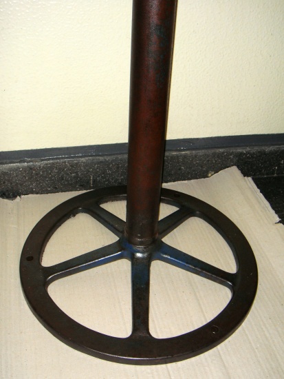

sieht wieder super aus bitte nicht strahlen oder lackieren.

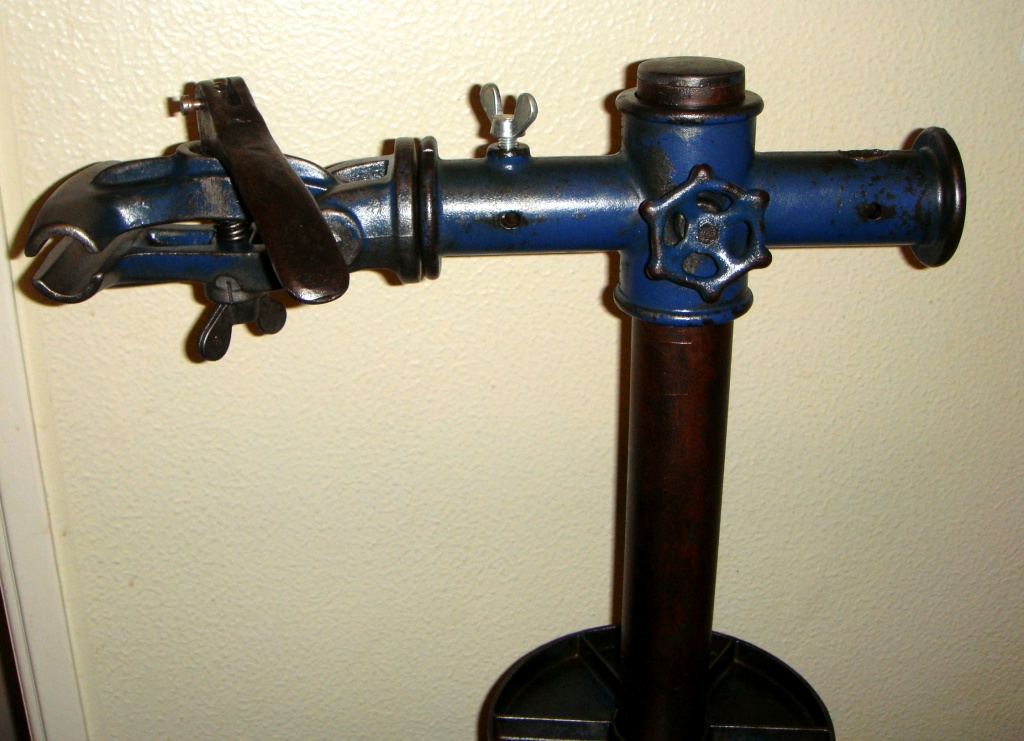

Du kannst doch Deinen Ständer bzw. Deine Klammern einfach von Hebel auf Schrauben umrüsten? Ich kann dir in ein paar Tagen ein Set anbieten, da ich die originalen Schrauben und Rändelmuttern mit Haken gerade vom Metaller nachproduzieren lasse. Einfach austauschen und Deine Hebel wieder in die Kiste für alle Fälle.
Für mich gab es gestern ELDI Montageständer Nummer 2. So konnte ich mir aus 2 Ständern einen Perfekten und Kompletten inkl. Messing-Logo-Schild zusammenbauen. Hier ein paar Bilder von zwischendurch - vom Saubermachen, Rumprobieren etc. etc.. Das finale Bild gibts im Laufe der Woche hier und im "schöner Schrauben" Thread.
Auch die Löcher in den Halteklammern werde ich mit Guss-Elektroden wieder zuschweissen und die Nut zur Befestigung der Klammer wieder jungfräulich feilen.

Mir ist nicht ganz klar was du da meinst.
Was genau ist in dem Set enthalten?
Habe ja auch zwei so Teile.
Ne Schlossschraube und die Rändelmutter mit Haken zum Zuschrauben :) So wie sie von Eldi damals ausgeliefert wurde. Die Rändelmutter lasse ich vom Metaller 1:1 reproduzieren. Was bei Euch vorhanden sein muss, ist die dicke Feder zwischen den Klammerbacken.
