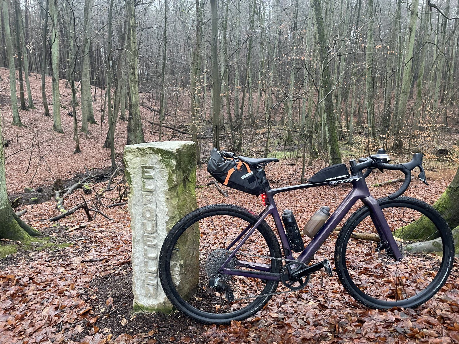

Ich habe das Scott Addict Gravel 20 und die Aschrakete hält.
https://www.scott-sports.com/de/de/product/scott-addict-gravel-20-bike?article=286453052

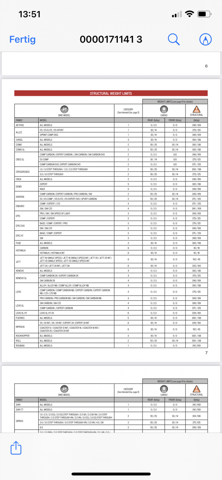

Moin Leute,
hab gesehen dass das Crux nur 2,3kg an Gepäck vertragen soll. Das kommt mir extrem wenig vor oder verstehe ich da was falsch?
Grüße
‚Cargo capacity is limited to a seat bag‘ steht dort. Sprich das Crux ist wirklich komplett untauglich für ne BPT? Kann das irgendwie nicht glauben. Klar ist die Geo eh auf Race getrimmt, aber sowas muss ein Rad doch auch aushalten. Finde das Crux ansonsten eines der geilsten Gravelbikes am Markt!
Specialized wird schon wissen, wie sie das extra leichte Rahmenset des Crux konstruiert haben.
Von nix kommt nix. Und in diesem Fall gilt das wahrscheinlich umgekehrt. Keine Belastungen durch Taschen etc. außer an den dafür vorgesehen Stellen.
War mir auch zu schwammig und ich hab mich dazu mal etwas informiert.
..Update: Hab mir ein Crux bestellt, wiege 200lbs fahrfertig und seh da kein Problem, mir mal eine Arschrakete 5kg hinten für ne längere Tour ran zu hängen....bewege mich dann innerhalb der Spezifikationen.
Die Grenze scheint bei 20kg zu sein..
https://media.specialized.com/support/collateral/0000171141.pdf

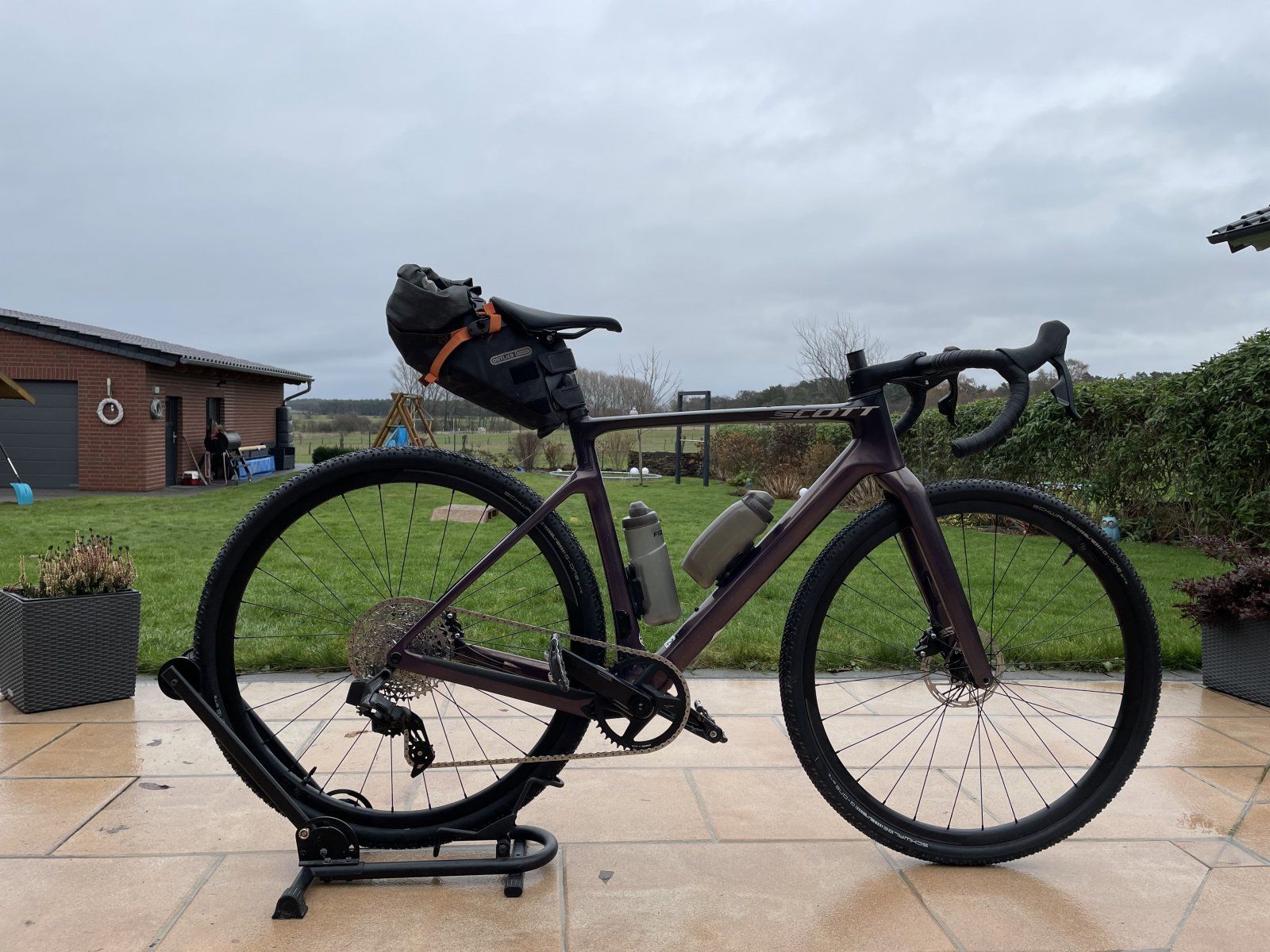

Vielen Dank für die Übersicht. Ich habe im Frühjahr ein EPIC Evo aus dem Jahre 2022 und seit Neuesten ein Crux ebenfalls aus dem Jahre 2022.
Update…fahr das Crux jetzt seit 4 Monaten und es macht immer noch sehrsehr viel Spass. Hinsichtlich Komfort hab ich allerdings nachgerüstet…gerade vorne ist es im Vergleich zu hinten recht hart. Das orig. dünne Lenkerband ist einem dickeren gewichen und der Alulenker gegen einen Carbonlenker von Toseek getauscht. Die Reifen haben ein update bekommen…Speci Pathfinder Pro 38mm > Tufo Thundero 44mm. Mehr Grip, mehr Dämpfung. Der orig. Sattel funktioniert erstaunlich gut für mich…
Ingesamt fährt sich das Rad sehr direkt und verzeiht keinerlei Fahrfehler. Mein altes CX war da deutlich gutmütiger. Bin damit Strecken bis 100km, Gravelrace gefahren aber auch viel trails und Kurzstrecke….das geile an dem Rad ist, dass sich dadurch mein Radius noch einmal erweitert hat. Mit dem MTB bin ich da nicht hingekommen und mit dem Rennrad war da einiges nicht fahrbar. Diese Kombinierbarkeit macht das bike so einzigartig….aber wahrscheinlich betrifft das Gravelbikes generell;)….
