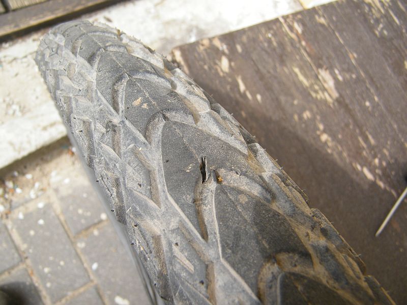

Will keinen neuen Thread aufmachen. Hab Probleme mit meine Schwalbe one Pro. Das Gummi schient sehr empfindlich zu sein. Was würdet ihr bei diesem Schnitt machen. Gummi scheint durch zu sein, aber die Karkasse unbeschädigt. Könne von innen einen Flicken zur Sicherheit gegen setzen oder versuchen was Gummi zu kleben/vulknsieren. Gibt es da mittlerweile bessere Lösungen ?
Fahren den Reifen tubeless, noch ist er auch dicht.
Also ,das ganz Helle sieht für mich nach Karkasse aus. Für mich maximal auf die Rolle oder Tonne.
Rawuza
Ja das ist die Karkasse, aber die ist heil, aber eben ungeschützt. Ich fahre den auch nicht
Das Ding ist es ist nur ca. 1mm, aber mehr Gummi ist da nicht. Das wölbt sich durch den Druck nach außen
Ich hab mal an Schwalbe geschrieben. Vielleicht antworten die ja
Viel interessanter finde ich das Streifenmuster was über den Riss verläuft. Da muss der Mantel schon ordentlich was abbekommen haben. Unter diesem Aspekt würde ich damit nicht weiterfahren.
Ehrlich, hab extra nochmal gegoogelt um in das Loch nicht reinzufallen:rolleyes:
