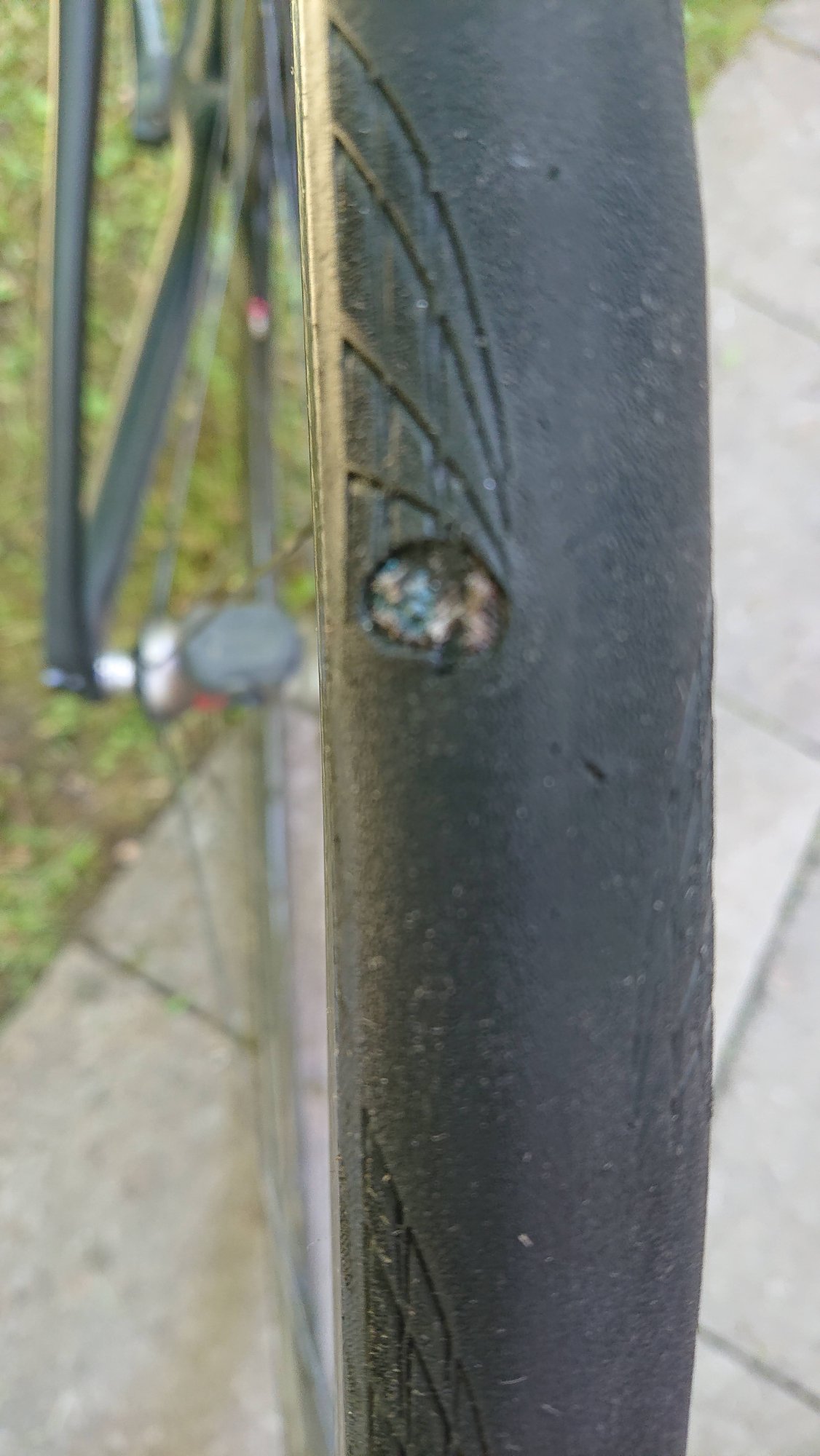

Habe viel probiert und mittlerweile viel Zutrauen in die Reparatur von Mänteln.

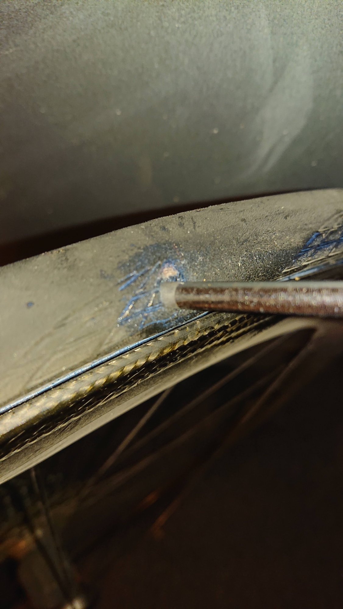

Der obige 25er Reifen hat das 6mm Durchmesser Loch (Gummi war noch mehr weg) mit einem dicken TT13 Flicken bis ans Ende seiner normalen Lebensdauer mit geschleppt. Betrieb mit ca 6,6Bar, tubeless. War vollkommen unauffällig. Habe trotzdem häufiger mal drauf gesehen.
P.S. der Schraubenzieher steckt nur zum Maß nehmen von den 6mm drin - das Loch stammt anscheinend von einer Metallhülse auf dem Radweg. Da hat es nur noch laut geknallt und war platt.
