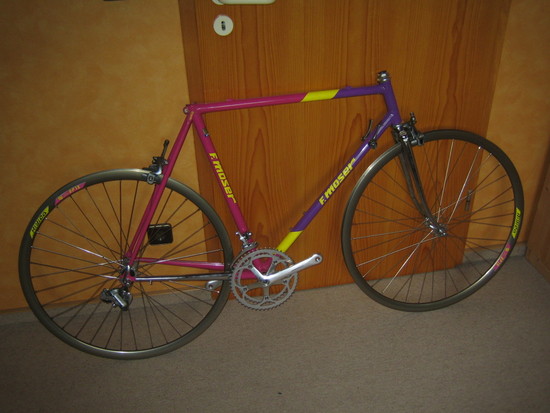

Mir ist gerade bei Roykoelns Aufbauthread aufgefallen, dass ich auch mal vor langer Zeit soetwas eröffnet hatte.
Nunja. Falls jemand danach suchst, soll er nicht denken, dass das Projekt untergegangen ist.
Das Rad wurde mit einer kompletten, fast neuen Shimano 600 (64XX) Gruppe aufgebaut. Schöne Rigida DP 18 Felgen wurden eingespeicht und es fanden sich noch Vorbau und Lenker von 3ttt, sowie eine passende 26,6mm Kalloy Sattelstütze, die aber irgendwann einer 600er Stütze weichen soll.
Der Flite passt wunderbar und hat auch daher den Weg an dieses Rad gefunden.
Ist anders geworden, als ich es mir damals vorgestellt habe, aber wohl der passendere Aufbau. Hier noch ein paar Bilder:
Ich hoffe es gefällt!
