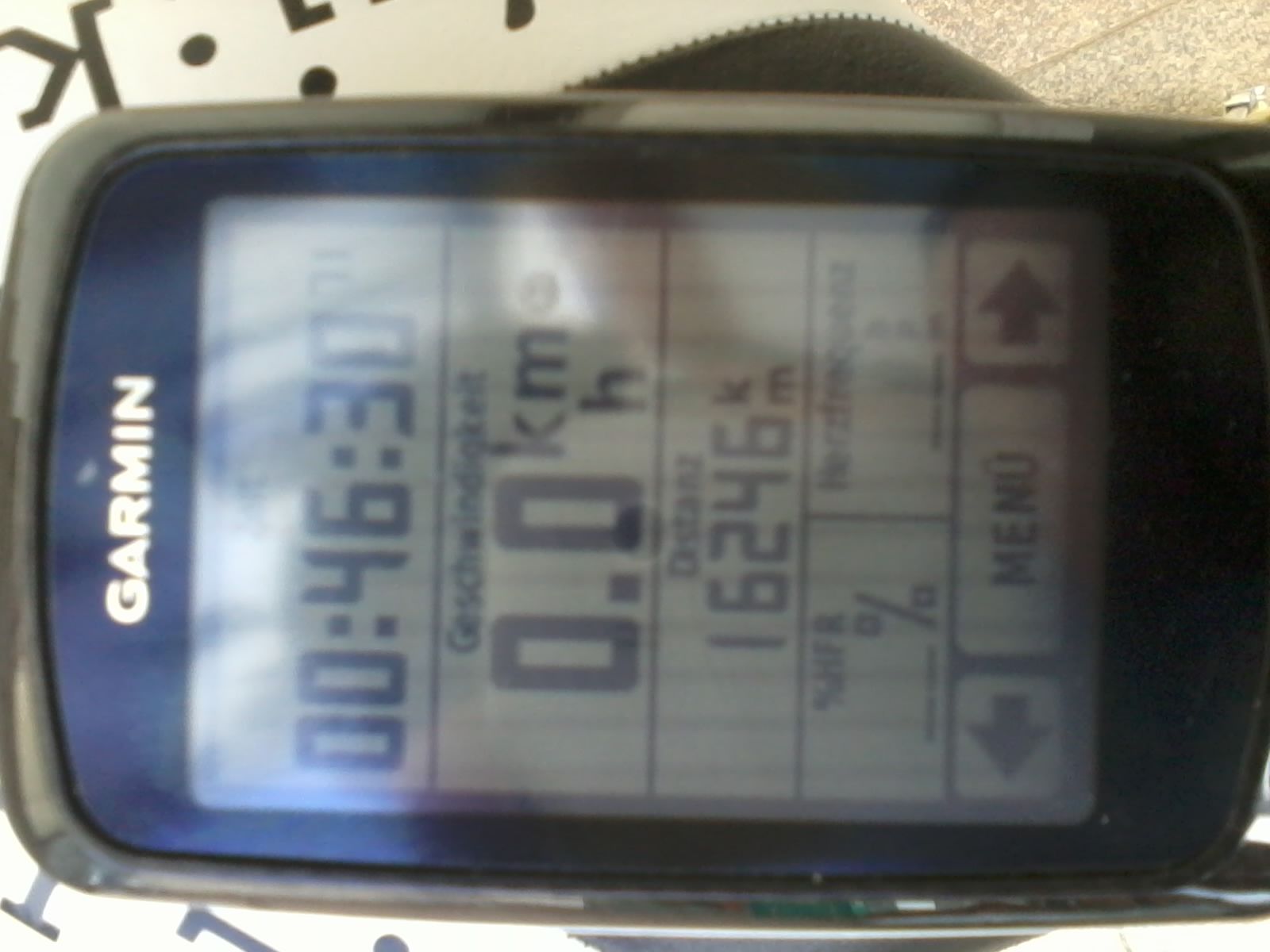

Jetzt mal ein richtig dicker Schwengelvergleich (siehe Bild)
Mann war ich am Ende!:rolleyes:

So jetzt habe ich natürlich ein paar km zuviel auf dem Gesamtwert. Kann ich die wieder löschen, oder geht das nicht?
ich nehme an du nutzt noch die Fw 2.20, die macht ab und zu einen Ausreisser in weit entfernte regionen. Solltest du mal updaten.
Den Gesamtwert kann man im Edge editieren, das fit-file reparieren geht übrigens auch!
Ich habe Sofwareversion 2.10 uns GPS Softwareversion 2.70
Wie update ich das? Über die Garmin Homepage?
wie kann ich das editieren?
du musst dir von der garminseite den Webupdater runterladen, installieren und starten. Mehr nicht.
Editieren kannst du FIT mit dem SDK von garmin (eine Wissenschaft) oder schau mal auf den ersten Threat hier im Elo-Forum, erster Beitrag ganz unten, oder mir schicken.
