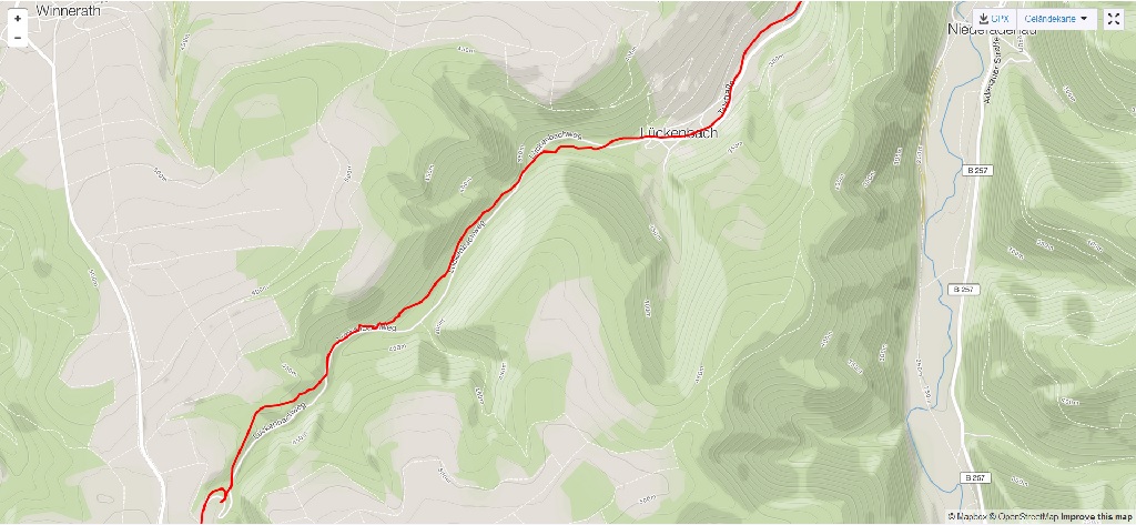

Hier mal ein Bsp. von meinem EDGE 1000. Gefahren auf einer schmalen Asphaltstraße, die aber von Laubwald überragt wird.
Die Daten liegen so daneben, dass ein Mapping nicht stattfindet. Ist etwas ärgerlich. Schade, dass es das Strava Raceshape (Snap) Tool nicht mehr gibt.
Habe jetzt GLONASS wieder eingeschaltet. Geht zwar tierisch auf den Akku, aber vielleicht bringt es ja was.
Im Laubwald und nach den Höhenlinien auch in einem eher engen Tal, dh es ist ohnehin wenig Himmel zu sehen. Das sind schon verschärfte Bedingungen für GPS. Immerhin hast Du diese Aussetzer nicht, bei denen Geraden gemalt werden, der Chip ist ok (eh ein 1000).
Glonass macht gerne mal mehr Probleme als es löst. Für jeden Navstar-Satelliten, der dem Gerät fehlt, brauchst Du einen Glonass, plus einen weiteren für die Zeitsychronisation zwischen Navstar und Glonass. Dh in dem Stückchen Himmel, das dein Navi sieht, müssten schon mal zwei Glonasse sein, um den ersten fehlenden Navstar zu ersetzen. Das kann schon mal sein, muss aber nicht. (Persönlich halte ich Glonass auf den Garmins eher für Marketing, um Geräte nach Russland zu verkaufen, dort wurde auch schon mal überlegt, den Import Nicht-Glonass-fähiger Mobiltelefone zu verbieten.) Kann sich alles ändern, wenn auch noch Galileo auf die Garmins kommt, aber bisher ist mW nur Navstar+Glonass oder Navstar+Galileo vorgesehen.
Eines noch. Ich habe ewig nicht mehr mit der Routing-Einstellung „auf Straße zeigen“ gespielt. Ich weiß nicht, ob die aktuell nur Deine Positionsmarke auf dem Display auf die nächste Straße setzt oder auch die Trackpunkte auf die nächste Straße zwingt. Kannst ja mal ausprobieren.
Vielen Dank. Das ist mal eine Aussagekräftige Antwort. Ich probiere das mit GLONASS die Tage einfach mal und fahre da nochmal hoch. Mal sehen ob das besser oder sogar schlechter wird.
Bzgl. "auf Straße zeigen", so habe ich das bei meinem Routing an. Aber das beeinflusst die Aufzeichnung nicht.
