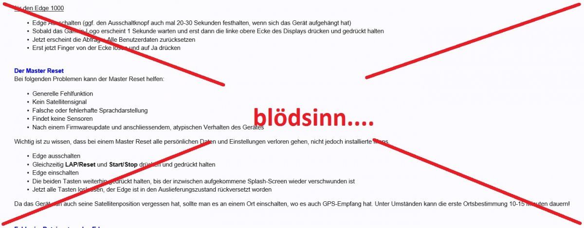

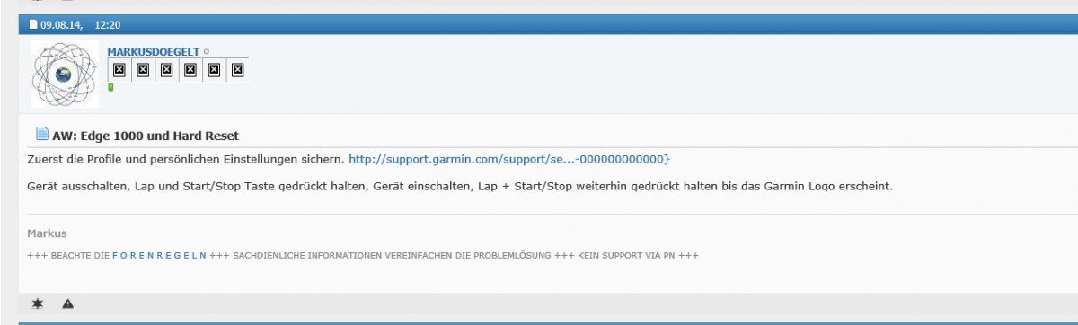

ist von dieser Seite ...
http://www.rennrad-news.de/forum/threads/garmin-edge-werkzeugkasten.129751/

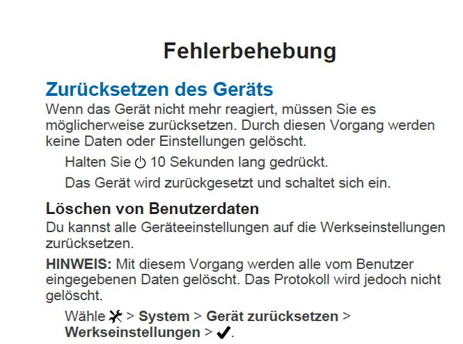

.....auszug Bedienungsanleitung EDGE 1000
.....Upp`s Sorry ....habe es mir etwas zu einfach gemacht ......
Vergiss es was a.d. Seite von Henrygun steht ist völliger böldsinn für den 1000 er
Habe gerade selbst mal einen Hard-Reset gemacht ...nach dieser Anleitung ...
allerdings vorher deine eingestellten Seiten durch ScreenShot sichern um sie nachher wieder herzustellen ...!!
Weil alles geht auf Werkseinstellung zurück ....
