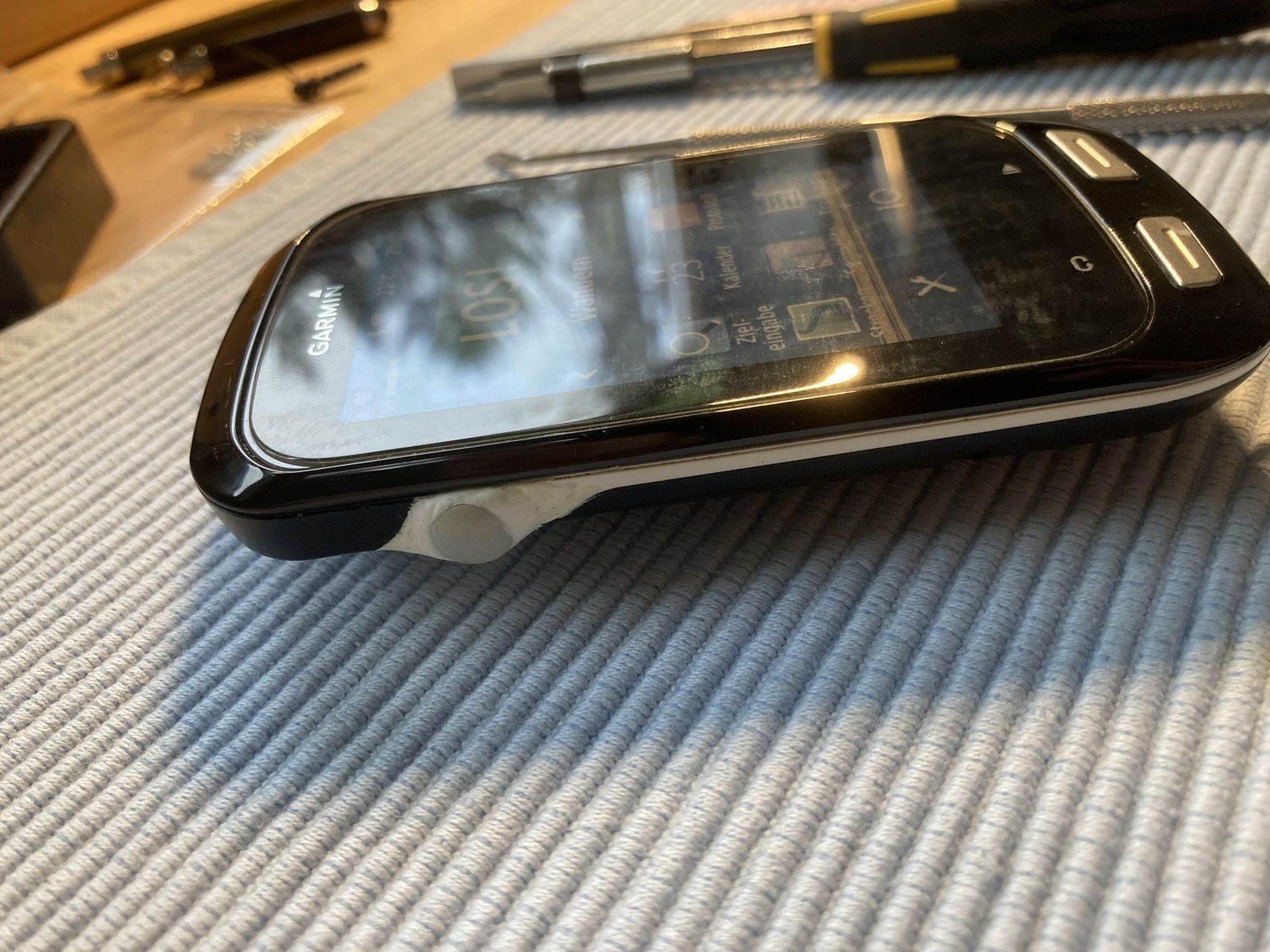

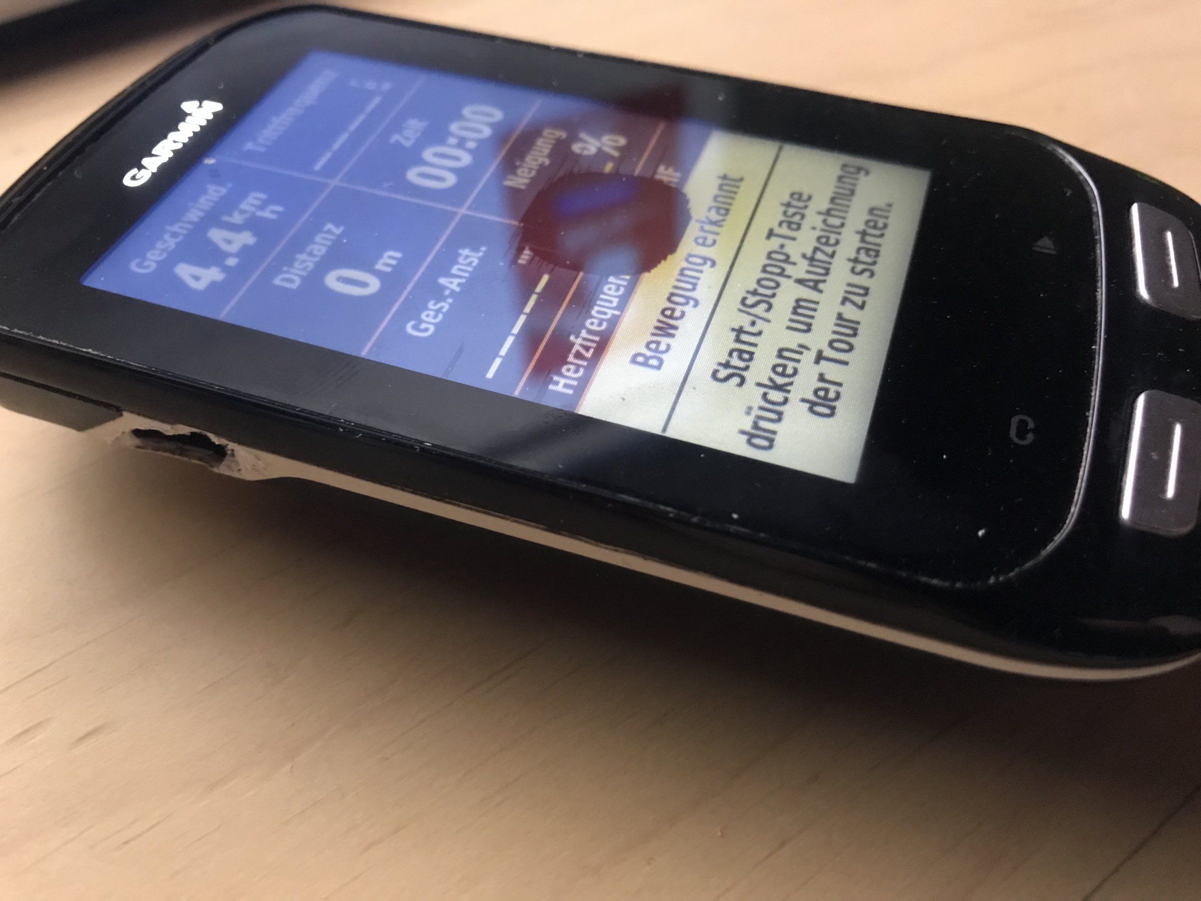

So, jetzt ist es mir (plötzlich aus dem Nichts) auch passiert. Der On/Off Gummischalter ist plötzlich beim Drücken nach innen zerbröselt, obwohl
der Schalter bis jetzt völlig intakt war und ausgesehen hat. Und ich hoffte, von dem Problem verschont zu bleiben.
Auch hat das Gerät einen kleinen Displayschaden, in Form eines schwarzen Flecks auf dem Display, nachdem er mir ganz blöd beim Treppe stolpern aus der Hand fiel. Aber der Edge funktioniert, bis auf vermehrte Softwarebugs ganz gut. Also immerhin hat mich der Edge 1000 ganze 4 Jahre begleitet (ok, eines Komplettaustausches zwischendurch wegen eines Softwarefehlers am Gerät). Sonst top.
Naja, habe mir nach Auftreten des Displayschadens den Edge 1030 angeschafft, der den Edge 1000 nach und nach, mehr ablöst. Den Edge 1030 habe ich mehr am Rennrad, den Edge 1000 mehr am Mtb. Aber auch der Edge 1030 findet immer mehr den Weg ans Mtb, gerade weil ich an meinem "XC Marathon 29" Carbon Mtb;)" nen Stages Powermeter verbaut habe, und der Edge 1030 als gute Weiterentwicklung des 1000ers mit Powermeter und Pulsgurt n paar mehr Daten ausliest. Fehlt dann nur noch n Stages am Rennrad:D.
Auf jeden Fall wird der Edge 1000 nach 4 Jahren guten Diensten (wenig, bis keine Bugs), ins Fahrradregal wandern, und als Ersatzgerät (wenn notwendig zum Einsatz kommen). Der Edge 1030 wird sowohl am Rennrad und Mtb seinen Dienst übernehmen.
Sollte irgendwann mal ein Altgerät des Edge 1000 auf Ebay für "fast" gar kein Geld auftauchen, werde ich diesen ergattern, und den Edge wieder fit machen:bier:.
Die Idee mit Sugru ist top😊

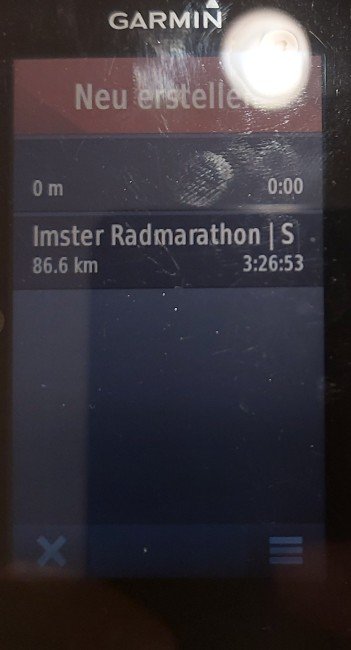

Ich habe zwei alte Routen auf meinem 1000er, die sich nicht löschen lassen.
Drücke ich auf eine der Strecken, kommt die Meldung "Ungültige Strecke. Löschen?"
Bestätige ich das mit "Ja", verschwindet der Name der Strecke, aber der "Platzhalter" ist noch da - siehe Bild.
Starte ich den 1000er neu, taucht auch wieder die nicht nutzbare Strecke auf.
Über den Explorer bin ich schon auf den internen sowie externen Speicher gegangen und hab die Ordner "Courses" geleert.
Jemand noch ne Idee?
Du könntest bei "Strecken" die Box mit den drei Stichen unten rechts anklicken, im neuen Fenster unten "Löschen" wählen und dann "alle löschen" probieren.
Ansonsten könnte es noch sein, dass die Datei versteckt ist und du sie im normalen WIN Explorer nicht angezeigt bekommst. Dann lösche doch das Verzeichnis "Courses" und
(a) starte danach den Edge 1000
oder
(b) lege das Verzeichnis im Explorer neu an.
So, hat leider auch nix geholfen...
Hab jetzt mal den Support bemüht.
Vielleicht klappt es ja so.
Irgendwie nervig, wenn da zwei so "Leichen" rumschwirren...
