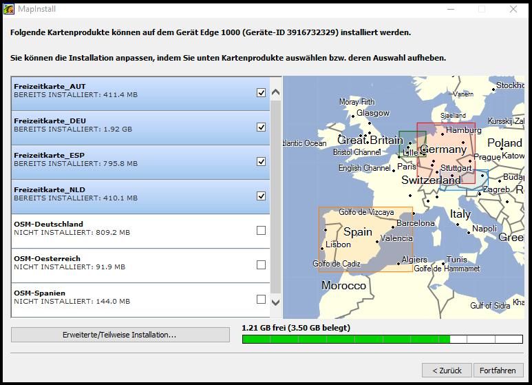

Sorry. Ich versuche seit ein paar Tagen mehrere Karten, die ich auf meinem Rechner registriert habe auf den Edge 1000 zu übertragen. Wo da wären Freizeitkarte Deutschland, Niederlande, Austria, Spanien. Das habe ich nun mit Mapinstall gemacht. Das Programm hat das auch alles auf die Speicherkarte geschoben. Nur die Karten tauchen im Edge 1000 nicht auf, so das ich sie Auswählen kann. Da sind die 3 Basiskarten von Garmin drauf und noch eine von Deutschland 2014, die mit Mapsurce draufgeschoben wurde.

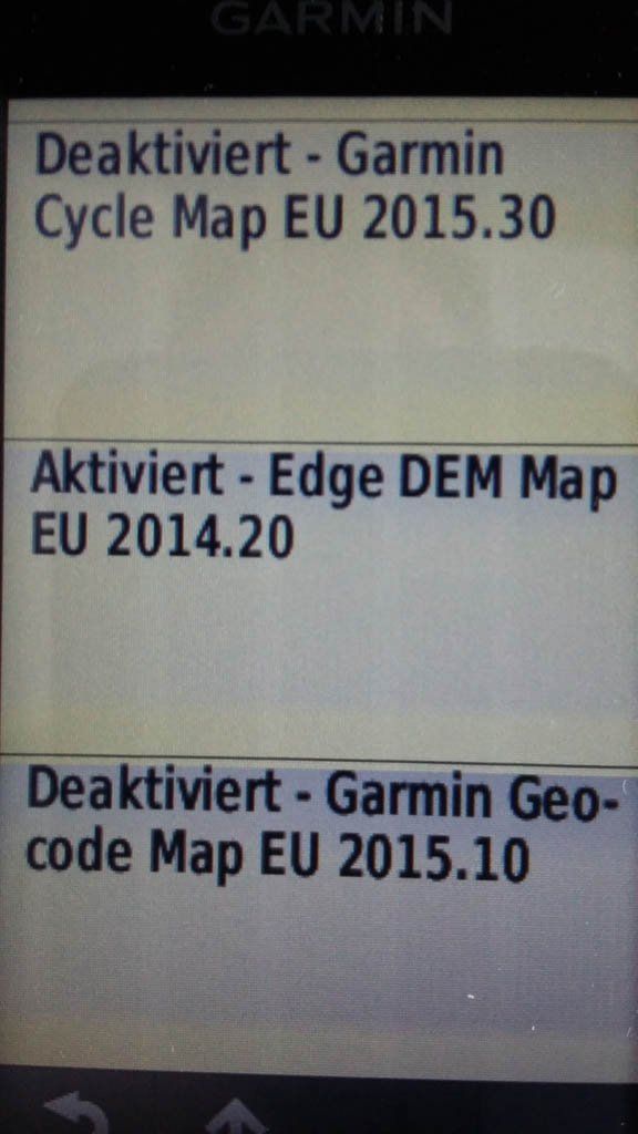

Die Karten im Edge habe ich gesucht unter, Einstellungen,Aktivitätsprofile, Train, Navigation, Karte, Karte Wählen.

Hier ist das was Mapinstall anzeigt.

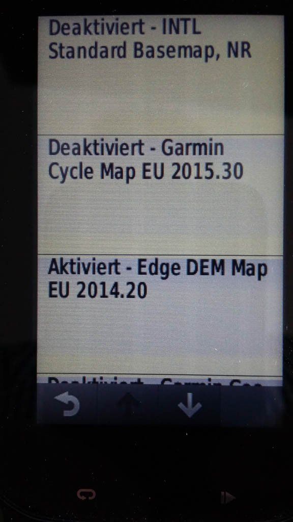

Das zeigt das Gerät an
Also, es gibt da keine Freizeitkarte Deutschland oder NL, oder Spanien. Laut euren Aussagen müssten die aber doch im Menue des Edge zu sehen sein.

Nein! So wie du das machst wird nur eine IMG Datei erstellt, die alle Maps enthält. Diese IMG wird zu gross, passt nicht alles rein.
Neue Vorgehensweise in Mapinstall: FreizeitkarteD mit allen Kacheln auswählen und nur diese mit Mapinstall exportieren. Wenn fertig den Namen im Edge überprüfen, evtl auch umbenennen in FreizeitkarteD. So weiter machen, jede Karte einzeln. Dann kannst du sie später auch einfacher gegen neue Versionen ersetzen.
Teste das einfach mal mit der kleinsten Karte, das geht schneller ;)

Garmin geht wieder. SD Karte raus, Formatiert, SD Karte rein, Freizeit Karte Deutschland über Mapinstall auf die SD Karte gemacht. Vom USB Stecker abgezogen. Nach Kartenauswahl. Keine Freizeitkarte Deutschland zu sehen alles wie gehabt.
Alle Karten im Gerät mal deaktiviert. Und dann ausgeschaltet. Wieder an. Leider das gleiche. Keine Freizeitkarte zum anwählen vorhanden.
