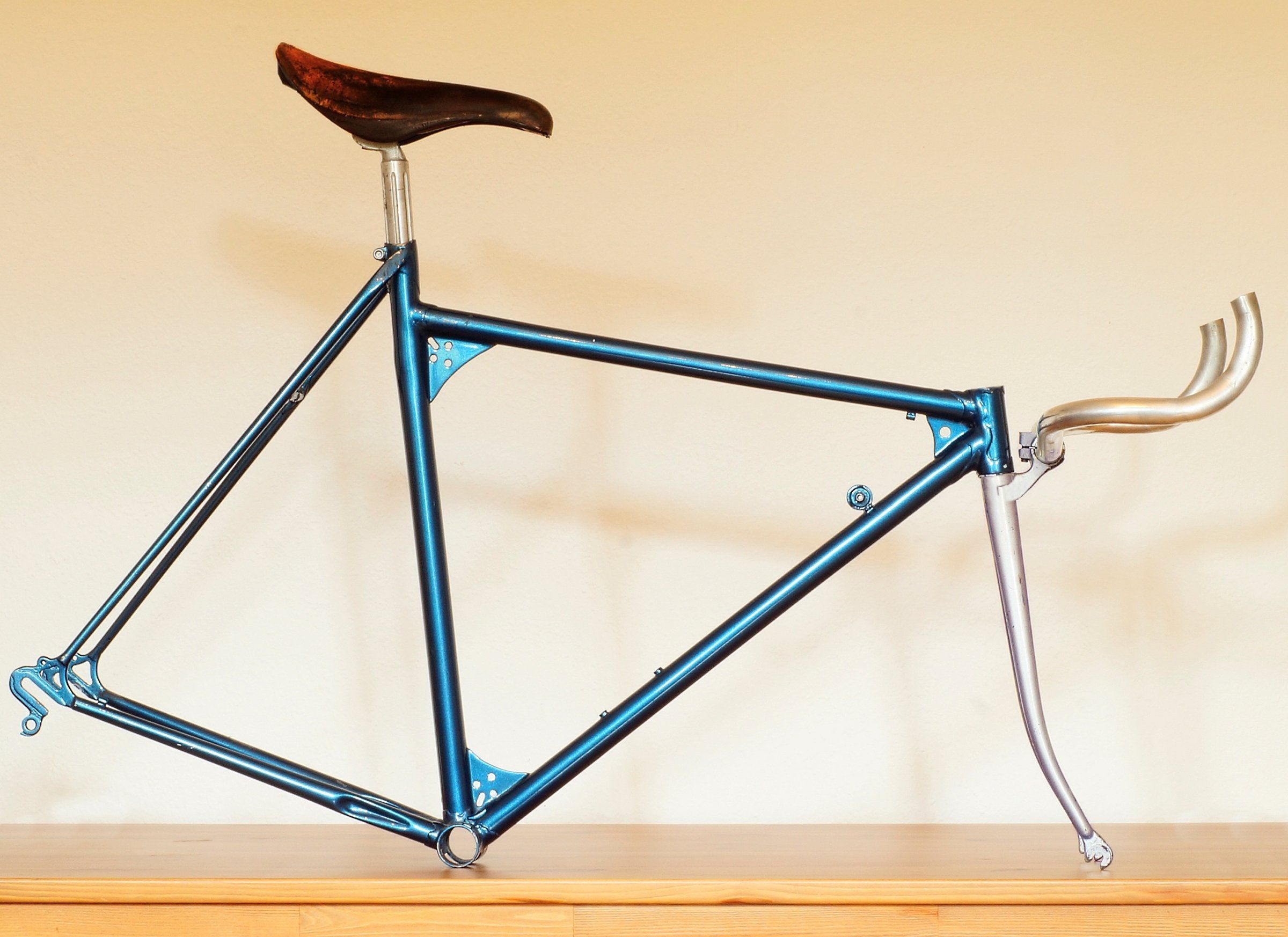

Zuhause wurde dann erstmal alles ausgepackt und zusammen gesteckt. Die paar Lackplatzer hatte ich anschließend dann auch schon wieder vergessen:
Wie man auf dem Bild sieht, handelt es sich um eine etwas exotischere Konstruktion. Bei dem Rahmen mit der Nr. 376 aus dem Baujahr 1977, handelt es sich um eine Art Studie oder auch Versuchsmodell. Konstruktionen mit Lenker am Gabelkopf gab es zu der Zeit bei KhVZ zwar schon, jedoch nicht in Kombination mit solchen "Knotenblechen". Die Bleche an sich bzw deren Funktion sind mir ein Rätsel. An einem gemufften Rahmen zum Zeitfahren machen die Bleche bezüglich der Steifigkeit eigentlich keinen Sinn. Aerodynamisch betrachtet ist das auch völliger Unfug, vorallem mit diesen Bohrungen, welche ja noch mehr Turbulenzen erzeugen... Vielleicht hat ja hier einer aus dem Forum noch ne Idee?!
Wo wir gerade beim Thema Unfug sind... So richtig viel Mühe hat man sich bei der Verarbeitung nicht gegeben :p Die Muffen sind zwar halbwegs ordentlich verarbeitet, aber zb am Sitzrohr fällt ein deutlicher "Knick" an der Stelle auf, wo die Innenmuffe für das Oberrohr endet. Auch den Knotenblechen hätte man sich etwas mehr Mühe geben können. Aber ich will nicht meckern: mir gefällt der Rahmen trotzdem sehr!
Wie man an der Farbe schon sieht, handelt es sich auf dem Bild nicht um die originale Gabel. Die steckt erstmal nur Übergangsweise drin damit man sich vorstellen kann wie das Rad vollständig aussehen würde. An einer originalen Gabel bin ich jedoch schon dran :D:D:D

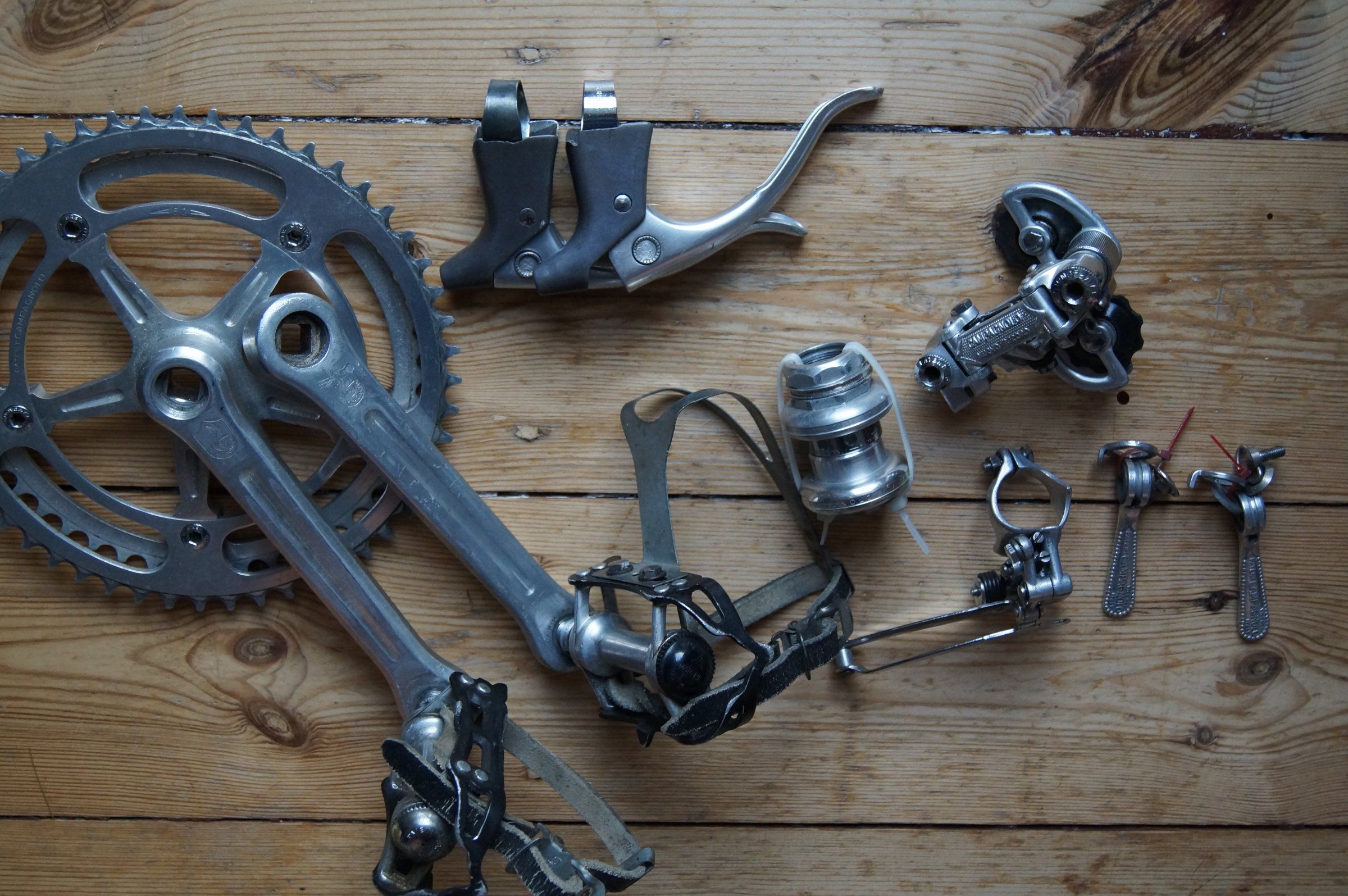

So liegt beispielsweise schon ein Großteile der Nuovo Record Gruppe von Campagnolo bereits. Passenderweise die Patent '76 Serie, optimal für ein Rad von 1977. Ein bisschen was fehlt allerdings noch. Falls Jemand ein passendes Bremspaar für nen schmalen Taler ünrig hat, würde ich mich sehr freuen :D

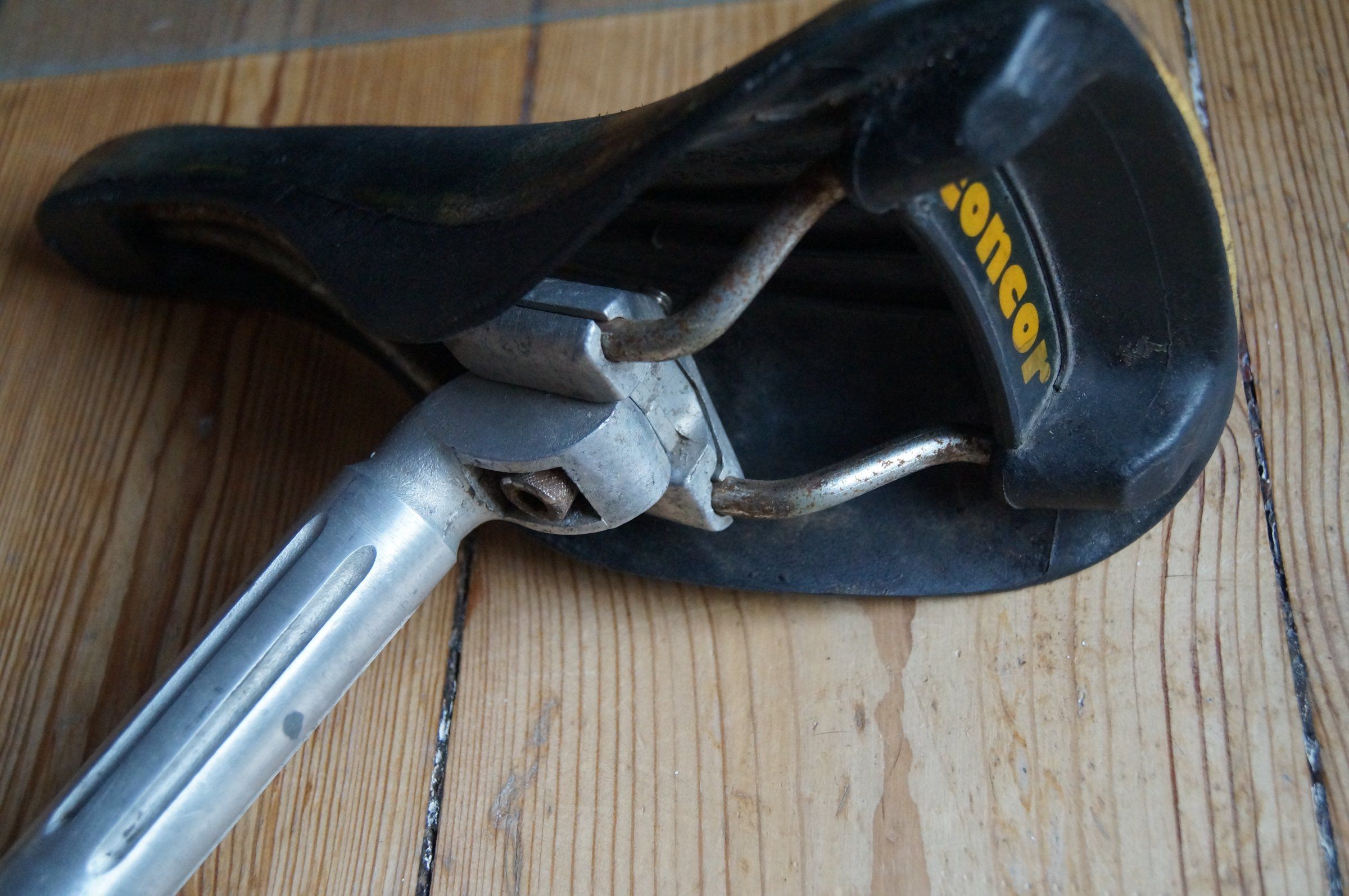

Ein passenden Sattelstütze lag bereits in meinem Fundus. Woher die Stammt kann ich garnicht genau sagen... den Hersteller kenne ich auch nicht. Aber rein optisch fügt sie sich harmonisch ins Gesamtbild ein finde ich:

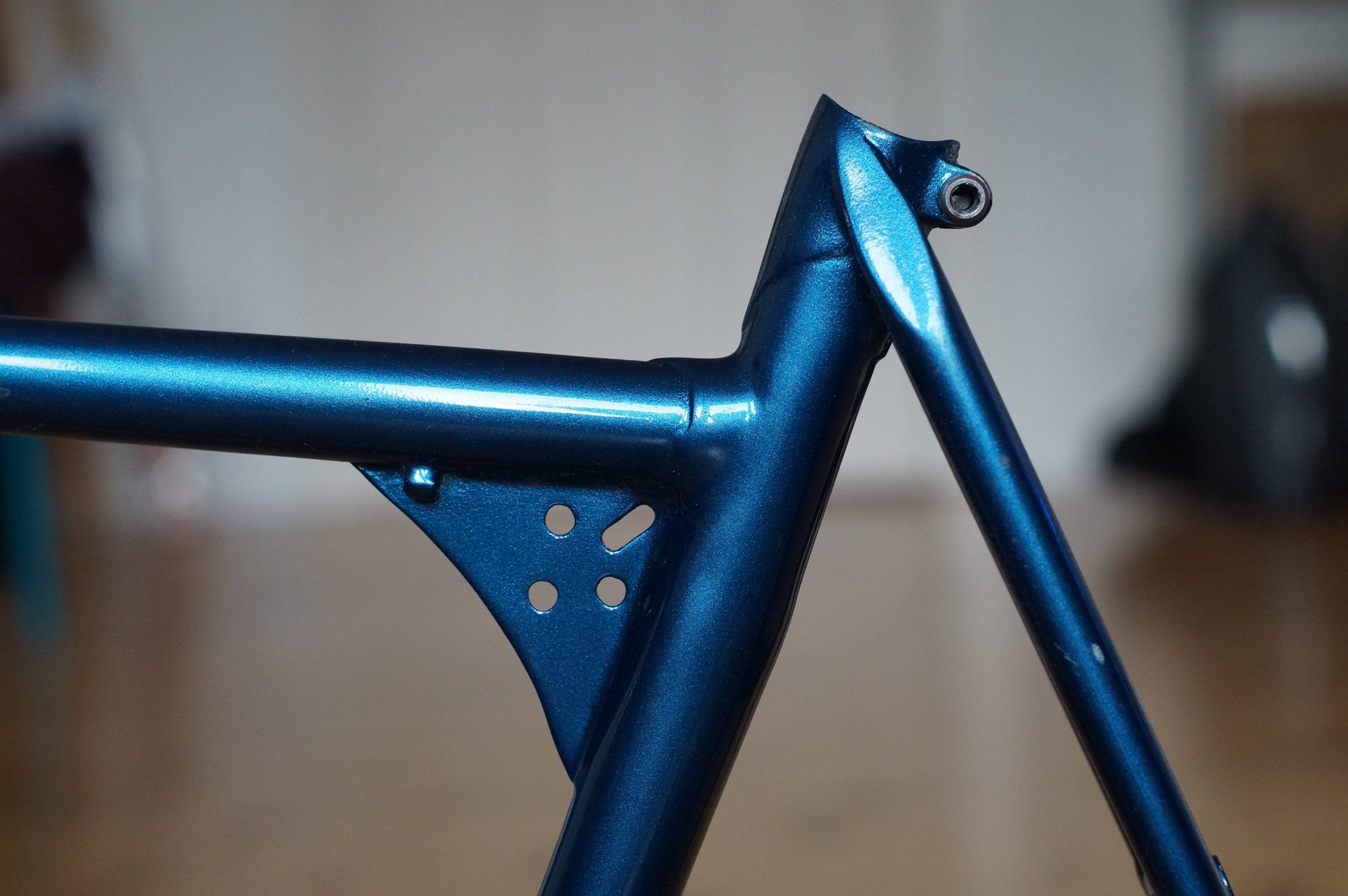

Hier der Bereich rund um die Sattelklemme. Man sieht sehr schön den Bereich an dem die Innenmuffe endet.

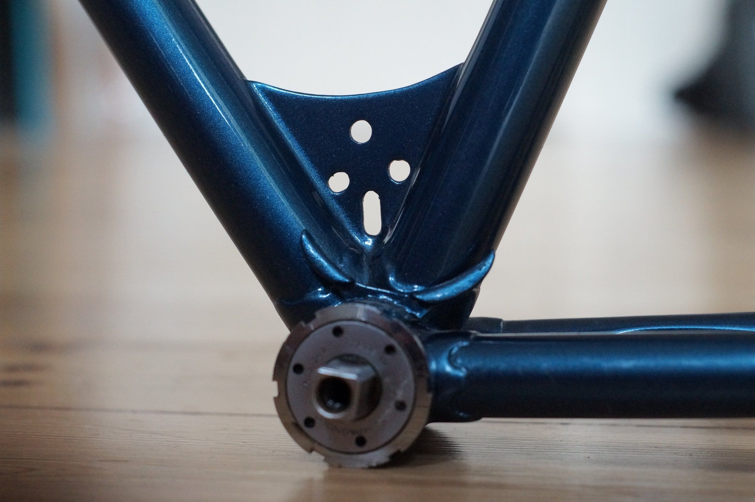

Hier ein Detailbild des Tretlagerbereiches mit relativ schöner Zugführung für den Bowdenzug. Das Tretlager (ITA) ist schon verbaut.
Hier nochmal die andere Seite.

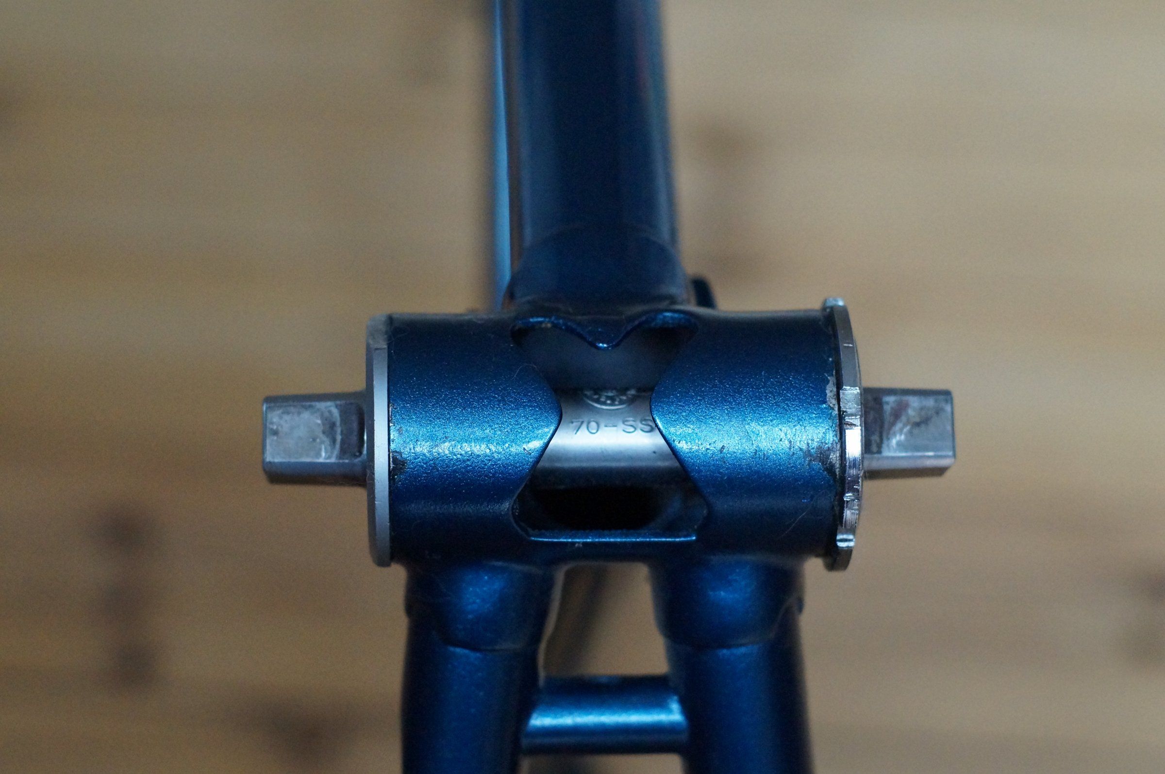

Und hier nochmal das Tretlager von der Unterseite. Den Ausschnitt finde ich sehr schön, auch wenn er nicht mittig und auch nicht symmetrisch ist :p

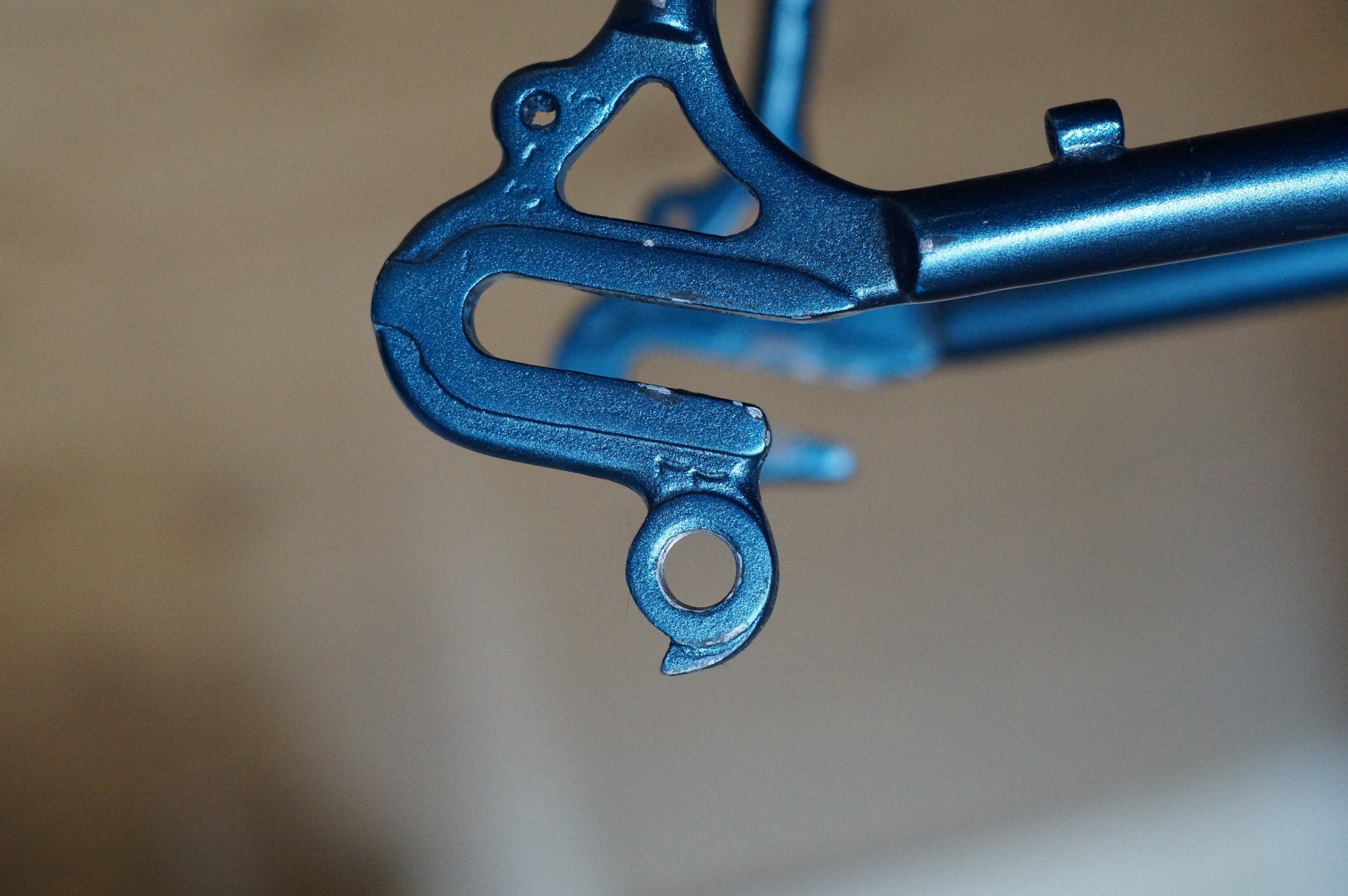

Und zu guter Letzt noch das hintere Ausfallende. Oben erkennt man mit etwas Fanatsie die laufende Nummer 376. Lies sich schwer fotografieren. Am Übergang zum Schaltauge wurde die Ziffer 77 für das Baujahr 1977 quer eingeschlagen.

was ist das für ein ausfallende hinten?
wofür ist die öse?
schutzbleche???:eek: :D :D :D
Die Löcher sind für die Anbringung der Rahmentasche. Das Ding wurde für russische P-B-P gebaut (M-W-M, Moskau, Wladiwostok-Moskau).

Wo bekommt man für sowas Exotisches eine passende Gabel her? ?
naja.. ich habe mittlerweile ein ganz gutes Kontaktnetz. Und über diverse Tauschgeschäfte komme ich da an eine passende Gabel ;)
Campagnolo an nem Sowjet Teil? Was war denn da ursprünglich verbaut? Die Sowjets haben ja alles kopiert, auch Campa? :D
Die Geschichte mit den Anbauteilen ist ein bisschen schwierig und undurchsichtig. In KhVZ wurden ja schon ewig Räder und Komponenten gefertigt. Aber alles eher so auf Tour- und Sportradniveau. Die höherwertigen Anbauteile (Campa-Kopien) kamen erst später und waren auch vorrangig für die Takhion Maschinen vorgesehen. Das war aber auch wieder eine andere Geschichte. Die wurden ja im CDTA gefertigt, also einer Art Ausgründung von KhVZ (im Prinzip so wie bei Diamant und Textima). Und das alles ging auch erst so ab 1981 so richtig los. Da mein Rahmen jedoch von 1977 stammt, blieben mir nur die KhVZ Standardanbauteile. Diese wiederum sind mir etwas zu langweilig, weshalb ich mich für Campagnolo entschieden habe ;)
wofür ist die öse?
Ja das ist eine Schutzblechöse... Für Wind und Wetter gewapnet :cool:

Ein wirklich interessanter Rahmen, den ich so auch noch nicht gesehen habe. Ist der Versuchsrahmenstatus irgendwie bestätigt?
Was definitiv belegbares zu den Löchern kann ich auch nicht sagen, aber vielleicht ein paar Gedanken dazu.
Wir neigen heute dazu, mit unseren Erfahrungen im Aerofahrradbau zu schnell Rückschlüsse auf die Entwicklungen der Vergangenheit zu ziehen. Aber dabei vergisst man unter Umständen, dass eben vieles erstmal neu entdeckt werden musste und auch falsche Abzweigungen zum letztendlichen Erfolg beigetragen haben.
Dass die Aerodynamik auf einem Fahrrad wichtig ist, wusste man schon sehr früh, Nicht umsonst hat sich ja der Rennbügel durchgesetzt, da er den Oberkörper des Fahrers absenkt und ihm eine windschnittigere Form verleiht. Am Fahrrad selbst hingegen verfolgte man lange den Ansatz, dass das Gewicht entscheidend für Sieg oder Niederlage ist. Von daher war man also bestrebt, das Gewicht des Rades so weit wie vertretbar abzusenken. Schaut man sich heute zB Bilder der britischen Zeitfahrlegende Alf Engers an, sieht man, dass auch er, bevor er sein Rad selbst aerodynamischer gestaltete, alles anbohrte was nicht bei drei auf dem Baum sass ... incl. dem Lenker.
In Gesprächen mit Hans Kochlik und Wolfgang Taubmann berichteten mir diese, wie schwer es anfangs war, den Radsporttrainern den Vorteil eines aerodynamisch ausgefeilten Rennrahmens zu vermitteln, selbst wenn dieser schwerer war als ein normaler Rundrohrrahmen.
Die Königsdisziplin war also, den Rahmen windschnittig und leicht zu machen. Wenn er dann auch noch etwas Steifigkeit hatte, gut. Wobei das mMn nebensächlich war. Mein 1979er Strassenzeitfahrrad von Textima ist so windelweich, dass mir Angst und bange auf dem Bock wird. Damit schnell zu fahren, dazu gehören auch ein Paar gute Cojones.
Die Aeroradentwicklung begann in mehreren Ländern in der zweiten Hälfte der 70er Jahre. In der DDR testete man ab 1975 eigens angefertigte Aerorahmen, Gitane war wohl nicht weit hinten dran, die Sowjets wie man hier sieht wohl auch ab spätestens 1977. Aber niemand hatte explizite Erfahrungen, wie so ein optimal gestaltetes Rad auszusehen hat.
Ich vermute daher, dass dein Rahmen so eine Art Zwitter ist. Einerseits sind hier schon aerodynamische Konzepte sichtbar, wie die besondere Gabel mit Hörnerlenker. Andererseits wurde das Konzept noch nicht zu Ende gedacht, wie die Verwendung von Muffen, statt muffenlosen Lötens zeigt, was nebenbei auch gute 200-250gr hätte einsparen können. Ob die Verstärkungsbleche nun eher der Verstärkung dienten, oder doch „Luftleitbleche“ waren, darüber kann nur spekuliert werden.
Wenn ich raten müsste würde ich sagen, ein bisschen von beidem. Die Löcher dürften einfach nur der Gewichtsersparnis (vielleicht mehr im Kopf als auf der Waage) gedient haben, um die Trainer und Fahrer zu beruhigen. Über Mikroturbulenzen an den Muffen und Bohrungen hat zu so früher Stunde noch niemand ernsthaft nachgedacht.
Leider Nein, dass ist lediglich eine Info vom Vorbesitzer. Der wiederum hat zwar relativ viel mit Rädern diesen Typs zutun, inwiefern ihn das allerdings als Experten ausweist lässt sich schwer beurteilen.
Geometrie, Muffen und die Rahmennummer weisen aber definitiv auf das KhVZ hin. Es gibt auch baugleiche Rahmen, nur eben ohne die Knotenbleche. Ich habe beispielsweise ein Bild von einem Modell Спорт mit ansonsten identischer Geometrie (also auch mit Hörnerlenker).
Deine Theorie bzw Meinung zu den Blechen als "Mittelweg" zwischen aerodynamischer Modifikation mit Gewichtsersparnins finde ich gut :bier:

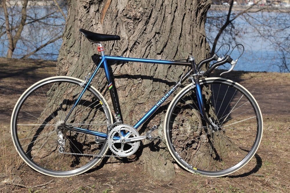

Ich hab heut mal ein bisschen recherchiert. Ein identisches Rahmenset konnte ich dabei nicht finden (dabei spreche ich jetzt nicht von den Knotenbelchen sondern von der Grundgeometrie).
Ein ähnliches Rad lässt sich nur für die Bahn finden:
Das einzige was ich für die Straße finden konnte, war dieses Modell hier:
Zwar auch mit Hörnerlenker, aber ohne den markanten Übergang vom Oberrohr zum Sitzrohr.
ABER: nur weil ich kein Bild im Netz finde, bedeutet es nicht, dass es keine weiteren Modelle gibt. Vielleicht habe ich ja nur zuwenige kyrillische Suchbegriffe verwendet oder es hat halt noch Niemand ein solches Bild irgendwo hochgeladen ;):bier:
