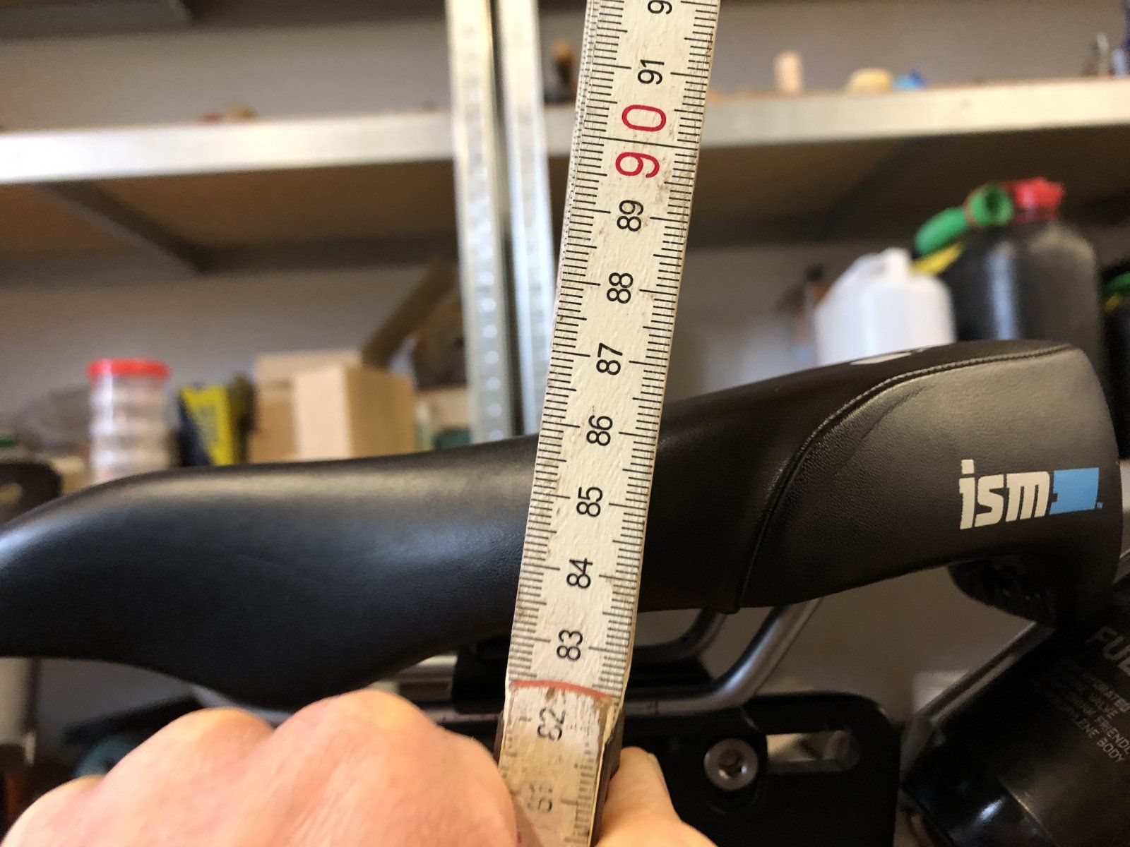

Nur mal ein Update, Sattel ist jetzt weiter vorne und 1cm tiefer. Video folgt noch....

Sitzhöhe.. miss doch echt mal eben Deine Schrittlänge mit nem Buch bis zum Anschlag hoch. Dann miss mal die Sitzhöhe, aber mal etwas anders als üblich (weil hier die Kurbellänge mit einfließt): Pedal ganz runter, so weit weg vom Sattel wie's geht, das kann auch etwas aus der Senkrechten raus nach vorn sein. Dann von der "Pedalplatte" mal nach zur Oberkante Sattel messen, dort wo sich die Sitzkochen reindrücken. Die Strecke sollten Pi mal Daumen 107% sein. Manche gehen auch auf 105, ich bin bei 106, manche auf 109.. aber nur dass man mal ne grobe Richtung hat, und es nicht 103 oder 112% sind.
Der gute alte Smolik hatte immer die 110 % empfohlen, oK Pedal bis oK Sattel -/+ 1 cm, das passt bei mir beim Rennrad genau
Na klar, aber er hatte ja auch nicht hunderte von Studien, bzw. ein Spirogerät in seiner geheiligten Werkzeugkiste.. wie so oft, erst wurde es nach Gefühl und Faustformel gemacht, dann kamen die Wissenschaftler, die Themen für Studien suchten.. 😉
