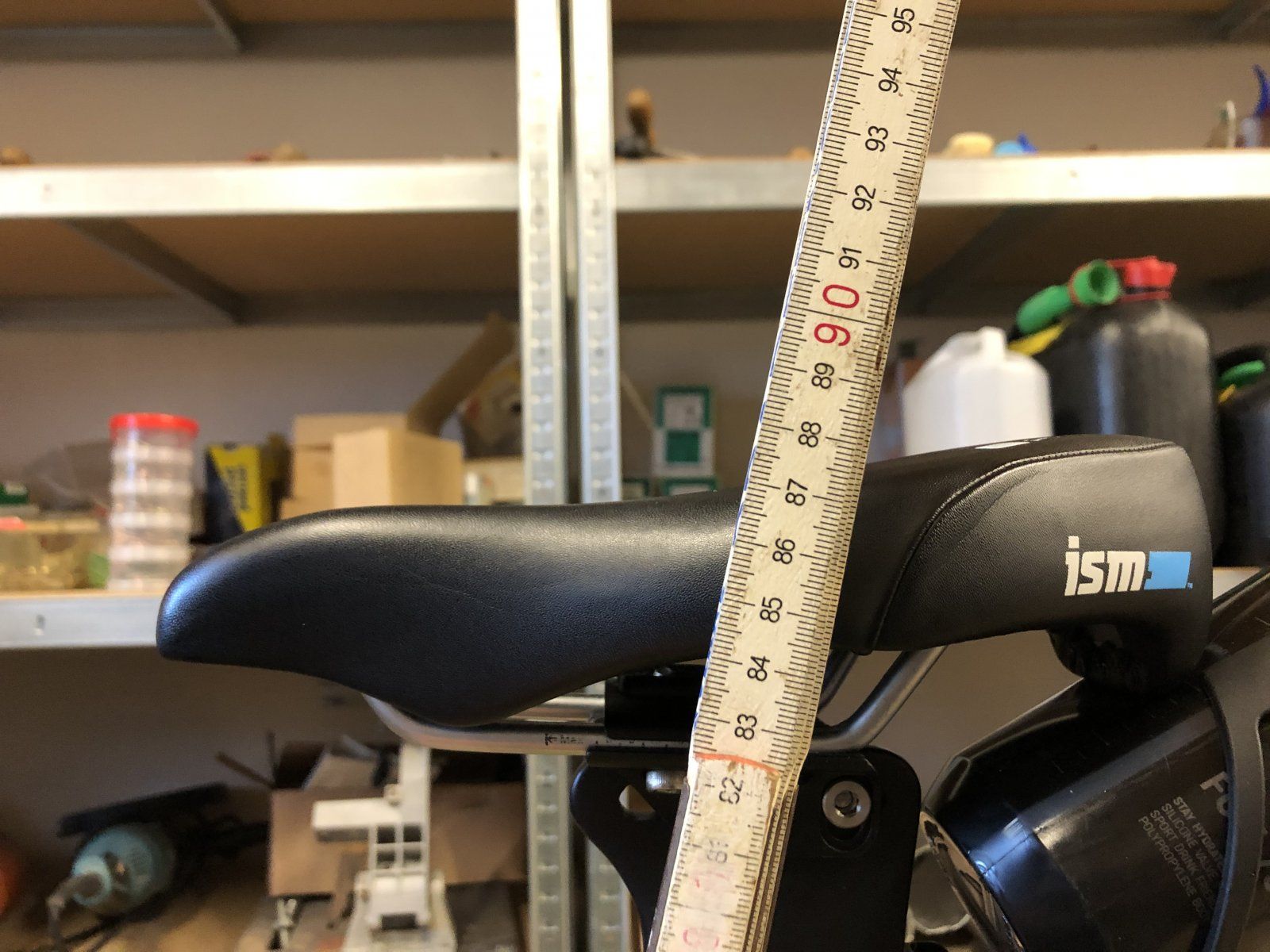

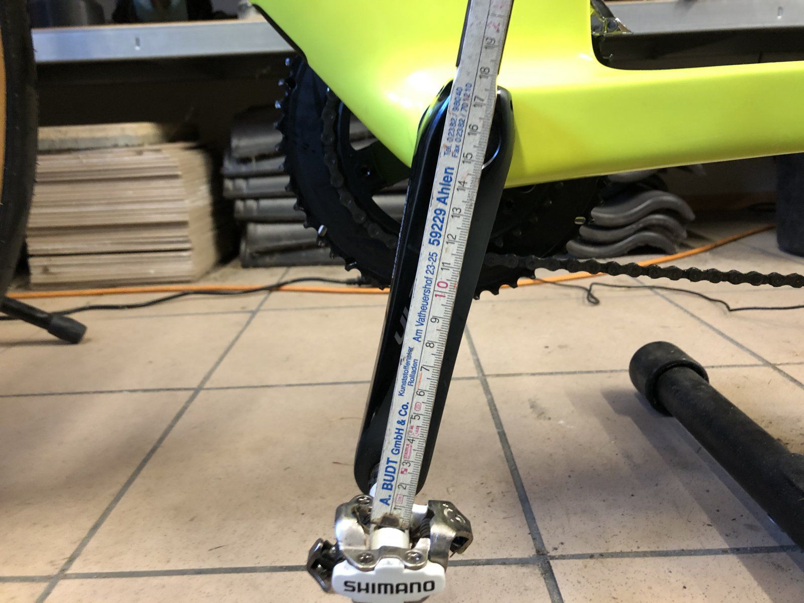

Hier mal das Ergebnis und als nächstes werde ich auch die Sattelhöhe verändern! Meine Innenbeinlänge 81,4.Ich habe einen ähnlichen Effekt "andersrum", wenn ich mal ein paar Tage auf dem TT gesessen hab, und dann wieder auf nem normalen Renner, hab ich die ersten Meter das Gefühl hinten rüberzukippen.. und ich fahre am normalen Renner 17 cm Überhöhung..
Sitzhöhe.. miss doch echt mal eben Deine Schrittlänge mit nem Buch bis zum Anschlag hoch. Dann miss mal die Sitzhöhe, aber mal etwas anders als üblich (weil hier die Kurbellänge mit einfließt): Pedal ganz runter, so weit weg vom Sattel wie's geht, das kann auch etwas aus der Senkrechten raus nach vorn sein. Dann von der "Pedalplatte" mal nach zur Oberkante Sattel messen, dort wo sich die Sitzkochen reindrücken. Die Strecke sollten Pi mal Daumen 107% sein. Manche gehen auch auf 105, ich bin bei 106, manche auf 109.. aber nur dass man mal ne grobe Richtung hat, und es nicht 103 oder 112% sind.

Tja, was soll man da sagen, rein theoretisch/rechnerisch sitzt Du genau im Soll.. vielleicht kommt es dann doch eher von der von @Facette beschriebenen fehlenden Geschmeidigkeit..Hier mal das Ergebnis und als nächstes werde ich auch die Sattelhöhe verändern! Meine Innenbeinlänge 81,4.
Anhang anzeigen 924113Anhang anzeigen 924114
