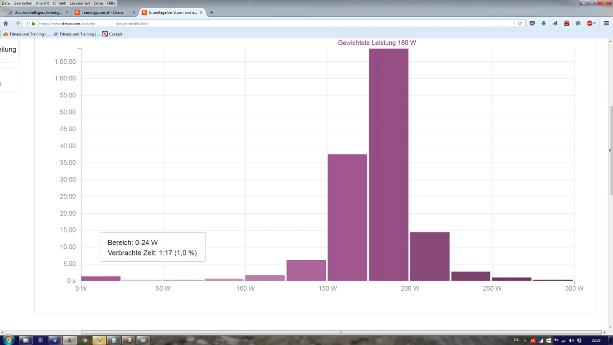

'Finde das ist nicht so schwer.
Waren 54km mit 730hm
Etwas L1 war dabei was für Grundlage aber in Ordnung geht. Das bleibt halt nicht komplett aus.1% der Zeit bei 0 Watt was ich sehr wenig finde.
L3 war nur kurz weil ich sonst 4x hätte absteigen müssen um zu schieben.
L1 wenn der obere Bereich.
Dazu sei gesagt:
Die Grundlage die ich in dem Beispiel gefahren bin war auch klar im unteren L2 anzusiedeln.
Sonst wäre L1 sicher deutlich knapper ausgefallen.
Edit:
Bevor blöde Kommentare zum Höhenprofil kommen:
Es war Starkregen angesagt daher nah an zu Hause geblieben. 4 Runden habe ich geschafft bis der Regen dann da war. Hatte an dem Tag eher keine Lust abzusaufen. Am besten 30km von zu Hause entfernt.
