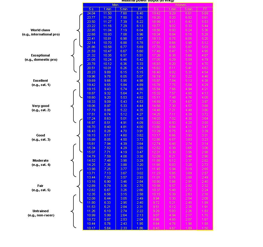

4 Watt pro Kilo, das über eine Stunde, Wahnsinn. Wärst mal Profi geworden.
4 Watt/kg auf eine Stunde ist sicherlich ordentlich aber noch meilenweit von Profiniveau entfernt.
