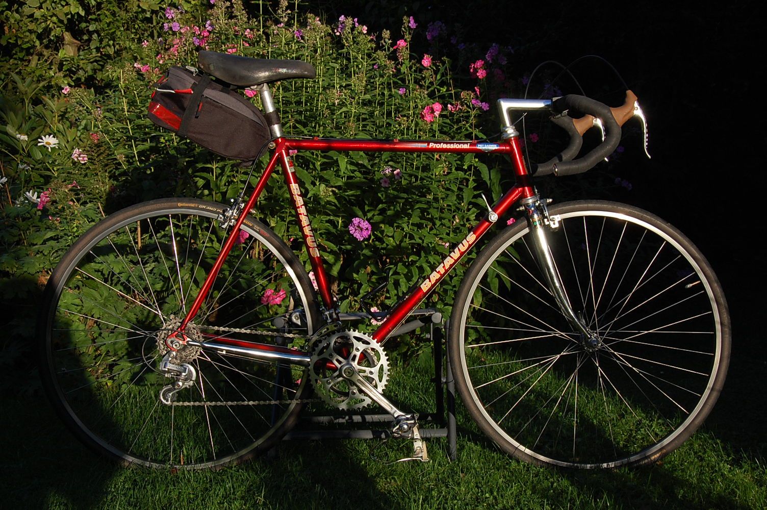

Das ist das Rad um das es geht, oder?

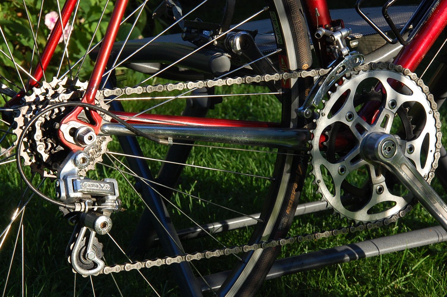

Ich sehe:
Auf dem Rad ist eine Sugino Kurbel in Lochkreis 110 verbaut.
Außerdem ein Suntour AR Schaltwerk mit mittellangem Käfig.
Damit eröffnet sich folgende Option:
Wechsel der Kettenräder.
Vorne ein 33-er und ein 48-er Kettenrad (von TA oder Gebhardt)
Gebhardt Kettenräder (Classic Serie reicht) sind günstig und qualitativ sehr gut.
Der örtliche Radhändler sollte sie dir über Ra-Co bestellen können.
Hinten weiss ich nicht, was du hast (welcher Freilauf)
Ich würde einen 7-fach UG/HG Antrieb empfehlen mit:
32-26-23-21-19-17-15 (das 15-er muss ein geschraubtes UG-Ritzel sein, weil es das in HG nicht gibt oder gab)
Übersetzung:
http://www.ritzelrechner.de/?GR=DERS&KB=33,48&RZ=15,17,19,21,23,26,32&UF=2135&TF=90&SL=2.6&UN=KMH
Ich habe die Vorgänger-Schaltung verbaut (Suntour VX) und die schaltet bei mir die 32 Zähne klaglos.
Vorteil:
Mit solch einer Abstufung hast du genügend Gänge im Bereich den man viel fährt (und zwar auf dem großen KB) und außerdem leiche Gänge die für's meiste ausreichen sollten. (33-32 ist schon ziemlich leicht).
Nur richtig "schnelle" Gänge um 5% abschüssige Straße mitzutreten (über 45 km/h mit 110-er Trittfrequenz) fehlen; da könnte man dann aber auch rollen lassen...
Und wenn das Schaltwerk die selbe Geometrie haben sollte wie der Vorgänger (Suntour VX), dann lässt sich das sogar mit Shimano 7-fach SIS Index- Schalthebeln kombinieren. (z.B. SL-A550)
Das habe ich an einem meiner Räder so erfolgreich seit 4 Jahren im Einsatz (u.A. L'Eroica 205 km in 2012).

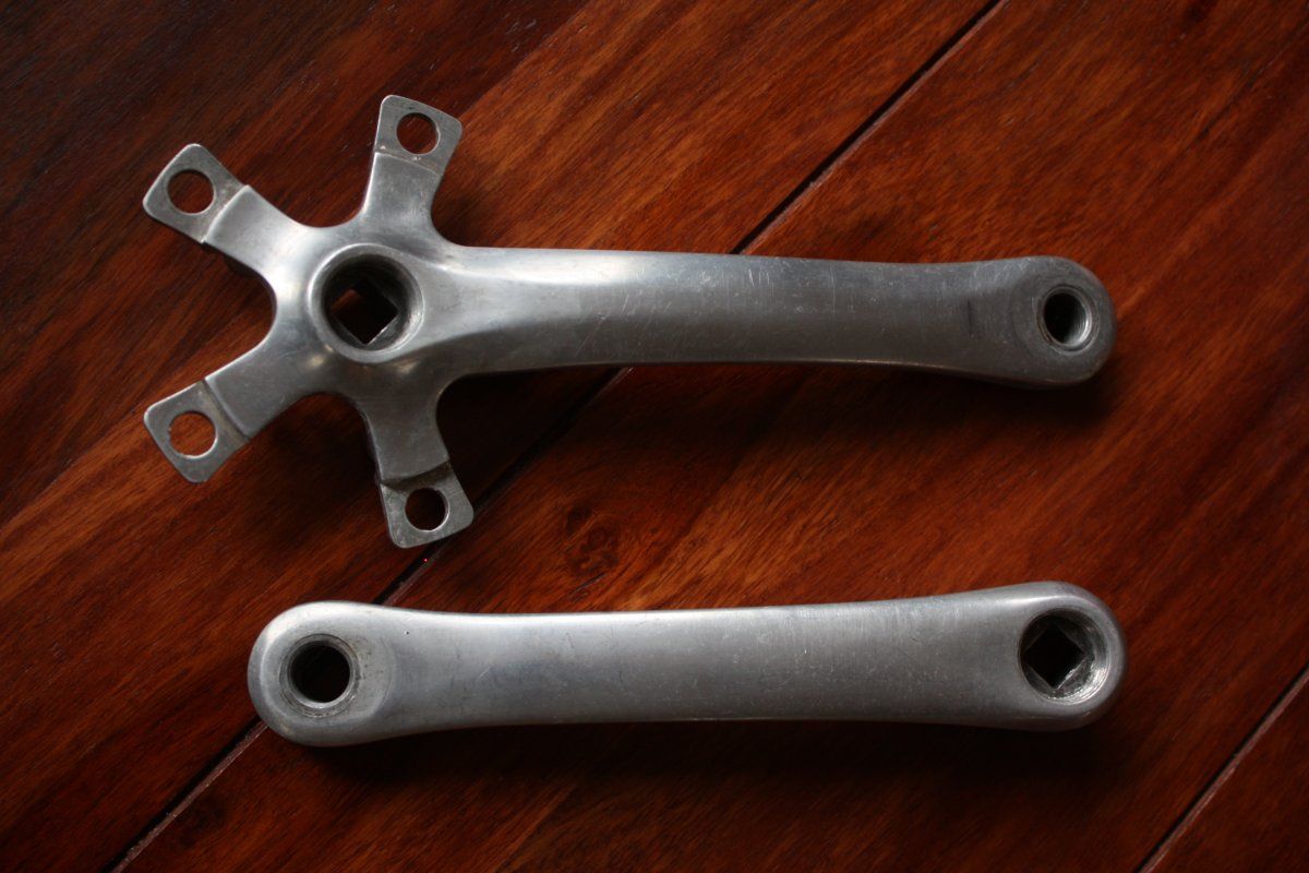

Sugino XD, 3fach, Lochkreisdurchmesser 94 bzw. 58mm. Zustand siehe Bilder:

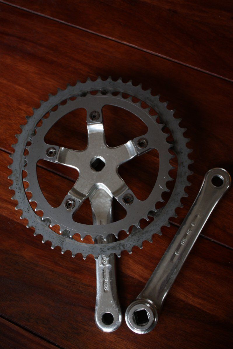

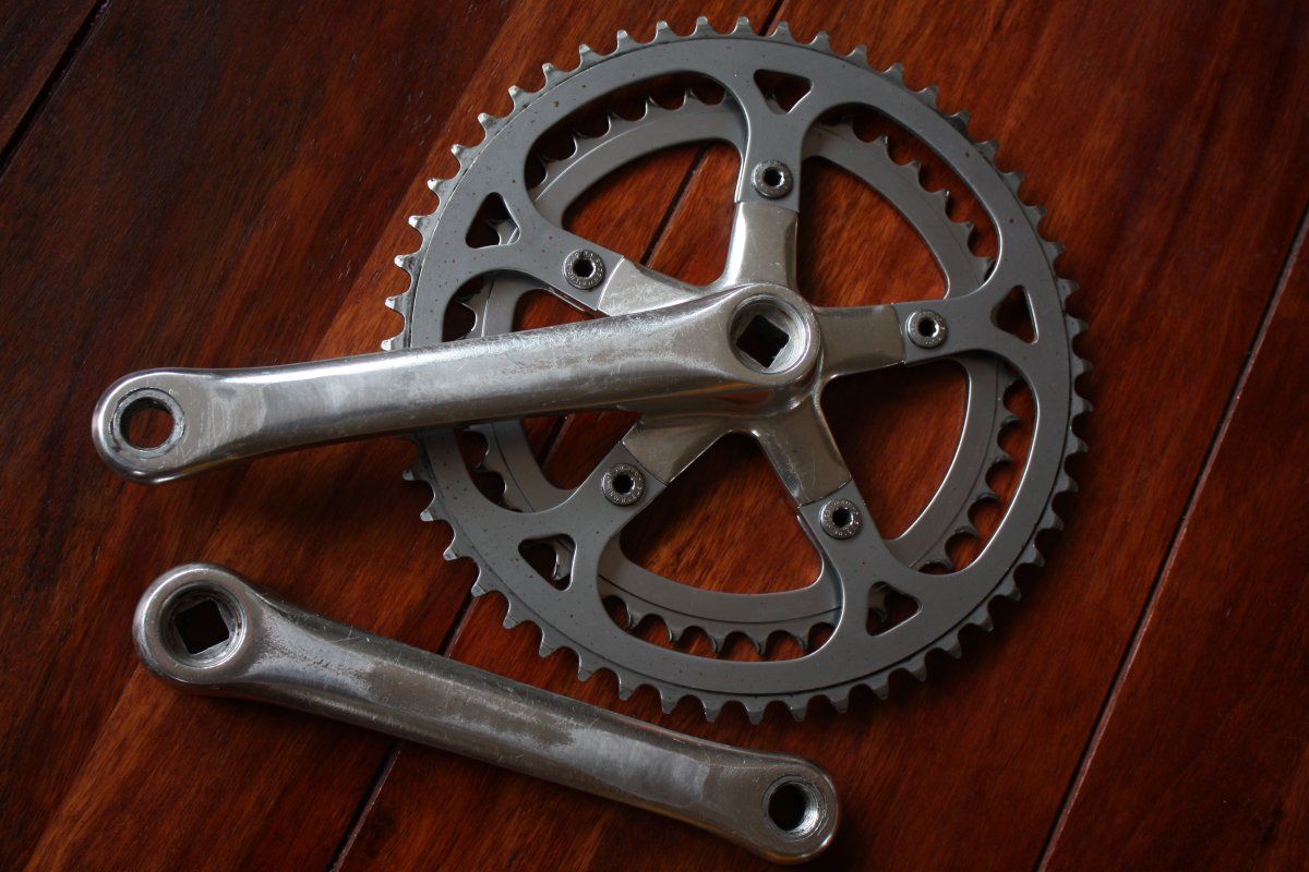

Nummer Zwei wäre eine Sugino GT, 2fach, Lochkreisdurchmesser 110mm. Das große KB (52Z) könnte man noch nutzen. Das Kleine evtl. auch, aber bestimmt nicht mehr zum Radeln (außer als Hosenschutzring...). Zustand siehe Bilder:
