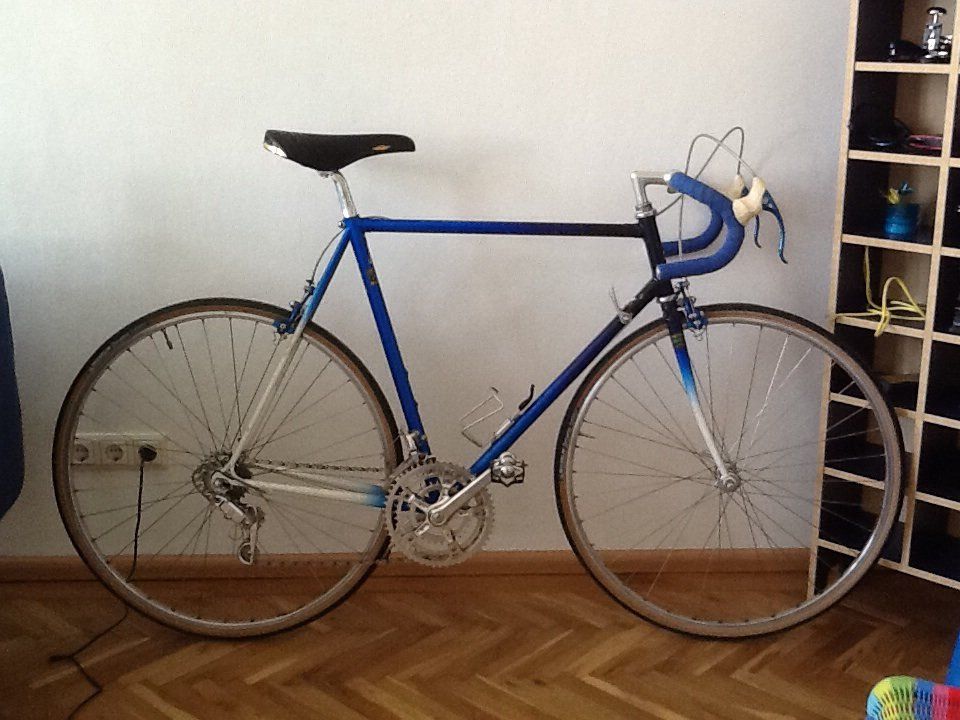

Hinten würde ich auf 28 oder sogar 30er Ritzel setzen wollen. Mein Geist ist zwar willig, aber doch oft schwach. Und für 10 km lange 18% Steigungen kann man es auch mal ruhiger angehen :)
Meine Recherchen haben bisher TA - und Victory 3-Fach Kurbeln gefunden. Welche Kompaktkurbeln für Vierkant gibt es?
Wenn du ein 30er Ritzel mit Campa Victory Schaltwerk und eine Victory Kurbel mit 50/35 nimmst (Campa 50er hatte ich mal von Bonanzero gekauft, gibt es aber auch von Gebhardt und das 35er von Miche hier oder dort), bist du mit 35/30 ganz nah dran am 30/26. Mit einem Victory LX Schaltwerk und mit 35/32 sogar leicht drüber.

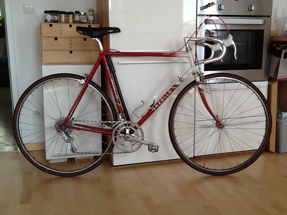

Mir geht es einfach darum, in den Bergen fahren zu können, weil es mir einfach viel Spaß macht. Gerne möchte ich mich auch abmühen, schwitzen und fluchen. Jedoch würde ich dann noch eine Reserve übrig haben, damit ich nicht wieder abbrechen muss.. :rolleyes::)
Vielleicht kannst du von jemanden die eine oder andere Variante mal ausprobieren um dich besser entscheiden zu können?
Ansonsten bei moderneren Kurbelwunsch und weiteren Infos bei Radplan Delta mal schauen.
P.S.: Habe mir nun auch deine Bilder im Album angesehen, leider erkenne ich deine Komponenten nicht so richtig. Die Vorschläge mit einer 3-fach Shimano Kurbel wie die FC-M 730, wie bereits von mehreren hier geschrieben, finde ich auch am besten.

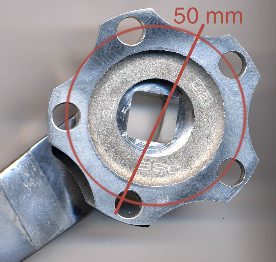

Knobi, wie genau hast du die Kurbel bearbeitet? Hast du die ursprünglichen zwei großen KBs ausgetauscht gegen diese filigraneren und dann das kleinste KB in schwarz neu dazugekauft?
Hab zwar deinen alten Beitrag dazu gefunden, erde aber irgendwie nicht schlau daraus. Die Optik gefällt mir wahnsinnig gut. Würdest du das eventuell nochmal anfertigen wollen? :eek::D
