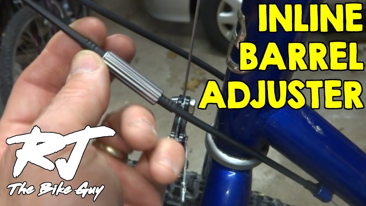

Man kann nicht alles haben. Übrigens gibts ja auch Zugeinsteller, die man irgendwo in der Hülle platziert.
Die Zugeinsteller kenne ich. Kommen aber nicht ans Rad. Aber vielleicht kann man die Hebel schwarz lackieren oder beschichten. Die Gran Compe gefallen mir ganz gut. Das Gleiche könnte ich dann mit der Kurbel machen. Muss mich da mal schlau machen was haltbar ist.
