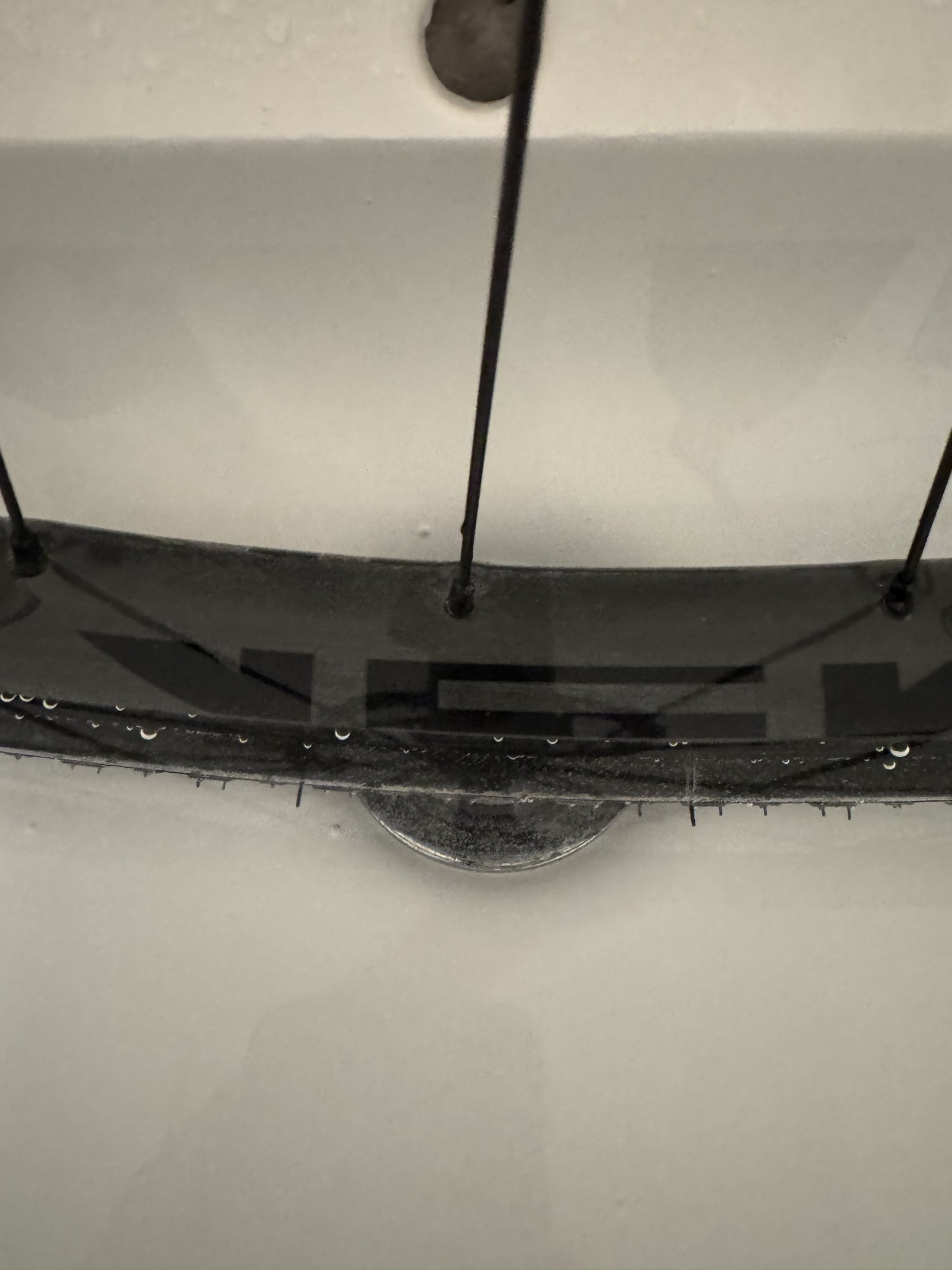

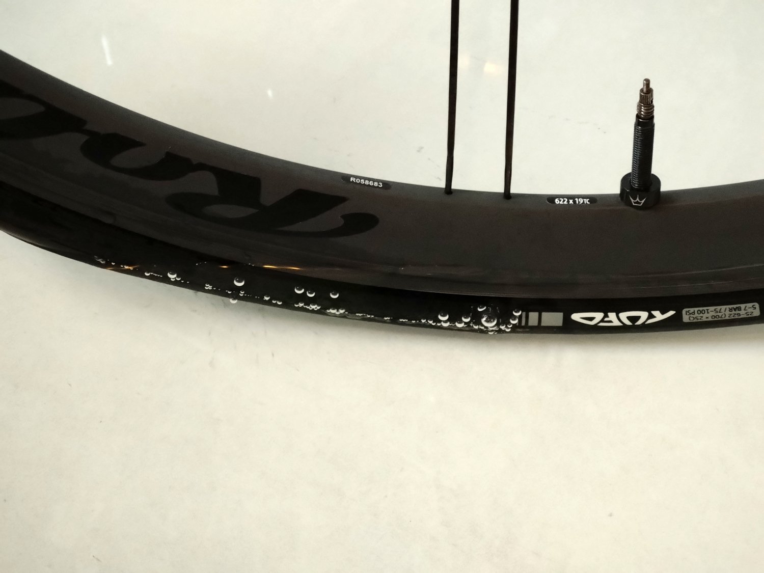

Wenn das so schnell die Luft verliert, kannst du im Wasserbad sehen, wo die rauskommt. Erst mal nur so weit reinhalten, dass nur die Reifenflanken im Wasser sind. Wenn da nix zu sehen ist und statt dessen die Luft an den Speichenlöchern rauskommt => Felgenband neu verlegen. Wenn die Luft am Ventil rauskommt => das mal richtig festziehen.
Hätte ich vielleicht dazu schreiben sollen… Luft kommt aus der Flanke.
Gefahren bin ich jedesmal nach der Montage mindestens 30km.
Also Felgenband und Ventil schließe ich eigentlich aus, weil ich damit noch nie Probleme hatte, ist nur das erste Mal mit Hookless. Von 40ml bis zuletzt 65ml pro Rad war alles dabei.
Habe beim letzten Mal sogar noch Felge und Reifen entfettet, weil ich dachte, da könnte ein Trennmittel drauf sein.
Laufräder mal ein paar Stunden liegend lagern (auf Topf, Schüssel o.ä.), dann liegt die Milch entsprechend lang auf den Flanken.
