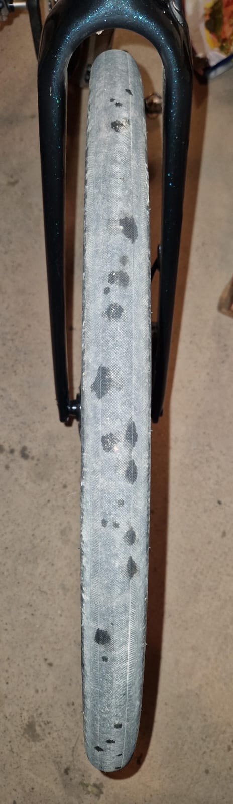

So sieht mein 40mm Gravelking Slick oft am nächsten Morgen nach einer ausgiebigen Gravelfahrt aus. Seit nun knapp 6000km ohne Panne, gefahren mit 2 Bar. Da er oft so aussieht müsste der mittlerweile schon hunderte kleiner Löcher haben...

Gutes Beispiel für das Potential von tubeless. Die Hersteller müssen aber mal ihre Hausaufgaben machen und es für uns Anwender es angenehmer in der Handhabung machen.
Das sind keine Löcher in Form von Durchstichen, sondern ist einfach nur schlechte Reifenquali und die Milch versucht es abzudichten. Mit Schlauch hättest Du keinen Platten. Kannst mal, wenn der Reifen abgefahren ist, mit den Fingern auf der Innenseite vorsichtig entlang fahren, ob da Dornen zu spüren sind.
