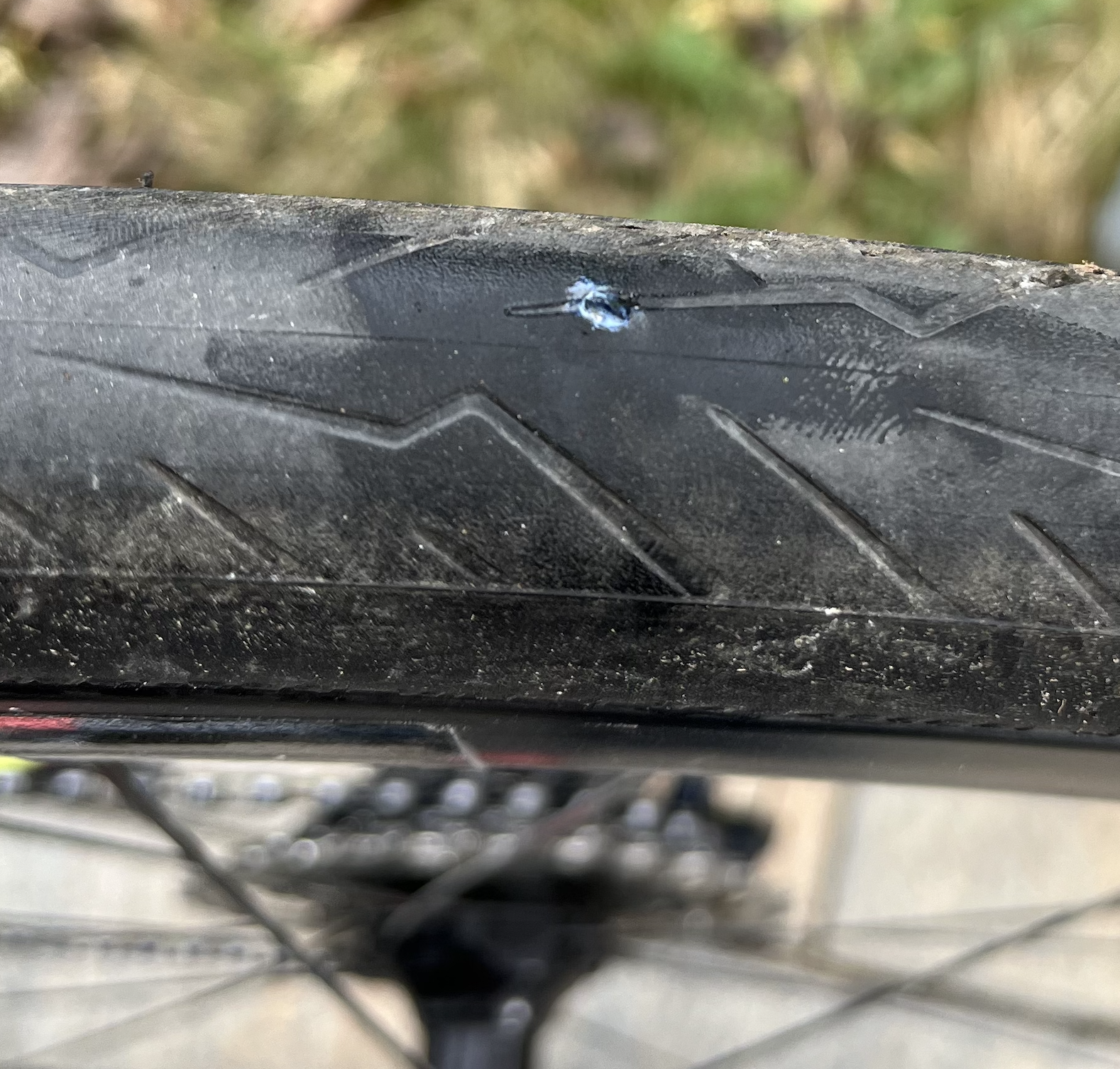

nachts am Straßenrand...keine Ahnung wo ich mir den eingefahren habe, aber TL hat funktioniert ohne das ich nachts am Straßenrand flicken musste. Hab ihn dann mit ner Zange rausgezogen, Loch wurde zuerst abgedichtet, ging aber immer wieder auf ohne viel Luft oder Milch zu verlieren.
Da steckt ein 3mm großer, 1cm langer, Metallsplitter drin - keine Ahnung wo ich mir den eingefahren habe, aber TL hat funktioniert ohne das ich nachts am Straßenrand flicken musste. Hab ihn dann mit ner Zange rausgezogen, Loch wurde zuerst abgedichtet, ging aber immer wieder auf ohne viel Luft oder Milch zu verlieren. Kiergt jetzt nen Flicken von innen und wird mit Schlauch weitergefahren.
Nicht unbedingt. Lt. Tour Test vom letzten Herbst berücksichtigen die Hersteller teilweise schon, dass der Reifen mit Milch gefahren wird.Ich denke er hat dieselbe Pannenschutz Lage drin wie der Clincher. Hätte ggf. drei mal Schlauch flicken bedeutet.
Stimme ich komplett zu. Beim Strada Bianca 30mm hatte ich kurz recherchiert. Beide handmade Varianten hatten die PPS2-Pannenschutz zwischen Lauffläche und Karkasse drin.Nicht unbedingt. Lt. Tour Test vom letzten Herbst berücksichtigen die Hersteller teilweise schon, dass der Reifen mit Milch gefahren wird.
