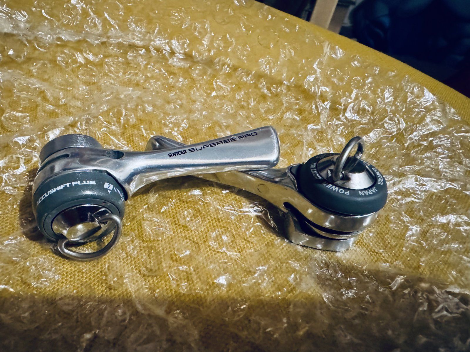

Kurze Frage: Kann man mit den Superbe Pro 6/7fach Schalthebeln auch 8fach schalten? Mir war so, als ginge das. Gemeint sind diese hier:
Bei denen hier funktioniert das wohl:
Wäre nett, wenn mich da jemand aufklären könnte. Danke!

Index, ich hatte die am 653 race raleigh verbaut und war selbst überrascht über die vielen Klicks. Ich meine, @Knobi gab dann den Tipp mit dem passenden Seileinholweg. Schraub die doch mal an einen Sockel!
Funktionieren die denn auch auf einer 8fach Suntour-Kassette?
Bei den Hebeln mit den schwarzen Banderolen geht das. Die Frage ist halt, ob das auch mit der letzten Generation SSP Hebeln in 7fach geht.

Weil ich die Superbe Pro Hebel nicht hier habe sondern erst noch erwerben möchte 🙂
Es wurden mir 6/7fach angeboten und da kam die Frage auf, ob die auch 8fach können.

Das sollte passen.
Habe es eben an 2 Paar Hebeln noma probiert - die haben interessanter Weise 10 Raststufen - war mir so aber auch noch net aufgefallen.
Da es beide Paare so haben sollte es orig. sein.
Die NOS Hebel inna Tüte bleiben auch da.
Habs mit diesen Hebeln (6/7) getestet:

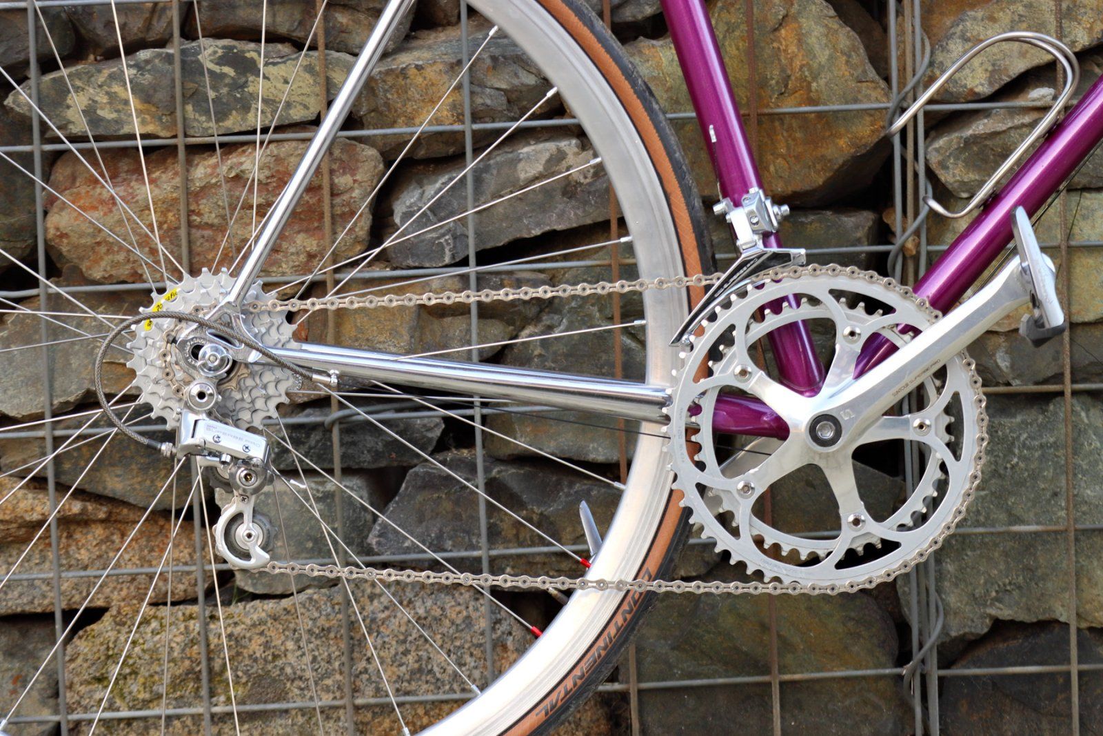

praktische Anwendung dessen:

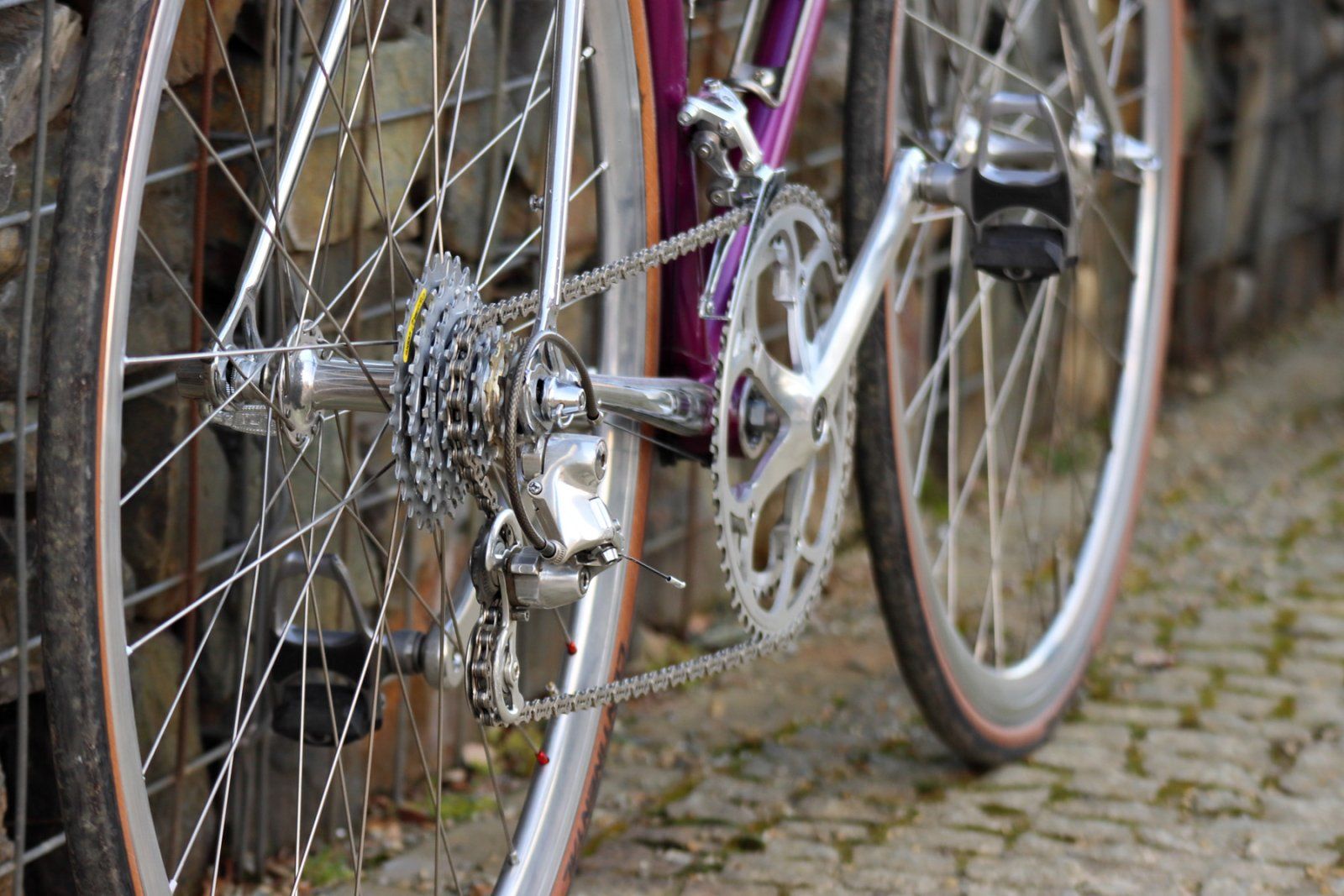

STI 7700, Superbee Pro und 8-fach Suntour Powerflo Kassette.
